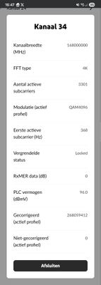

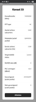

Weergave van ofdm kanalen is nu 0 op rxmer met update 8.10 was het nog wel 39 of 40 te zien
5Guru
Level 6
@Marinus @MR_CHIP @David hier nu ook: 0.
Was hiervoor idd 41 dB en 41 dB. D3.1 Downstream kanalen.
Lekker getest weer. 😛

Ik had nog gehoopt misschien via https://smartwifiweb.ziggo.nl/nl/network-info/network-status.html de status van d3.1 downstream te zien.
Maar daar werkt bijna niets meer.
Enige wat niet werkt is rxmer
