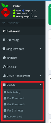

Als je tijdelijk wel advertenties wil zien, dan kun je Pi-hole uitschakelen via de interface. Alle DNS-verkeer loopt dan nog steeds via de Pi-hole-server, maar advertentiedomeinen worden niet meer geblokkeerd.

Ik wil soms ook advertenties kunnen zien, maar dan zet ik de PI-Hole tijdelijk even uit.

Een andere manier is de DNS-server(s) wijzigen (naar een andere server dan Pi-hole) op het betreffende apparaat, wanneer je tijdelijk advertenties wilt zien. Kan op Android of iOS met een DNS changer/switcher app en op Windows met QuickSetDNS voor niet-technische gebruikers.
De 'Disable'-optie binnen Pi-hole geldt verder meteen voor alle apparaten die Pi-hole als DNS-server gebruiken, terwijl je met een losse applicatie per apparaat specifiek advertenties tijdelijk kunt inschakelen.
