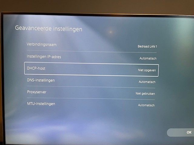

Internettoegang op de PS5 kan inderdaad geblokkeerd worden door de modemrouter, maar alleen als je dat bewust zo instelt. Verder zou de PS5 in dit geval nog wel een IP-configuratie moeten ontvangen.
  • Kun je foto's van de netwerkconfiguratie en -statusschermen van de PS5 plaatsen met de UTP-kabel aangesloten?

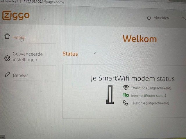

Ik kan niet inloggen op het ip adres 192.168.178.1
Wel op 192.168.100.1 krijg dan een menu.
Het modem is in bridge mode geconfigureerd, dit impliceert dat je een eigen router in gebruik hebt. De PS5 moet op/via deze router aangesloten worden, hetzelfde geldt voor jouw laptop.
MarcelW40
Mijn laptop werkt prima op de kabel en heb gewoon netwerk verbinding dus dat klopt dan niet.
Ook jouw laptop zou op/via de eigen router aangesloten moeten zijn en zal nu een direct een publiek IP-adres ontvangen. Dat werkt wel, maar is geen wenselijke situatie. Bij de meeste typen modems ontvangt slechts één apparaat achter het modem WAN-toegang in geval van bridge mode, dat moet dus de eigen router zijn. Op de Sagemcom F3896 kunnen als uitzondering twee apparaten aangesloten worden. Als binnen dezelfde uptime een derde apparaat aangesloten wordt, in dit geval de PS5, dan ontvangt dat apparaat geen WAN-toegang en dus ook geen IP-adres.
