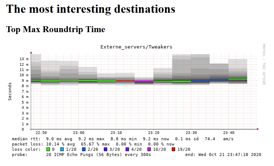

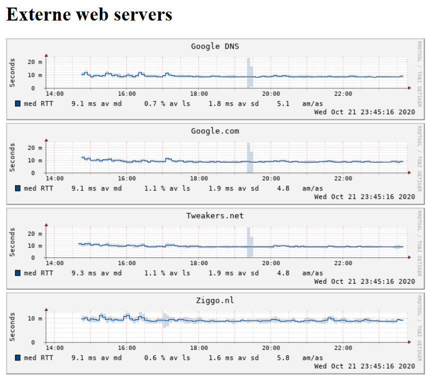

Momenteel ben ik bezig om even een virtuele machine met smoke ping in een Azure datacenter te installeren om mijn verbinding de komende dagen in de gaten te houden. Mijn lokale smoke ping machine geeft aan dat er alweer vage dingen gebeuren met het Ziggo Connectbox Giga modem van Arris.

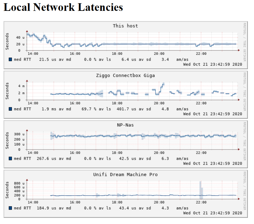

Ook valt het mij op dat als uberhaupt ik al het Ziggo modem kan pingen dat deze al snel 2 ms latency heeft, wat ik belachelijk hoog vind voor netwerk apparatuur. Dat komt bij mij over alsof deze apparaten alles behalve routing goed aankunnen…
Mijn eigen netwerk apparatuur gaat vanaf een VM, over een core switch naar mijn router. Zoals je ziet is dit dan 184 us (Micro seconds), dus 0,184 ms. Drie apparaten en de connectbox presteert het in zijn eentje om al meer dan 10x die latency te veroorzaken binnen de netwerk hops naar buiten. Ook zie je dat er 70% packet loss is naar de ziggo box en dat hier geen patroon in valt te ontdekken. Dit was precies de reden dat mijn modem vandaag vervangen is, heeft dus niet geholpen helaas.
Naar buiten lijk ik momenteel 0,6 tot 1,1% packet loss te hebben naar verschillende servers.

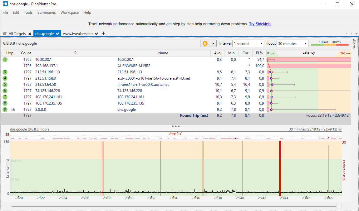

Zie hier Pingplotter vanaf mijn eigen PC, in plaats van Smoke Ping via een VM. De tweede ‘onbekende’ hop heeft Pingplotter blijkbaar onthouden, dit is mijn laptop die 45 minuten als failover heeft gedraaid met een USB C hotspot vanaf mijn telefoon om de downtime op te vangen toen de Ziggo monteur bezig was. Durf niet te zeggen waarom deze er nu nog tussen staat, is in ieder geval niet juist.
