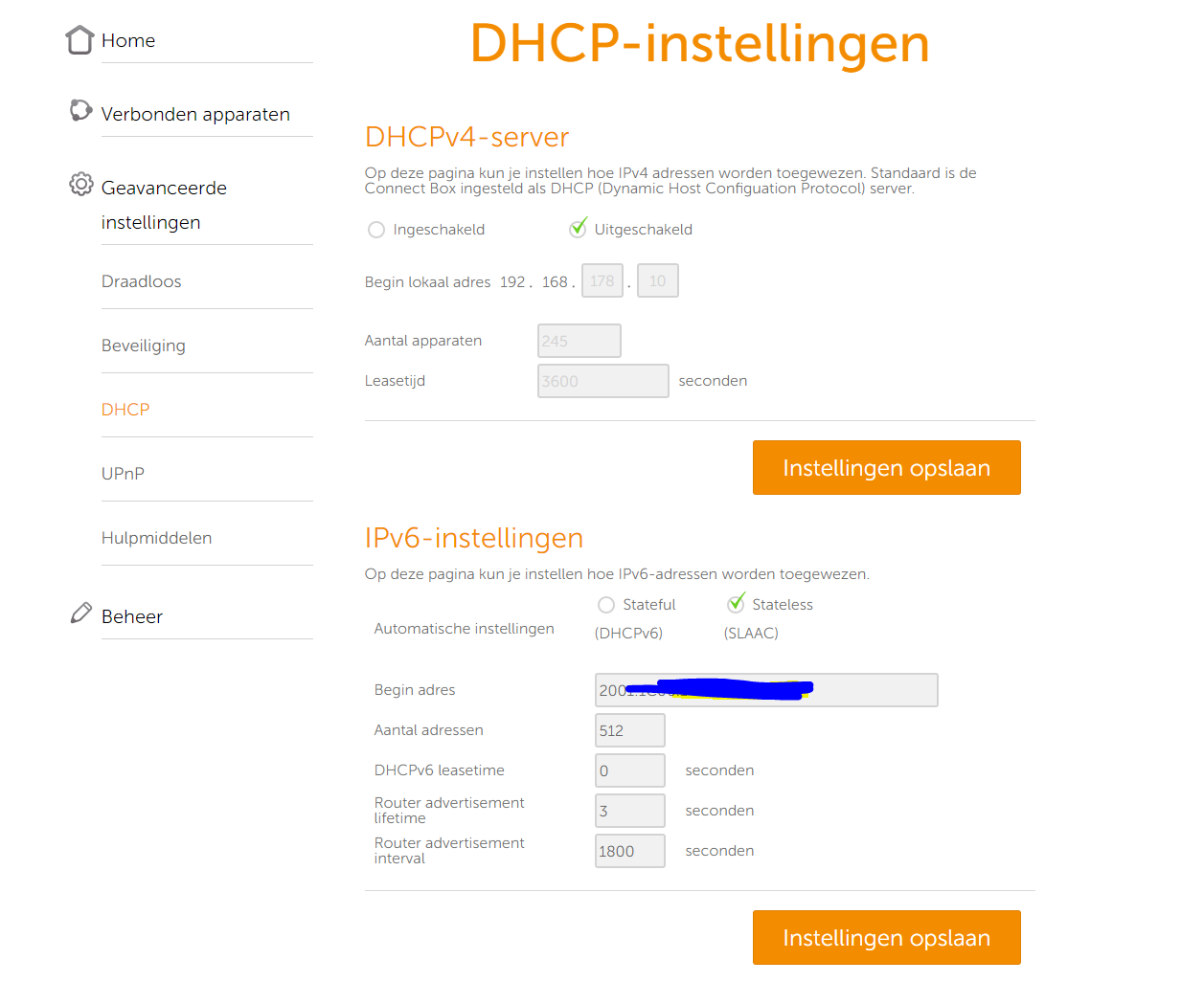

Op mijn Arris ConnectBox heb ik het DHCP gedeelte uitgezet.

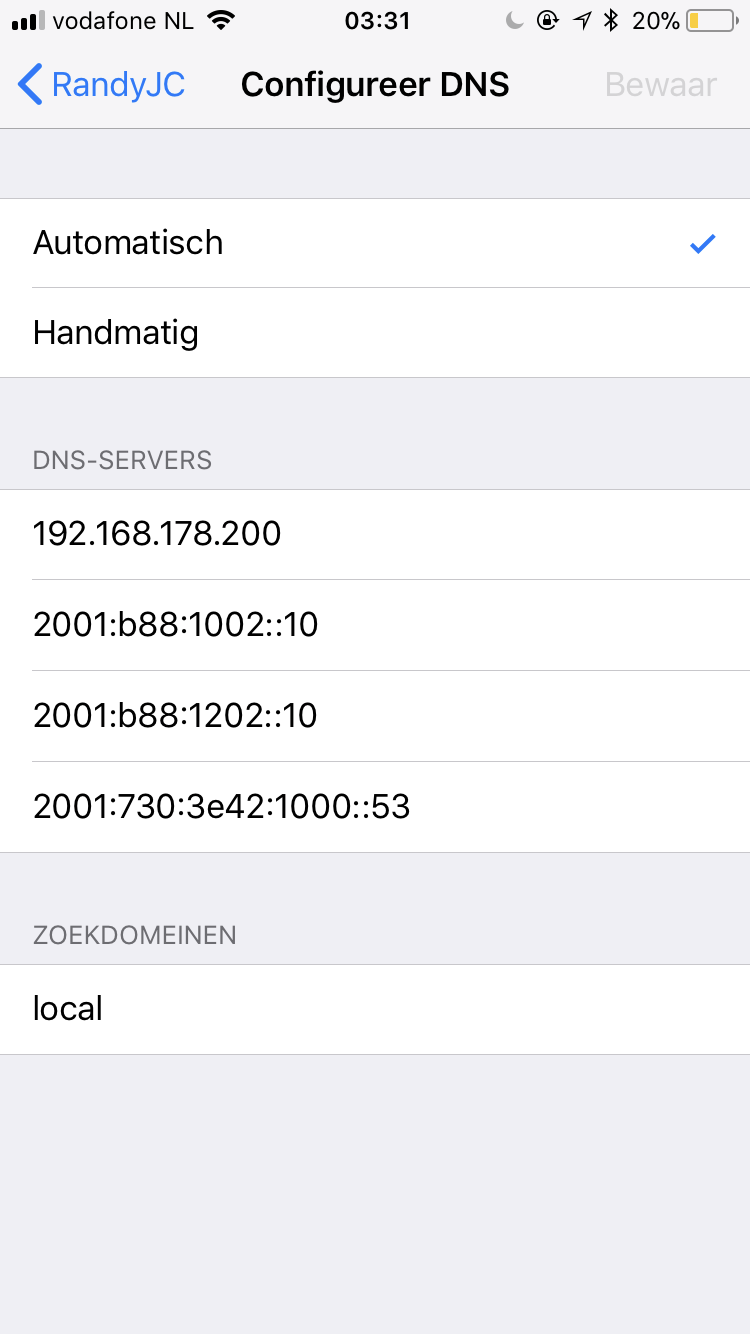

Echter elk device in mijn huis maakt nu gebruik van IPv6 en in de Arris ConnectBox kan je de DNS IPv6 niet uitschakelen.
Wat gebeurt er nu? Elke device met IPv6 support, bypassed mijn PiHole en gebruikt de eigen DNS server van Ziggo (2001:B88:1202::10).

Mijn Pi-Hole is ook gelijk mijn DHCP, dit had ik al zo ingesteld. Het probleem is alleen dat mijn Apple devices en android devices automatische als eerste de DNS van IPv6 gebruiken van Ziggo, in plaats van de Pi-Hole DNS IPv6 adres. In de Arris Connectbox kan ik het helaas ook ook niet aanpassen. Al mijn servers en desktop heb ik static ingesteld en heb ik dit probleem niet. Ik zou er uiteraard voor kunnen kiezen om ook op mijn mobiele apparaten mijn DNS static aan te laten passen, maar ik wil daar eigenlijk geen omkijken naar hebben.

Enorm bedankt voor je uitleg 🙂

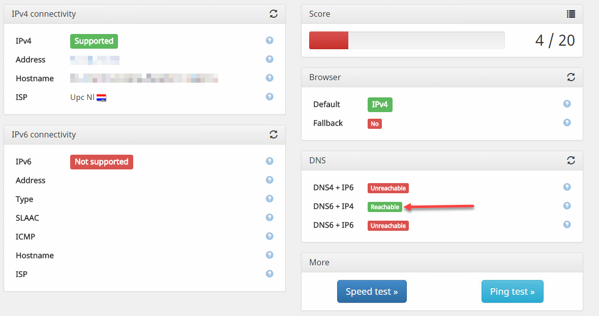

Mijn Pi-Hole had ik als beiden ingesteld, maar mijn devices bleven echter mijn PiHole omzeilen maakte als eerste gebruik van de Ziggo IPv6 DNS servers (zie screenshots hierboven).
Ik kan met geen mogelijkheid deze omzeilen in de Arris CB.

Je modem omzetten naar IPv4 is natuurlijk de makkelijkste uitweg maar wel een oplossing. Je zou ook eens kunnen proberen om de DHCPv6 op stateful in te stellen om zo te kijken of jouw mobiele devices dan wel de config vanuit jouw Pi-Hole ophalen. Zie dit topic van Jesse met een uitleg, het is wel voor een ander issue geschreven. Bij de eerste ingebruikname van de PiHole krijg je een optie om aan te vinken of deze op IPv4 en/of IPv6 moet werken. Heb je bij de eerste ingebruikname ook IPv6 aangevinkt? Zo nee, dan kun je ook de eerste in gebruik name eens opnieuw doen of misschien lukt het met deze tips op de discourse van PiHole.

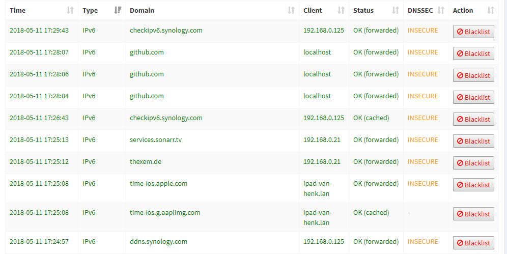

Tenzij ik het verkeerd heb, werkt IPV6 gewoon via m'n Pi-Hole icm mijn Connect Box.
Ik heb de Pi-Hole als DHCP server ingesteld en ik zie wel degelijk het verkeer over IPV6 voorbij komen?

-- DHCPv6
Is van toepassing op beide typen IPv6 firmware..
Kun je niet uitzetten op de ConnectBox. Dus ook niet vervangen door iets anders.
De Ziggo IPv6 DNS Servers worden toegewezen aan een Client. Die kun je niet wijzigen.
NB je kunt wel met het handje op een Client andere IPv6 DNS Servers instellen.
