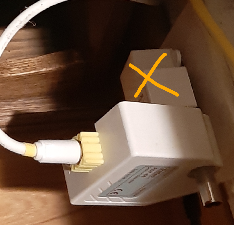

En kun je een foto hier plaatsen van de eerste plaats waar Ziggo je huis binnenkomt met eventuele splitters en versterkers op de foto?

Ik zie op de wandcontactdoos een splitter op een splitter zitten, dat kan sowieso al problemen veroorzaken in de verbinding.
Vraag aan Ziggo een kabel vanaf de POA-01, als dat de eerste splitter is, naar het modem.
Ik zie ook een wit kapje op de eerste splitter zitten, kun je dat er eens afhalen?
Jonago
Dit is de POA-01 zonder wit kapje
Mocht het nu niet beter gaan dan even contact opnemen voor een directe kabel vanaf de POA-01 naar je modem, nu zit er nog een extra splitter tussen.

Side note, deze setup werkt al enkele maanden zonder problemen, tot aan afgelopen dinsdag

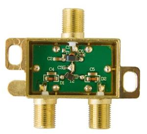

Ook in splitters zitten elektronica onderdelen die defect raken in de loop van de tijd. (Alles wat hier ineens kapot gaat, deed het de jaren ervoor altijd goed.)
