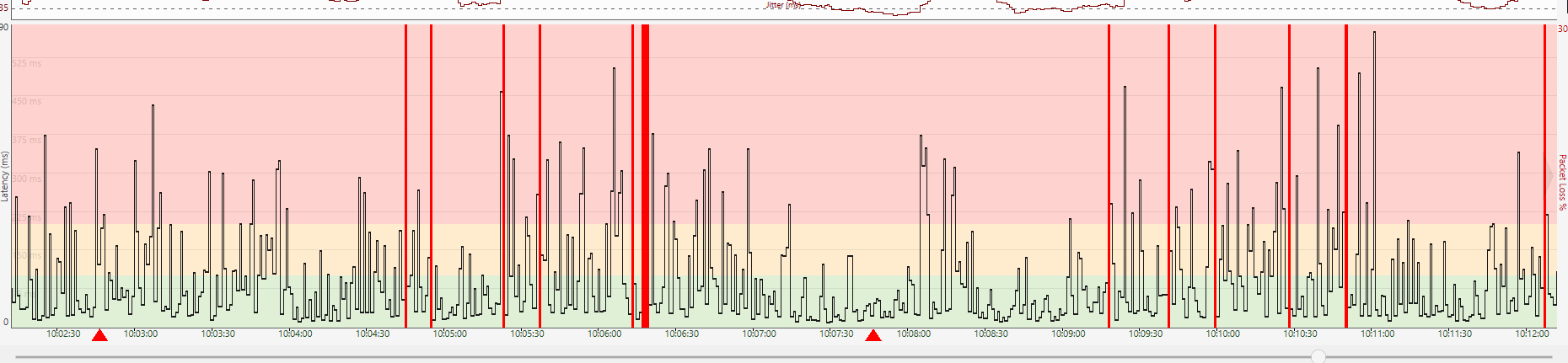

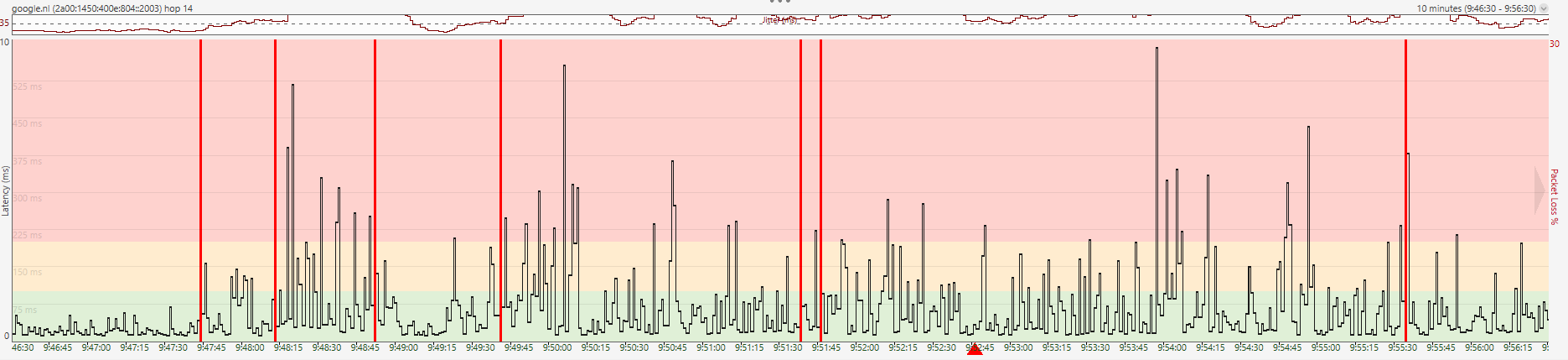

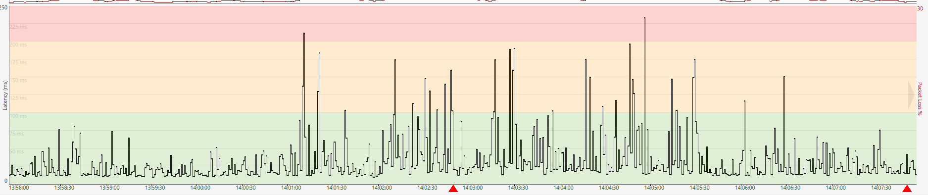

Afgelopen 4 weken heb ik last van pingspikes en packet loss (zie PingPlotter plaatje) die een patroon tonen van piek gebruik (constant ping spikes/packet loss tijdens de piek-uren dat mensen op het internet zitten/school tijden). Er wordt gemeten via een ethernet kabel (aan een lapop) die direct aangesloten zit aan de modem en er is ook nog getest via de router waarop via een computer PingPlotter gebruikt. Allebij de resultaten zijn zo goed als identitiek. Hieronder zijn enkele plaatjes van de metingen.

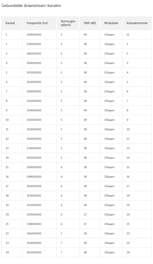

up- en downstreamwaarden van de modem:
6 Reacties 6

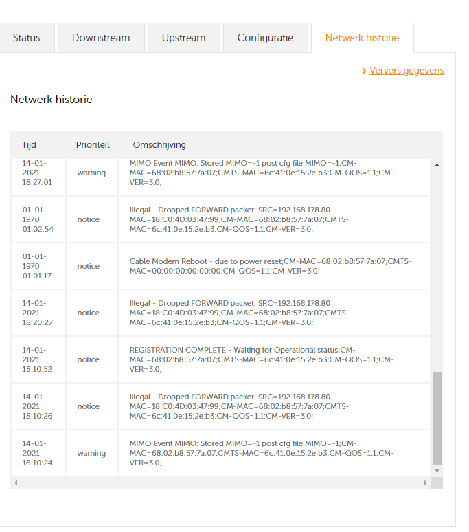

Henno

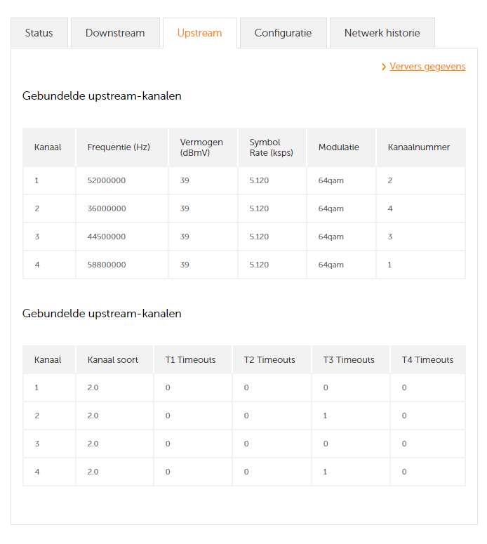

@TomM. hierboven staan alleen de downstream waarden, heb je ook nog de upstream en de netwerk historie log voor ons?
TomM.
EDIT: Hij laadt nu wel gegevens zien.

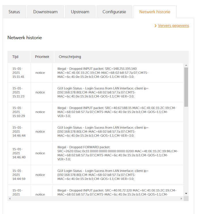

Henno
@TomM. Wanneer is die packet-loss begonnen? De signaalwaarden zien er goed uit.
@KBX458 kun je dit voorleggen bij moderatie? Dit lijkt op overbelasting in het netwerk.

KBX458

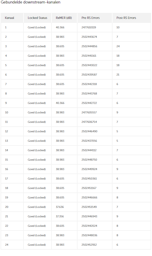

De signaalwaarden zijn goed. Echter op de downstream zit wat ruis. Er kan dus in het coaxsegment iets niet helemaal lekker zitten, ook kan een capaciteitsissue spelen. Ik heb het voorgelegd aan de mods.
Folkert
Hi @TomM.
Vervelend dat je een instabiele internetverbinding ervaart met de nadelige gevolgen van dien. Het klopt wat @KBX458 aangeeft. De signaalwaarden van je internetmodem zijn goed en in mijn optiek lijkt de oorzaak inderdaad de netwerkcapaciteit in je regio te zijn.
Ik heb dit kenbaar gemaakt bij een speciale afdeling die de capaciteit in ons netwerk inregelen. Het is nu aan hun om mijn bevinding te checken en kijken wanneer dit in jou regio kan worden opgelost. Zodra daarover meer bekend is informeren we je.
Voor nu lijkt het mij dat de 2e monteur dan nog weinig voor je kan betekenen. Ik raad je aan om deze af te melden.
