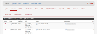

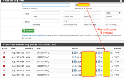

Je kan in firewall log zien of en wat eventueel poort 25 blokkeert.
Als pfblocker of iets als Snort iets blokkeert zie ik dat op deze plek.
Kabelfan376
@Random Heel nuttig, dank je wel 🙏. Dit zie ik staan in de log, dus er wordt inderdaad geblokkeerd. Nu moet ik er alleen nog achter zien te komen welke blocklist de boosdoener is.

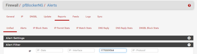

In pfblocker onder reports kan je zoeken op rule id nummer.
Hiermee kan je zien in welke blocklist het geblokkeerde ip staat.

Ook weer heel nuttig. de firewall log geeft ook de naam van de blocklist als die actief is en dat was ie niet ten tijde van de schermafbeelding hierboven.

Oke ik heb m gevonden:
Het is een class C netwerk 5.254.117.0/24, dat behoort toe aan mijn.host ISP. Ik ben daar klant, dus wanneer ik mijzelf een testmail stuur komt die terug vanaf een van hun servers, in dit geval 5.254.117.212.
Nu staat deze in blocklist GB_rep_v4 volgens de pfBlocker Reports Unified zoekopdracht. Hiermee hebben we dus gevonden waar het probleem zit. Ik kan niet zoveel aan die blocklist veranderen en ik kan m ook niet vinden, ook niet bij pfBlocker -> Logs -> GeoIP files -> hele lange lijst.
Het meest eenvoudig lijkt me nu om dit IP (of het hele /24 netwerk) te whitelisten.

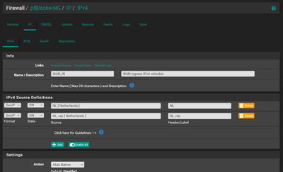

Ik maak in pfblocker een alias met alleen ipv4 en ipv6 adressen van NLD. Hieronder het IPv4 voorbeeld.
En deze stel ik in de wan bij de http rule als source in. Of in jouw geval je mail server uiteraard.
Op deze manier kunnen alleen IP adressen uit NLD op mijn lokale HTTP server verbinding maken en de rest van de wereld niet.

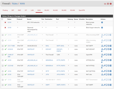

jouw schermafbeeldingen snap ik nog niet helemaal. Om te whitelisten moet je NL alias toch bovenaan staan? Ik zie in jouw WAN rules geen rules staan die door  pfblocker zijn aangemaakt dus ik veronderstel dat je voor pfblocker de floating rules tab gebruikt. Die floating rules worden als eerste uitgevoerd.

Ik heb pfblocker inderdaad ingesteld zodat het de floating rules gebruikt en inderdaad voor de reden dat floating rules eerder worden uitgevoerd dan interface rules dat heb je goed onthouden. Maar ze waren ook niet zichtbaar omdat ik het plaatje bewerkt had zodat alleen de relevante rules te zien zijn.
Ik probeer niet onnodig teveel informatie te delen wat niet perse nodig is. Wat men op Internet niet weet kan niet tegen je gebruikt worden nietwaar.

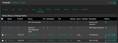

Maar in principe staat er in mijn WAN niets wat schadelijk zou kunnen zijn dus hieronder zie je een onbewerkte afbeelding van mijn WAN ik heb alle ip's en poorten toch allemaal in aliassen staan dus die zijn al niet zichtbaar.
Maar dan heb je een idee hoe ik het heb.

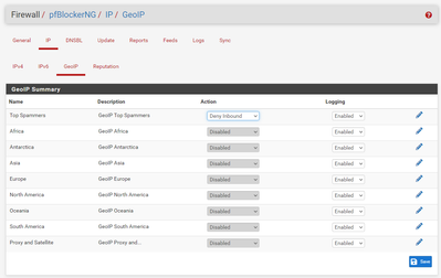

Daarom de vraag: wat heb je precies in geoip ingesteld?
In dat geval heeft het niets met de reputatie van je isp te maken maar is het gewoon door een geoip instelling ontstaan dat zou wel e.e.a. verklaren.

ik heb top spammers deny inbound en alle ipv4 landen aangezet. Mij leek dat die lijsten alleen “top spammers” zouden moeten bevatten en dus geen false positives. Mogelijk een onjuiste assumptie mijnerzijds.
Random
Als je in geoip ipv4 alle landen hebt aangezet dan zeg je eigenlijk dat niemand ter wereld verbinding mag maken. Dan kan niets je open poorten bereiken.
Ik heb in geoip niets aangevinkt en staat uit behalve topspammers dan.
Ik heb voor het beperken van verkeer naar mijn webserver een aparte pfblocker filter gemaakt waar alleen NLD in zit op die manier kunnen alleen NLDse ip adressen verbinding maken met mijn webserver.
