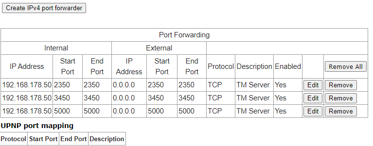

Ik wil poorten 2350/3450 en 5000 open hebben zowel TCP als UDP
Dit is wat ik nu ingevoerd heb.
en als ik ze nu UDP wil invoeren krijg ik dit...

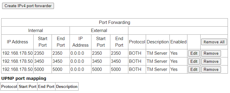

Heeft dat dan dezelfde werking dan als je ze appart open zet ?
Gr Wietze
efok
@Wietze1Ja, dat heeft hetzelfde effect

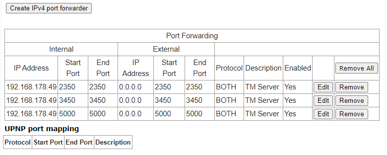

Ik heb de poorten 2350/3450/5000 nu op both open staan maar de server is van buiten af nog niet benaderbaar.
Wat doe ik verkeerd ?
De server pc heb ik een vast ip adres gegeven 192.168.178.49
intern op ons netwerk kan ik met de server verbinden en gewoon racen.
maar extern komt er niemand in.
Gr Wietze
efok
Het ziet er wel goed uit. Heb je het juiste externe IP?
