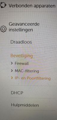

Ik wil poorten openzetten, alleen zie ik die optie niet (zie foto's voor een beter idee). Hier en daar lees ik dat het met een firmware update opgelost kan worden en ook lees ik dat het vandaag de dag op een hele andere manier gaat. Hoe dan ook, ik wil een poort openen zodat ik inkomend verkeer kan ontvangen.

Het profiel moet worden omgezet van IPv6 DS-Lite naar IPv4 Only, daarna is port forwarding beschikbaar.
Een moderator (Ziggo-medewerker) kan dit regelen en komt binnen 1-2 dagen langs in dit topic.

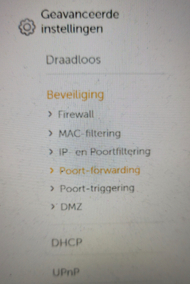

Misschien ligt het aan mij, maar ik zie de optie wel.
Dit is een plaatje van de community hoe het eruit zou moeten zien, eerste plaatje is hoe het er bij mij uitziet.
hiervandaan geplukt: https://community.ziggo.nl/t5/Tips-van-Ziggo/Port-forwarding-Alles-over-port-forwarding-bij-Ziggo/ba...

En ik zie dus:
Dus, ik ga even achterover tot de medewerker zijn ding heeft gedaan? 😃
Je kunt het ook door de klantenservice laten regelen.
Die heb ik via de chat een bericht gedaan, hebben me hier naartoe gestuurd, wist niet wat een poort was.. :")
Ik kan nog wel een belletje doen!
Gefikst, thanks voor de snelle hulp!
