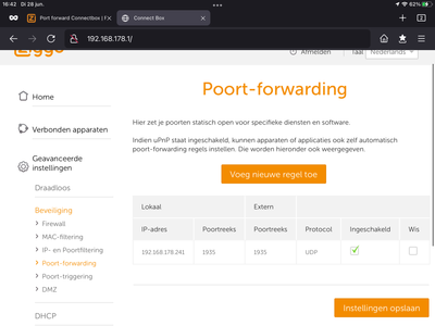

Je Test-Netconnection geeft aan dat TCP is gelukt. Echter streamen is meestal over UDP. Dus deze test lijkt niet toereikend. Je Portforward regel zou er uit moeten zien als in de afbeelding waarbij protocol alleen UDP of Both.
De Firewall moet actief zijn anders werkt portforwarding niet, UPnP uit en het is verstanding om DMZ uit te zetten indien deze aanstaat.

Bij IPv6 moet je gebruik maken van IP- en Poortfiltering.

ok, DMZ staat uit, firewall staat weer aan. Protocol staat in port forward op both.
