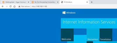

Dit moet wel werken, dit betekent dat de (web?)server op de Mac niet actief is of niet op poort 443 luistert. Voor die poort verklaart dat in elk geval waarom port forwarding geen resultaat geeft.
Voorbeeld, mijn PC heeft IP-adres 192.168.1.102 en draait IIS als webserver:
port forwarder
