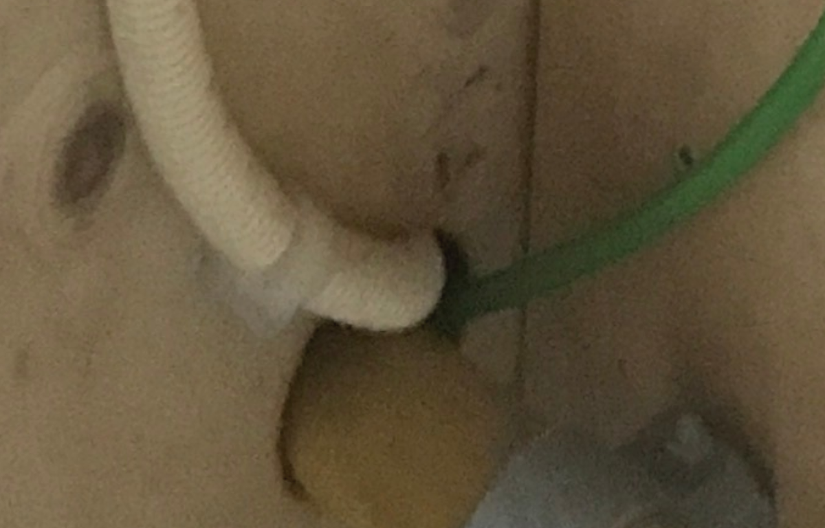

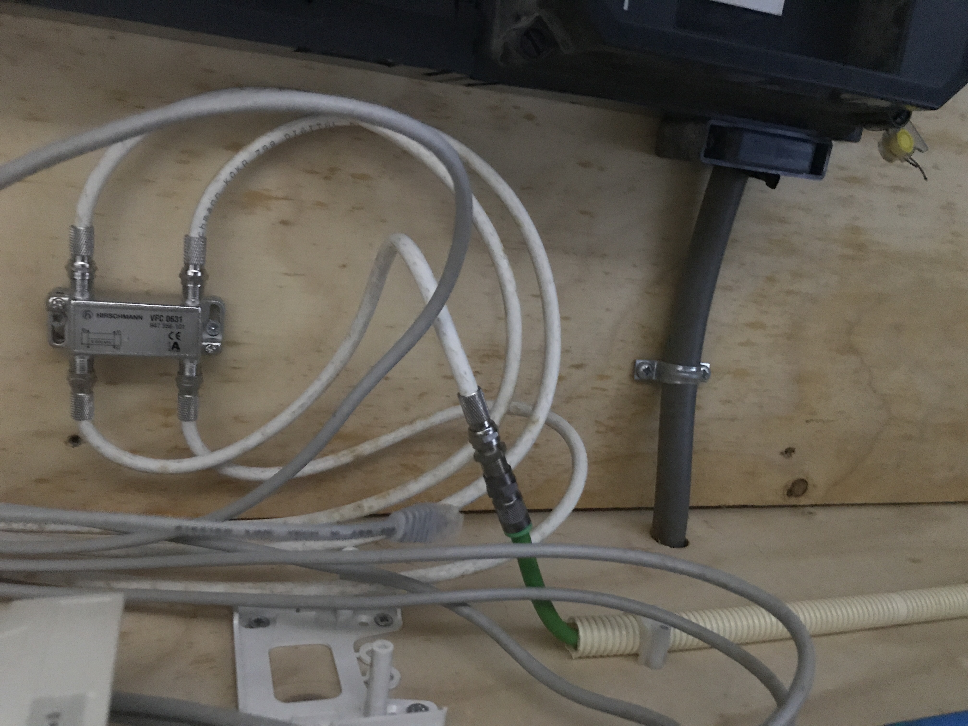

Ronihd Be rt efok Bij deze wat foto’s vanuit de kelder. Die korte groene kabel is de kabel die het pand binnenkomt. Die kabel is dus nergens op aangesloten. Aan de muur zit ook nog een installatie met 4 aftakkingen waar een groene kabel op is aangesloten, deze groene kabel is echter nergens mee verbonden (los uiteinde aan de andere kant). Ik heb nu dit gedaan; zie nieuwe foto; of moet ik iets anders proberen?

Ik denk dat je ook geen Tv signaal hebt ? in dit geval kan ik je ook niet echt helpen een monteur die dit gaat uitvogelen ( prettige wedstrijd 🙂 ) zal het moeten oplossen.
Zo te zien dus heb je geen aanvoer ( groene kabel hang los en is los )

Waarom zou het niet kunnen werken ? Ziggo zorgt er voor dat je aansluiting in huis goed is , maar is niet verantwoordelijk voor de 3 Extra aansluitingen die in je meterkast zitten , dat is jou ding !
Trouwens die verdeler is waardeloos en je moet het zeker niet zo aansluiten ( vorige bewoner ? ) als je de 3 aansluitingen wil gaan gebruiken dan moet er een versterker worden geplaatst. !

Het lijkt wel of er 2 groene kabels binnenkomen, Ronihd Rj229 welke is de juiste?
Dat kan de monteur wel uitzoeken, denk ik.

Zo dan , dit heb ik niet gezien...........lekker bezig zo Be rt 😉 dan kunnen het beide kabels zijn waar signaal op staat , ik bedoel of de een of de andere. Rj229 sluit je modem aan op een van deze f-connectoren en kijk of ie online komt , zo niet probeer de andere dan weet je genoeg.
Maar monteur is zowieso nodig voor het plaatsen van een AOP waar jij dan verder op kan borduren.
BTW als alle 2 de groene coax kabels het niet doen dan zal de monteur er verder mee gaan 😉
efok
Goh, zoek de groene kabel en je vindt er zomaar 2 :drooling_face:. Begrijp ik het goed dat de kabel die we op je eerste foto's in het gat bij de vloer zien verdwijnen een loos einde had en je ze nu hebt gewisseld? Misschien werkt het ook nog wel zoals je het nu hebt, maar ideaal is het niet.
Anyway: Dit is dus wel de plaats waar je Ziggo binnenkomt. Daar moet de monteur maar een net AOP plaatsen op de juiste kabel.
Er hangt trouwens ook een UTP kabel, waar gaat die naar toe? Wellicht heeft hier ooit al eens een modem gehangen, en kun je dat opnieuw doen en de UTP gebruiken om je internet in je huis te krijgen.
