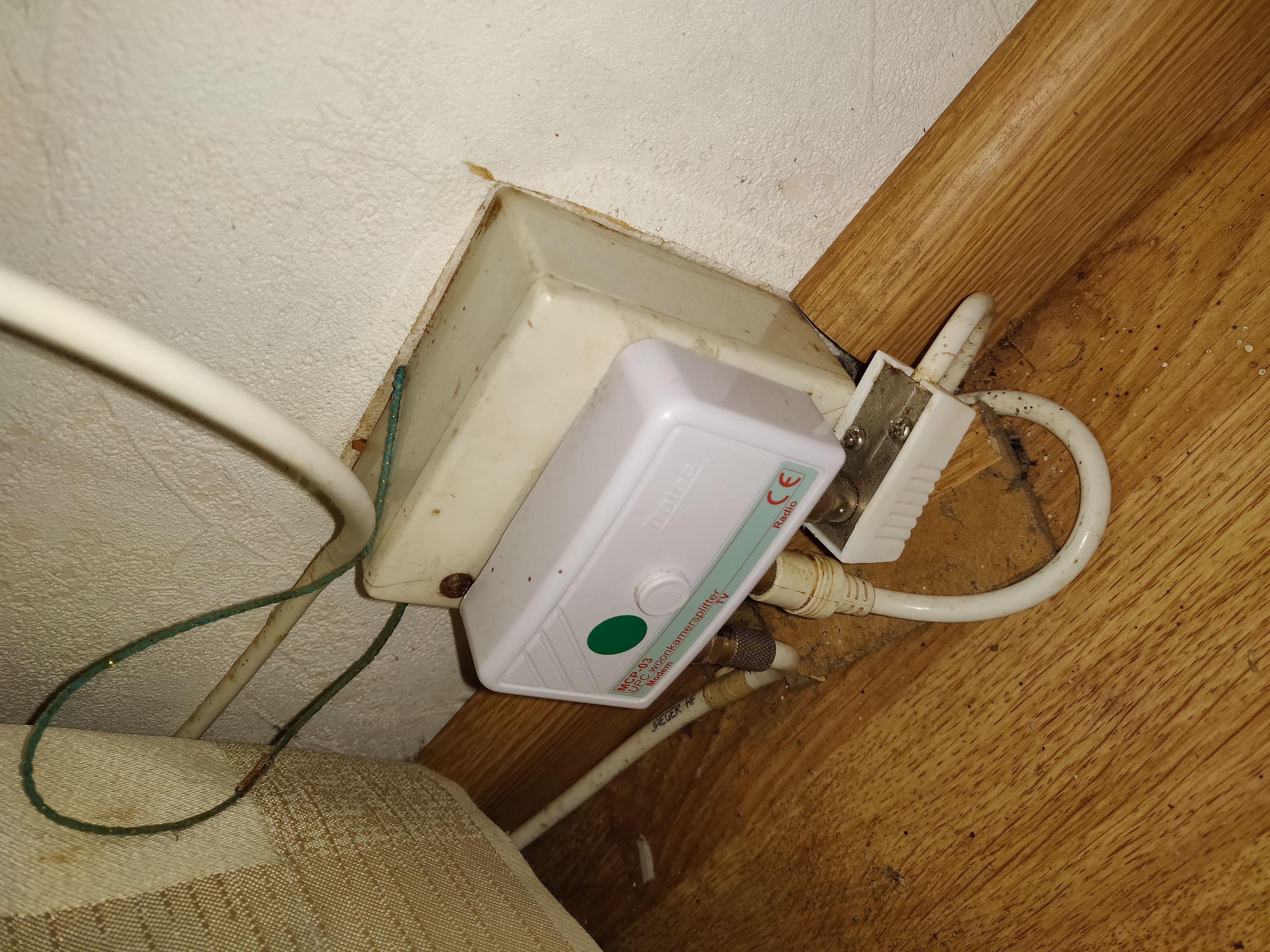

Je aop is verouderd Ziggo vervangt dit gratis, ook voldoet je bekabeling en splitter niet meer aan de hedendaagse eisen.
Als je via de chat met Ziggo contact zoekt regelen ze een monteur . En kun je deze foto's laten zien.

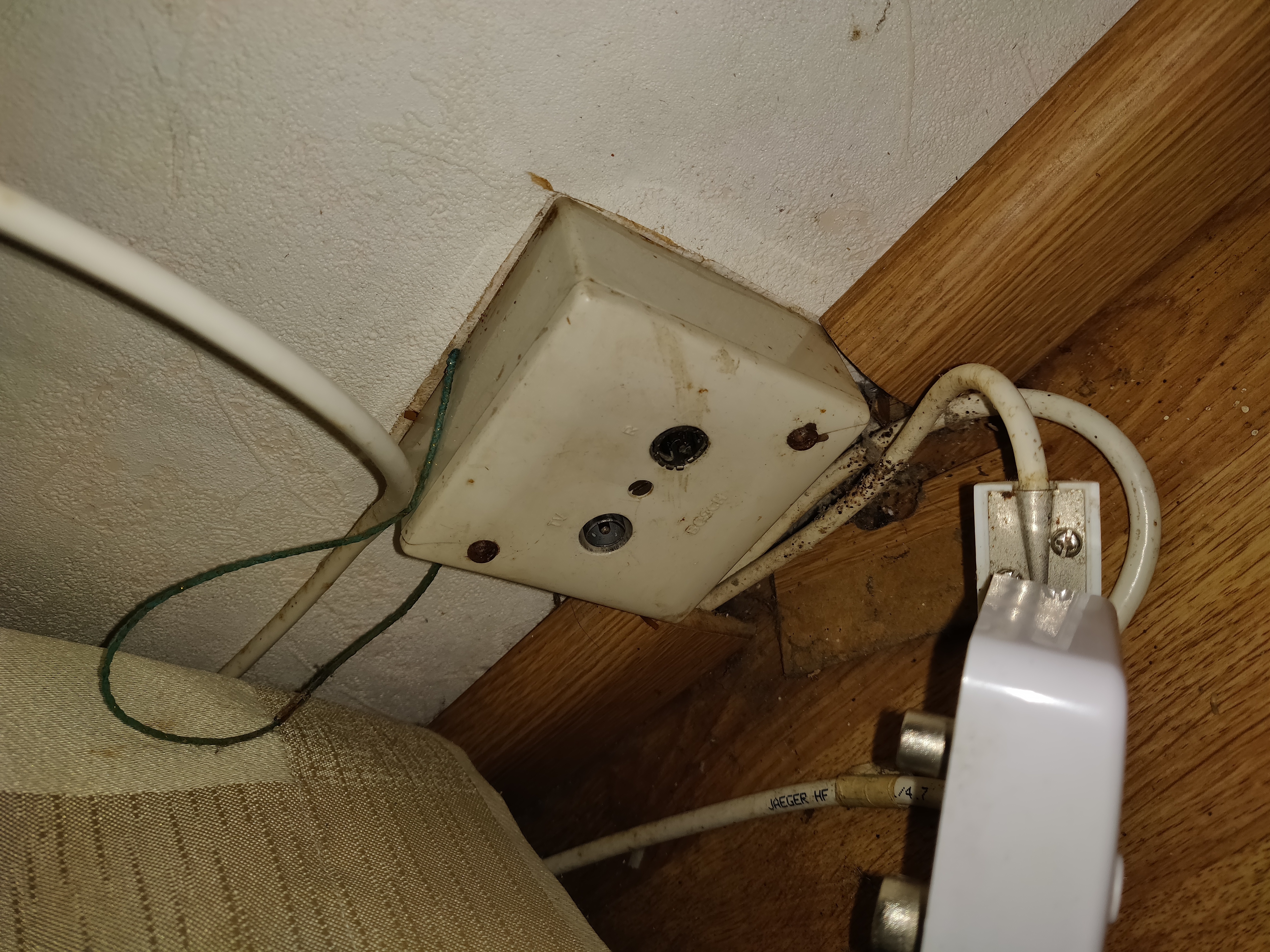

Laat eens een foto van je AOP en aansluitingen zien, je hebt waarschijnlijk last van 4g instraling.
vtle
vtle
Alstublieft, hierbij de foto
https://www.ziggo.nl/chat
King006
Steefb,
Hou er wel rekening mee dat de kabels en connectoren klant domein zijn. Als de monteur dit gaat regelen voor je worden er kosten in rekening gebracht van 50 euro.
AOP via een monteur en splitter krijg je wel gratis.
Hoe kom je aan die 50 euro? Bekabeling kan evt. voor eigen kosten zijn. De monteur moet toch komen voor het aop. Binnenhuis installatie is natuurlijk je eigen verantwoordelijkheid . Als een monteur dit moet gaan aansluiten kunnen er kosten zijn.
Ik heb het idee dat ze daar klantvriendelijk mee omgaan.

Dat rekenen ze als ze kabels of connectoren van klant domein gaan vervangen. (Is hier ook gebeurd)

Hey vtle . Welkom hier! Zo te lezen heb je al goede adviezen gekregen ^^. Is het gelukt om een afspraak met een monteur te maken, inmiddels? 😄
Lycke
vtle . Heb je nog een update voor ons? 🙂
vtle
Lycke Ziggo ik heb via de Twitter DMs contact gehad en heb een nieuwe splitter en kabel gevraagd. Ik ga eerst daarmee aan de slag en zodra dat op orde is zal ik een monteur afspraak aanvragen voor het vervangen van de aop
