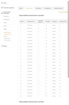

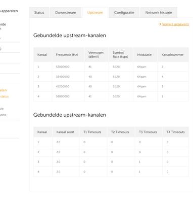

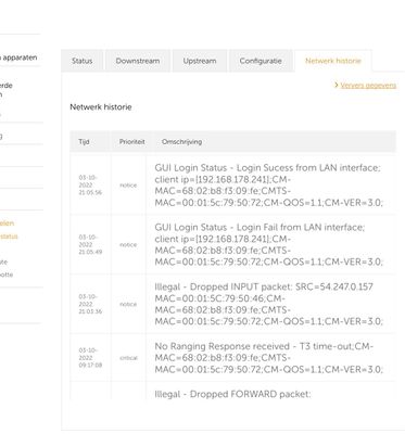

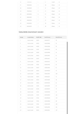

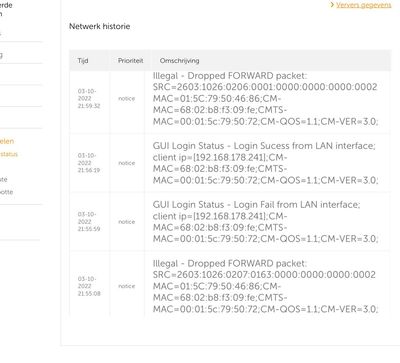

Om je binnenkomend en uitgaand signaal te kunnen beoordelen, kun je hier uit je modem de volledige pagina's van downstream en upstream waarden plaatsen met een schermafbeelding en de laatste dagen Netwerk historie?

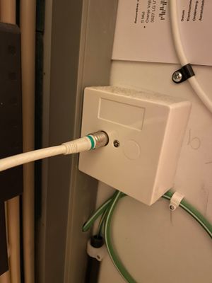

En kun je een foto hier plaatsen van de eerste plaats waar Ziggo je huis binnenkomt met eventuele splitters, versterkers en het modem op de foto?
Stijnn8
Gaat de kabel uit wandcontactdoos naar je modem of naar een versterker?
Stijnn8
Naar het modem, de main smart wifi pod is verbonden met ethernet kabel. De verbinding tussen de pod en de andere twee pods in mijn woning is draadloos.

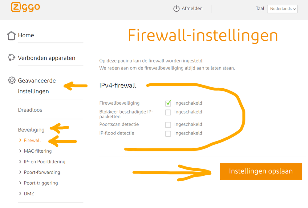

Mogelijk helpt het ook om in je modem de volgende instellingen te zetten zoals hieronder:
Stijnn8
Public IPv4 begint met 83.85.13, de instellingen die ik nu heb komen overeen met de aangeraden instellingen
