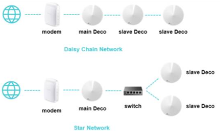

Op het Tweakers.net Forum heb ik een overzicht geplaatst van de mogelijkheden, die ik zie voor een mesh WiFi-netwerk. Graag daarop commentaar!
Bij powerlines is het altijd de vraag of de signaaloverdracht door de elektriciteitsbekabeling goed is (ihb bij stopcontacten op verschillende groepen). Als met de afzonderlijke TP-Link powerlines een goede, snelle WiFi-verbinding tot stand komt, zou bij @janvv een set Devolo powerlines met mesh-functionaliteit een oplossing kunnen zijn.

In mijn geval staat mijn ZMR al in bridged mode, omdat ik er een FritzBox wifi-router achter heb zitten.
Daarvan moet ik dus bij gebruik van het mesh-netwerk de wifi uitschakelen, als ik het goed begrijp.
Ik kan er niet omheen om op de twee verdiepingen een powerline te gebruiken als ik de slaves bedraad wil aansluiten, ik heb nu eenmaal destijds geen utp kabels laten leggen. Maar dat is nog altijd beter dan alleen de wifi te gebruiken voor de backhaul, neem ik aan.
Zo zwaar wordt het netwerk op de bovenverdiepingen ook weer niet gebruikt. Een chromecast in de slaapkamer, en verder alleen de mobiele telefoons of een tablet.
Het voornaamste probleem dat ik wil oplossen is dat de mobieltjes en de tablet uit alle macht proberen de verbinding te houden met het AP in de huiskamer, in plaats dat ze vanzelf overstappen op de APs die ik boven heb.
