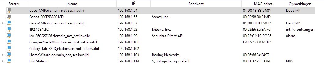

Een aanvulling op mijn review:
Na een dag of 3 operationeel geweest zijn doet de slave het niet meer.
Hij zendt nog wel een beacon uit maar als ik connect krijg ik geen IP adres.
Ook de PC die downstream op de slave aangesloten is raakte zijn verbinding kwijt.
Verder is de slave niet meer te bereiken via het IP adres wat ie via DHCP gekregen had.
Ik was al niet zo enthousiast vanwege het gebrek aan configureerbaardheid, maar dit is niet acceptabel. Setje gaat dus terug, en mijn eindoordeel wordt: 1
(overigens voor de goede orde: slave was bedraad aangesloten, en er gebeurde verder niets spannends op slave of netwerk)
Hieronder nog de log die ik uit de Deco master gepluk heb:

j.steinmetz
Hoi,
ik heb de Deco M4 ook geïnstalleerd en alles werkt prima. Alleen als ik een netwerkscan doe zie ik bij alles wat op de Deco's is aangesloten de toevoeging: domain_not_set.invalid.
Kan iemand mij vertellen hoe dit komt en wat ik er aan kan doen?
Alvast bedankt,
Groet,
J.

j.steinmetz wrote:
Hoi,
Alvast bedankt,
Groet,
J.
Hebt u al eens alles een herstart gegeven?
Ziggo modem/router herstarten, wachten totdat deze up & running is en daarna de Deco's herstarten.
eFfeM
j.steinmetz wrote:
Hoi,
Alvast bedankt,
Groet,
J.
Klaaarblijkelijk kan de deco M4 geen domain suffix vinden. Ik heb dit bij mij niet gezien.
Heb je ge-update naar de laatste firmware?
Overigens is dit niet echt een probleem en kun je dit verder negeren. Kan geen kwaad, zegt alleen iets over de kwaliteit van de M4 firmware.
