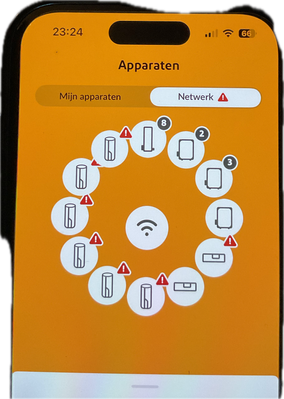

ps: weet jij hoe ik reeds verwijderde 6 Deco’s uit mijn smart wifi app krijg. Ze blijven er alle 6 in staan.

Blijft natuurlijk wel gek dat alleen je dochter op haar iPhone wifi haperingen blijft ervaren. Heeft je dochter op haar iPhone de wifi netwerk al eens op vergeten geklikt en daarna opnieuw weer verbonden?
Wat betreft de Deco set, deze is inmiddels verwijderd uit de webomgeving en zal binnen enkele dagen ook verwijderd zijn uit je app 😄

dank voor je reactie. Vwb reeds verwijderde Deco’s staan deze nog steeds in de Smart Wifi app van Ziggo. Ik heb ze al ruim een week geleden vervangen door 3 wifi pods versie 6 maar de Deco’s blijven er staan. Zie bijgevoegde foto.

Jamal? Heb ik een nieuwe collega die zich niet aan mij heeft voorgesteld? 😮
@veldepau Ik begrijp wat je zegt, maar ik geef aan dat het recent is verwijderd in ons systeem en er tijd overheen gaat voor dit in de achterliggende systemen ook is verwijderd waaruit jouw app de data vandaan haalt. Zie ook Opgelost: Tip: hoe verwijder ik mijn oude Smart Wifi Pods ui... - Vodafone & Ziggo Community
Ik vraag je dus om nog even een tijdje af te wachten.
