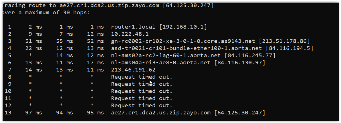

lieveranoniem hoe heb je dit gemaakt? Welk tooltje? Een ping-achtig iets?
Die 166 zie ik niet in jeoutput overigens..
Traceroute geeft meer inzicht in waar de vertraging zich het meeste voordoet. Ook pingplotter is wel een leuk tool om meer inzicht krijgen.
Hierbij de output van mijn traceroute naar het laatst genoemde ipadres. Op basis daarvan denk ik eerlijk gezegd dat het probleem niet bij Ziggo ligt (maar verderop richting de vs)....

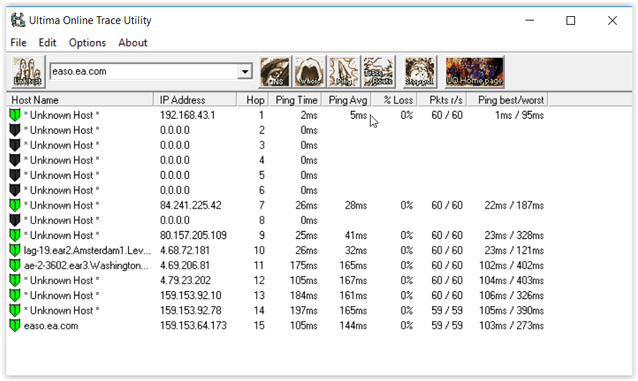

lieveranoniem
Hey top dat je zoveel moeite doet. Ik heb deze trace uitgevoerd aan de hand van de applicatie die EA mij heeft gegeven (UO Trace). Ik heb ook met hun gesproken omtrent dit probleem. ZIj hebben vanuit hun kant alles uitgezocht, maar we kwamen erop dat het dus wel goed misgaat bij een aantal servers en dat in die tussentijd de pingtijd stijgt.inderdaad in denk ook de VS. maar alleen ziggo zou de server route kunnen aanpassen en deze via een andere weg laten leiden.
Weet je misschien een oplossing hiervoor?
Want zo kan je nooit op pro niveau gamen of ontwikkelen tot pro.. Omdat je uiteindelijk gewoon bijna 1.8 seconde vertraging hebt.

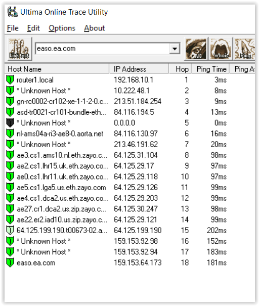

Jbr67
Level 11
lieveranoniem
Aanvulling...ik heb dat tooltje even gedownload. (hanh verklaart me voor gek) .. hieronder mijn output. Wat me opvalt zijn twee dingen:
  • zodra het zayo netwerk in beeld komt (hop 8 , amsterdam) vliegt de latency omhoog
  • hop 15 hop introduceert ook nog eens een hoop extra latency (+100ms)
Grof gezegd: hop 4 en 15 lijken serieus (over)belast. Die partijen hebben een probleem in hun infrastructuur! En dat moet Ziggo iets gaan aanpassen? Das toch de wereld omdraaien? Het gaat echt niet gebeuren....
Eh... ik zie dit in de uitleg EA:
  • Packet loss: If you see numbers other than 0% or 100% in the % Loss column, it means data is being lost at that point in your connection. If you see it in more than one place, or if the numbers are high, this is probably what’s causing your connection issues. Make a note of the hops where packet loss is happening, and contact your ISP to let them know about it
0% of 100 % is dus goed. Ja, dat kopt wel! N Ping naar een aantal routers wordt gewoon niet op gereageerd, omdat de beheerders dat adminstratief uitgezet hebben ! (maar op traceroute reageren deze routers dus wel).
