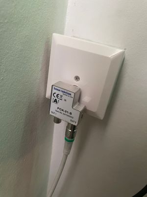

Hallo @-VicDB- ,
Gebruik je geen TV?
Dan moet deze splitter vervangen worden door een POA254, je kan nu een bron van instraling krijgen.
De monteur heeft neem ik aan het binnenwerk alleen vervangen?
