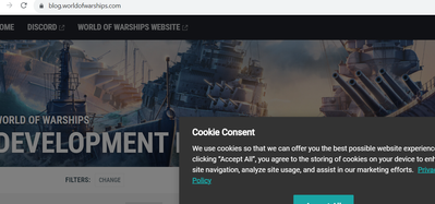

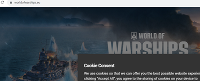

Hoi, sinds ongeveer een week is het onmogelijk geworden om bijvoorbeeld https://blog.worldofwarships.com maar ook gedeeltes van de https://worldofwarships.eu/ te benaderen. Via een VPN werkt het wel en ook op m'n oude KPN DSL lijn werkt het prima. Er zit iets niet goed in het VodafoneZiggo netwerk.
Ik heb contact opgenomen met de servicedesk van World of Warships en die geven aan dat het probleem niet bij mij (na alle netwerksettings gecontroleerd te hebben - zoals DNS, etc.) en niet bij hun zit - overige gebruikers hebben nergens last van. Er zijn via Discord en Reddit zijn wel een paar die soortegelijke verschijnselen rapporteren - allemaal in Nederland en/of Duitsland. Lijkt er op dat er in net netwerk van Vodafone iets niet goed gaat met enkele domeinen.
Ik heb geen flauw idee waar ik dit zou moeten rapporteren, zeker aangezien het ergens tussen ons in zit.
