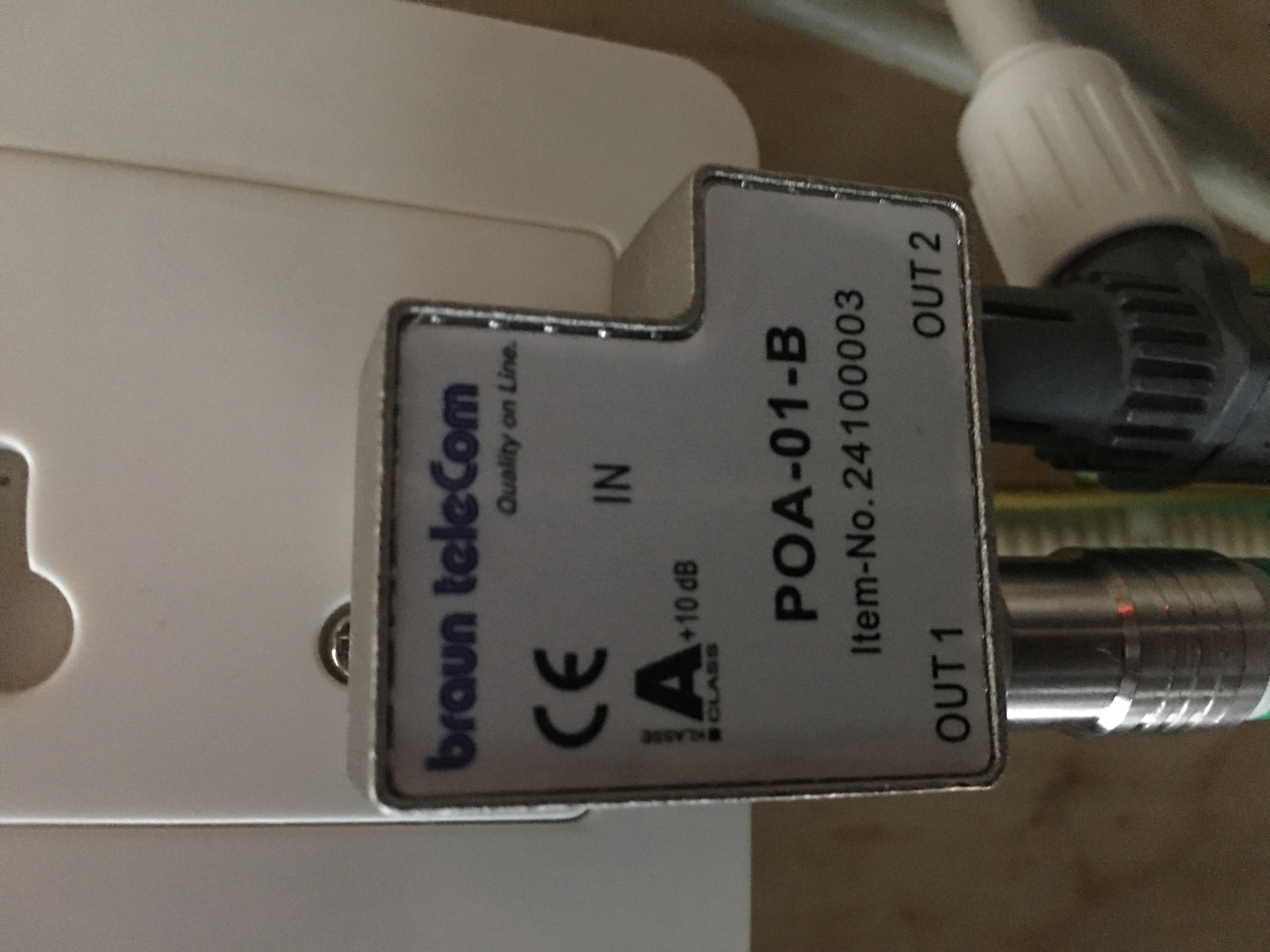

Ik heb inmiddels de POA-01-B aangesloten en voor zover ik kan zien werkt alles goed.
youriy
edskie wrote:
Ik heb inmiddels de POA-01-B aangesloten...
Kun je daarvan hier een foto plaatsen?, als ik google op POA-01-B vind ik alleen dit topic.

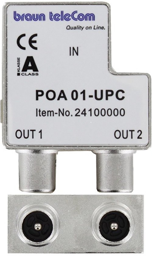

Ik vermoed dat POA-01-B de opvolger is van POA-1-UPC.
UPC wordt hier steeds minder gebruikt of herkend.:relaxed:
De eerste foto op het internet vanaf ergens op dit forum.

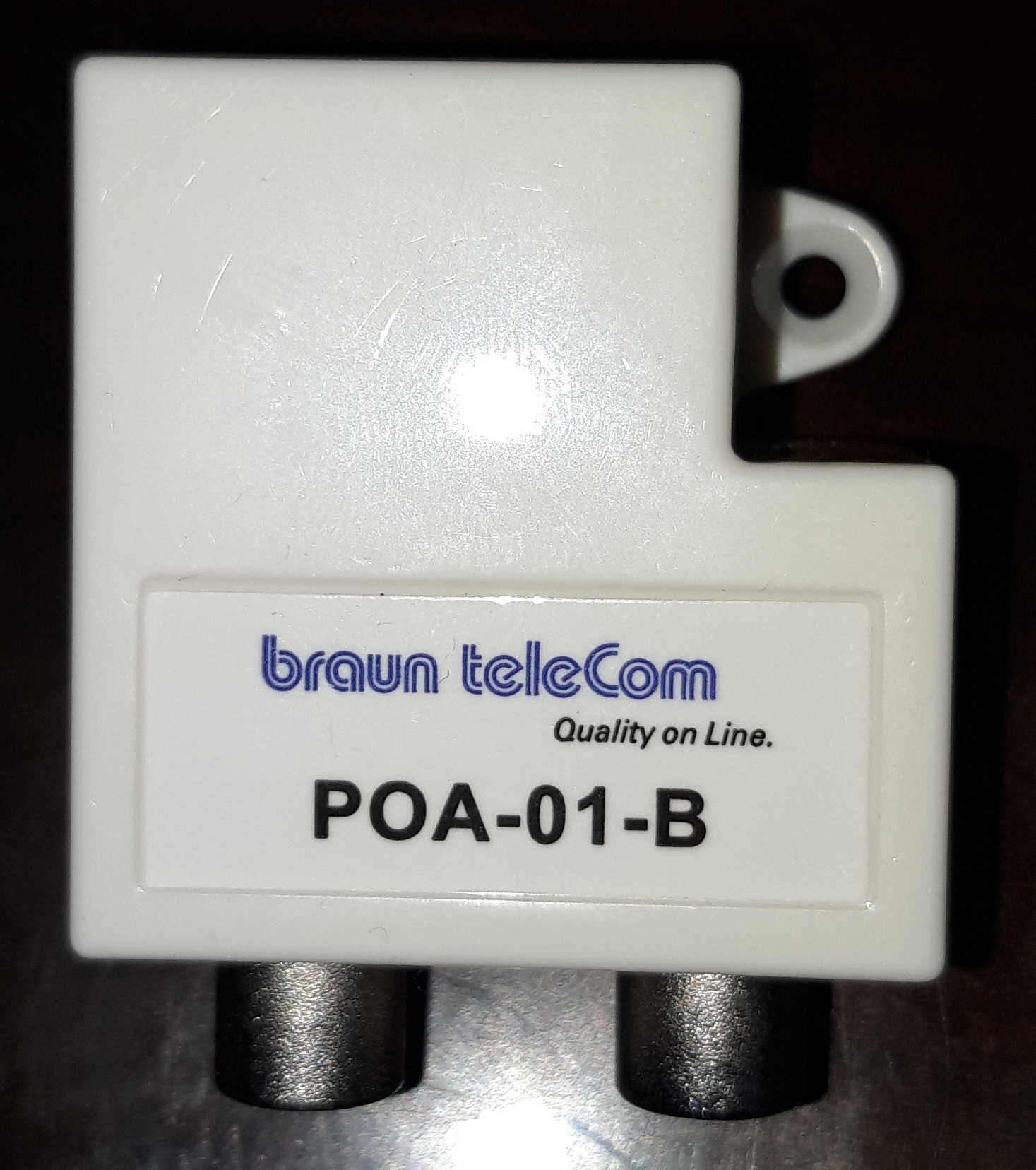

edskie
edskie
Foto zonder kapje.
Ik zie niet veel verschil en de specificaties zijn ook hetzelfde.

Bij de nieuwe staat geen UPC meer achter 😉 zou dat het verschil zijn ?
Anne H
Het type nummer is iets hoger 😉 24100003 in plaats van 24100000. Dat lijkt op een stilletjes verbeterd product. Verder zie ik bij Klasse-A nu +10dB staan. Het is natuurlijk geen versterker, misschien duid de +10dB op geschikt voor sterkere signalen? Dit is allemaal speculatie want ik kan geen specs vinden intern, en ook niet online. In ons magazijn noemen we het een 'Opdruksplitter IEC verbinding' dat blijft onveranderd.
Ik zie op de winkel websites ook vaak "Hoge afscherming: Class A + 10 dB" bij de POA-01-UPC staan.
Geen idee wat at betekend, maar dat kan vast wel iemand uitleggen.:relaxed:

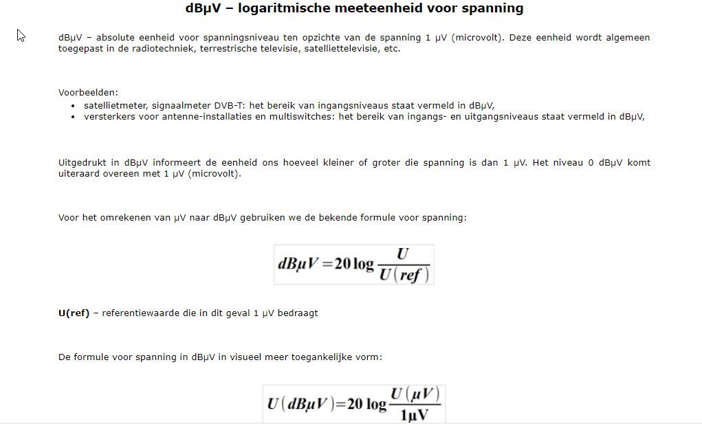

Met deze afscherming wordt bedoeld de mogelijke instraling van buitenaf , dus het signaal voor je mobieltje en andere meuk die in het door Ziggo gebruikte frequentie gebied word uitgestraald en door de POA extra ( de 10 db ) in mogelijke signaalsterkte.

Volledige uitleg over dB-schaal en gebruik (alsmede het "oneigelijke" c.q. afgeleide gebruik zoals bij b.v. geluidsdruk en signaalwaarde in dBV) gaat wat ver. Dan komen we weer in de schoolbankjes terecht (machtsverheffen, logaritmen).
Formeel (en dat is eigenlijk het enige juiste gebruik:grinning:) wordt met dB het verschil (toename / afname) in vermogen aangeduid, t.o.v. een ander vermogen.
B.v. 200kW is twee keer zo veel als 100kW en 6Watt is ook twee keer zo veel als 3Watt.
In beide gevallen is het vermogen dubbel zoveel en dat kan je uitdrukken als 10x de exponent van de macht met het grondtal 10 dat gelijk is aan 2. Hier dus 10 x 0,3 = 3dB
Bij afgeleid eenheden zoals b.v. dBA voor geluiddruk wordt gerefereerd aan een ooit vastgestelde waarde die voor 0dBA staat. Het hier dan steeds om een echt hoeveelheid. Het gebruik van een logaritmische schaal sluit meer aan op hoe mensen / het menselijk oor toe of afname van geluid ervaren / ervaart.
Ook bij dBµV wordt uitgegaan van een vast spanningswaarde (bij 0 dBµV) die valt over een vaste weerstands- (impedantie-) waarde. Ook hier wordt steeds een echt spanningswaarde uitgedrukt, maar omdat je bij de coax-kabels (zoals in gebruik bij Ziggo) steeds uitgaat van een vaste impedantie (75 Ohm) is er ook wel een relatie met de vermogensschaal, maar die is echter niet één op één!!
Dan moet je weer de Wet van Ohm erbij pakken (U = I x R en P = U x I en hiervan afgeleid geeft P = U²/R) plus het regeltje dat bij machtsverheffen geldt dat je bij het vermenigvuldigen van machten (met hetzelfde grondtal) de exponenten bij elkaar kan optellen. En kwadrateren is eigenlijk ook gewoon maar vermenigvuldigen is.
Gooi dit alles in een hoge hoed en je kan uitvogelen dat die relatie tussen toe- of afname in vermogen over dezelfde impedantie een toe- of af-name geeft in spanning met de factor die twee zo groot is (uitgedrukt in de bijbehorende dB-schalen t.w.: dB en dBV).
Maar Be rt genoeg hier over. Als een demping in dB uitgedrukt wordt (zou dit alleen mogen slaan op vermogen) en geldt:
10dB is dan 1 hele echte volle Bell (net zoals 10 decimeter één meter is) en 10 tot macht 1 (dus 10¹) is gewoon 10. Van wat er zich aan ongewenst signaal van buitenaf aandient, zou dan slechts een tiende deel alsnog op de kabel binnendringen.
