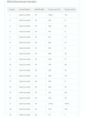

Wat mij zelf opvalt is dat het aantal fouten (Downstream voor en na RS) in de log van het modem alleen maar toeneemt.
Het zegt mij allemaal niet veel, maar fouten zijn nooit goed... (volledige afbeelding in de bijlage)

'Fouten voor RS' zijn correctable codeword errors en mogen langzaam oplopen. 'Fouten na RS' zijn uncorrectable codeword errors en mogen alleen oplopen bij werkzaamheden of een bekende storing. Op kanaal 17 + 18 is een eerdere lichte instraling van 5G uplink zichtbaar. De actuele Rx power + MER (signaalsterkte en -kwaliteit) zijn wel in orde.

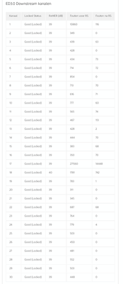

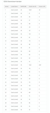

De Fouten na RS zijn sinds 5 oktober wel flink opgelopen.
Dit is de situatie op 5-10
en dit is de situatie vandaag
Volledige screenshots in de bijlage.

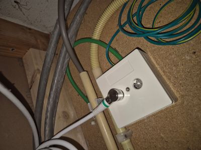

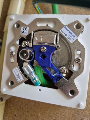

Aansluiting in de meterkast, kabel gaat rechtstreeks naar het modem en de aardedraad zit op de aardrail.
Splitters of signaalversterkers zijn niet aanwezig.

De coaxinstallatie ziet er prima uit. In de historie is uitval van de upstream zichtbaar op 31-10 om 23:12, verder geen bijzonderheden. De hoeveelheid waarmee de uncorrectables zijn opgelopen valt mee, dit kan ook incidenteel geweest zijn. Mogelijk ervaar je verbetering na het uitschakelen van UPnP.
