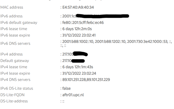

heb portforwarding ingesteld voor een VPN op een synology nas. Lokaal kan ik die bereiken, poorten staan vanaf buiten ondanks de ingestelde regels niet open.

Bert, Helaas. Ik lees in andere soortgelijke topics over IP6 en fragmented pakkets wat de oorzaak zou kunnen zijn. Mijn modem heeft zowel een ip4 als ip6 adres. Moet een vpn opzetten voor schoondochter in kliniek in  zwitserland op een ipad L2TP/IPSec.

en een heel leuk forum met misschien wel de oplossing voor het ipv6 probleem > klik <

Ik heb geen IPv6 aan staan en gebruik eigen router. Kan het verder niet testen.
