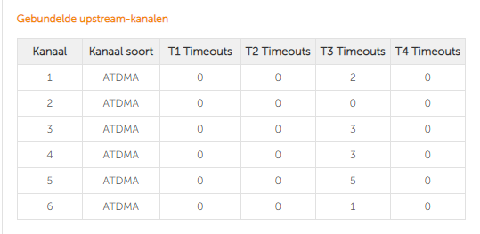

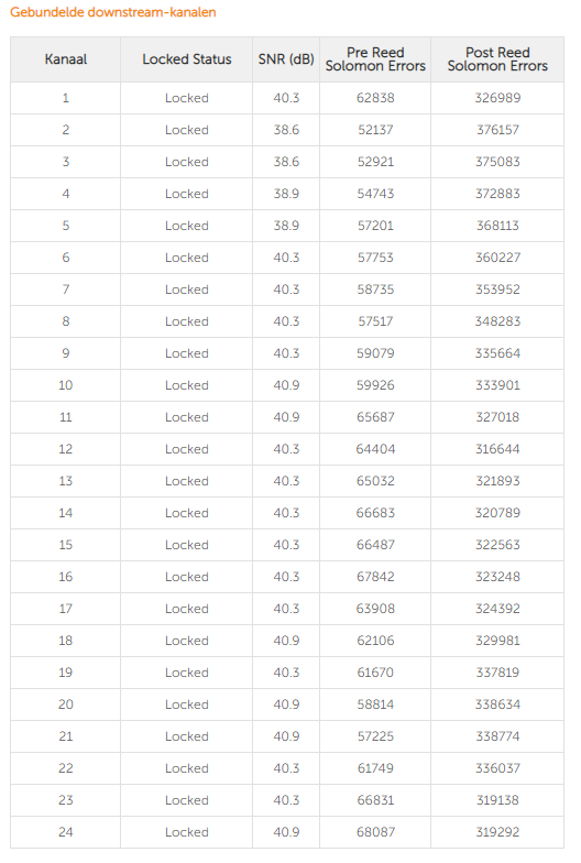

Afgelopen dagen het modem even zijn ding laten doen.
Vooralsnog geen merkbare problemen meegemaakt, maar ik ben natuurlijk niet de hele dag thuis. Snelheid is verder goed dus je zou zeggen "if it ain't broken...".
Bijgaande dumps met Post-Read SE errors laat echter zien dat deze in korte tijd toch flink zijn opgelopen. Ook de T3 errors zijn hoger dan een week terug.
Wat moet ik hier nu van denken ?
Peter
Ik zie veel te veel post errors.
Ik zou toch even chatten en je probleem voorleggen en vragen om een nieuwe AOP aan de chat.
Plaats deze link erbij, an zien ze direct ook je AOP: https://community.ziggo.nl/internetverbinding-102/tc7200-stopt-soms-met-transmitten-35873?postid=360238
