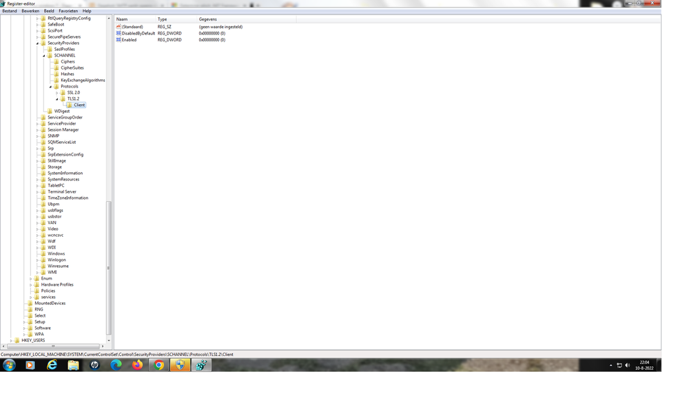

Kun je een screenshot plaatsen van de register-instellingen? Heb je de PC ook opnieuw opgestart na het toepassen van deze instellingen?
Bij de sleutel (links) ontbreekt een spatie tussen 'TLS' en '1.2'. Bij de DWORD-waarde (rechts) moet Enabled op '1' ingesteld staan. Start na deze aanpassingen de PC opnieuw op.

Ik hoop dat het gelukt is het screenshot hier te plaatsen.

Hartelijk dank. Ik had er zo overheen gelezen. Het werkt hier ook. We hoeven gelukkig niet meteen naar een andere pc te kijken.
