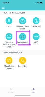

Bij het installeren ga je al de fout in, je had via je telefoon of tablet gewoon de Deco App kunnen installeren en dan vanuit daar werken. Zet je wifi gegevens van modem naar de Deco's en in je modem sluit de Wifi uit zodat de Deco's deze overnemen.
Als je de Deco's zo instelt:
Dan zou dit goed moeten komen. De Hoofd Deco dient wel verbonden met UTP naar modem en dan Deco 2 en 3 tussen de 4 en 6 meter uit elkaar.
