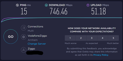

Inmiddels nog wat extra speedtest metingen gedaan vanaf een bekabelde desktop met 10Gb netwerkkaart:
Dit is hoger dan rechtstreeks gemeten via de modem firmware.
De downstream ziet er veel beter uit dan gisteren, ik ben benieuwd of dit zo blijft en of na het opnieuw aansluiten van de splitter en versterker de ruis weer flink toeneemt.
Zo te zien is de haalbare downloadsnelheid wel verbeterd, maar nog niet optimaal.

Inmiddels zit bijna 2 uur de splitter er weer tussen, met het modem op uitgang 1. Heb de kabel voor de TV versterker nog niet aangesloten.
Signaalwaardes (SNR, RxMER, QAM, etc) zijn zeer vergelijkbaar als in de vorige tabel die ik gepost heb. Af en toe zie ik wat fouten voor RS, maar geen fouten na RS en geen Uncorrectable waardes.
Gemeten max snelheid is in de orde van 750 Mbs. Zal later vandaag nog testen met aangesloten versterker.

De downstream/upstream-gegevens zien er nog steeds goed uit. Enige fluctuatie van het vermogen duidt niet op een probleem. Mogelijk speelde er eerder een tijdelijk probleem dat ruis veroorzaakte, het kan zo simpel zijn als een stekker die niet goed aangedraaid/aangedrukt was.
Als ik naar de foto van de AOP van gisteren kijk dan valt me nu ineens op dat modem op uitgang 2 zat en tv op uitgang 1. Zo was het door de monteur aangesloten. Zou dat nog verschil hebben gemaakt?
Nee, bij de POA-01-B zijn beide aansluitingen identiek.
Heb gisteravond en vanochtend nog een aantal tests uitgevoerd. Signaalwaardes zijn nog steeds vergelijkbaar met wat ik gisteren heb gepost, oftewel in orde.
Bij het uitvoeren van een speedtest zijn de resultaten nog steeds wisselend. Getest vanuit de router firmware krijg ik waardes tussen de 500-600 Mb/s. Op mijn desktop via CAT7 kabels en 10Gb switch schommelt het afhankelijk van de gekozen server en tijdstip van de dag tussen de 500 en 780 Mb/s.
Begin me inderdaad af te vragen of een UBC1318ZG betere resultaten zou bieden. Ik lees hier op de community in ieder geval positieve ervaringen. Hoe kan ik het modem omruilen, en kan dit (als zakelijke klant) kosteloos?
Omdat het signaal eerder nogal wat problemen vertoonde, wil ik de moderators eerst/ook vragen om een meer uitgebreide signaalcontrole en/of meting uit te voeren, misschien komt dan ook een oorzaak voor de wisselende snelheden naar boven.
