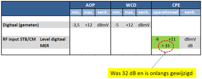

Downstream Power is tussen oud en nieuw modem iets omhoog gegaan van 3 dBmV naar in sommige gevallen 7 dBmV. Bij ideale waarden tussen -8 en +8 zit het dus redelijk goed, maar wel aan de bovenkant.
Ik zal het de komende dagen even in de gaten houden.
Er is een kleine slope in downstream-vermogen aanwezig, dit is vrij gebruikelijk. Het vermogen dient tussen -8 en 11 dBmV te liggen (volgens blauwdruk binnenhuisinstallatie Ziggo), eventueel kan dit nog gedempt worden met een 3 dB (forward path) attenuator, maar het is niet noodzakelijk. De MER is nog steeds uitstekend.
Espa
Duidelijk afhankelijk van wie je spreekt. Sommigen zitten zo in de angsthaas modus dat ze tussen -5 en +8 rekenen. Dan weer hoor je soms -8 tot +8 of +10. Als Ziggo volgens de blauwdruk werkt tussen -8 en +11 hoef ik me nergens druk over te maken.
Ik ging er ook al niet echt vanuit vanwege 0 Correctables (modem staat inmiddels 1u20m actief en nog steeds 0).
De slope had ik ook gezien, maar dat zag ik met de huidige waarden ook niet direct als een probleem. Maar goed, daarom ook maar even een plaat meegestuurd.
Hieronder nog twee screenshots, eerste uit de genoemde blauwdruk en tweede uit de DOCSIS interface specifications.
