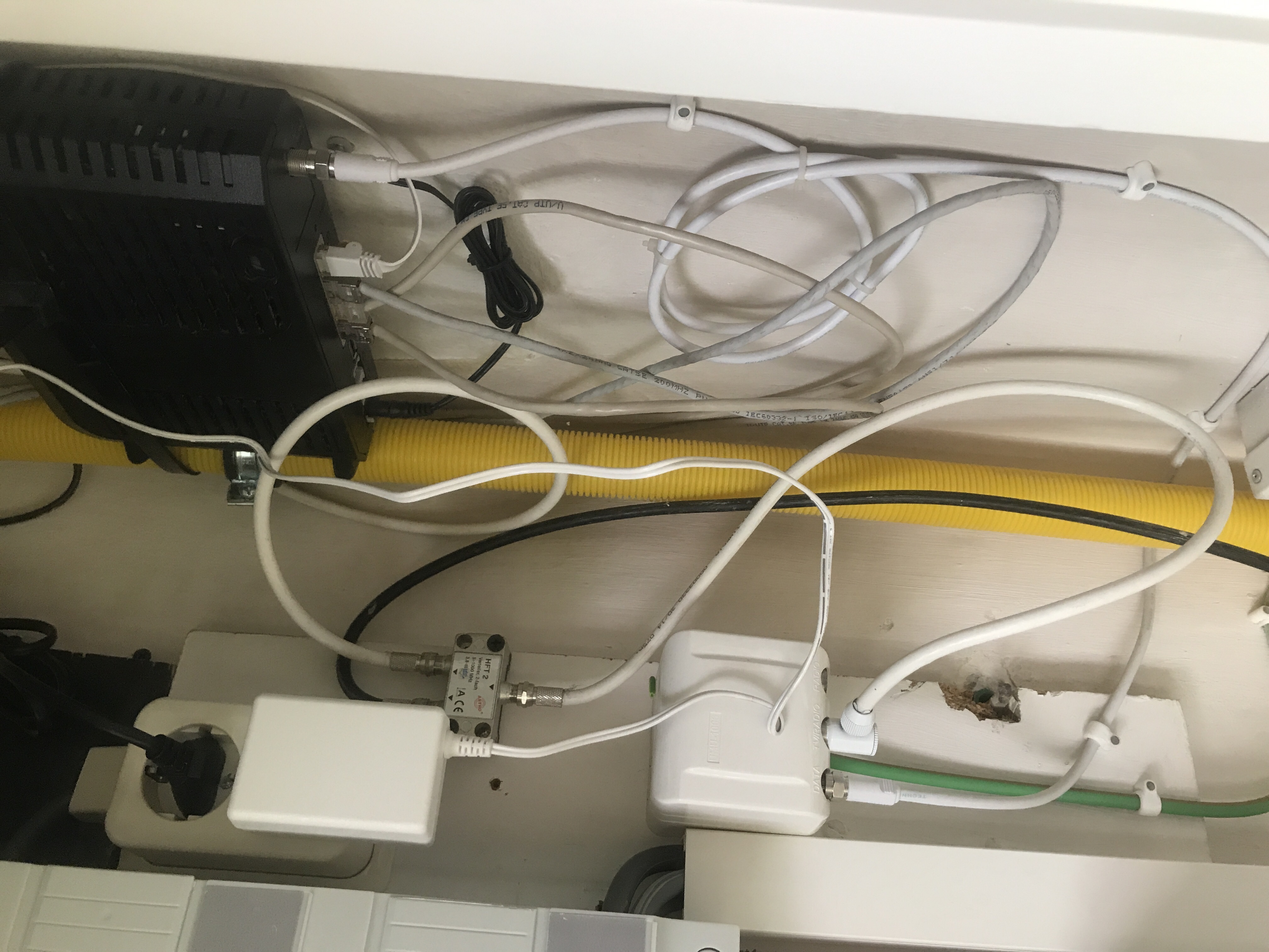

Modem hangt aan de zijkant van de meterkast en is door ziggo installateur opgehangen en geïnstalleerd. Dit is zo’n 5 jaar geleden gebeurt. Zelf denk ik dat het tijd is voor nieuwe apparatuur.
KBX458

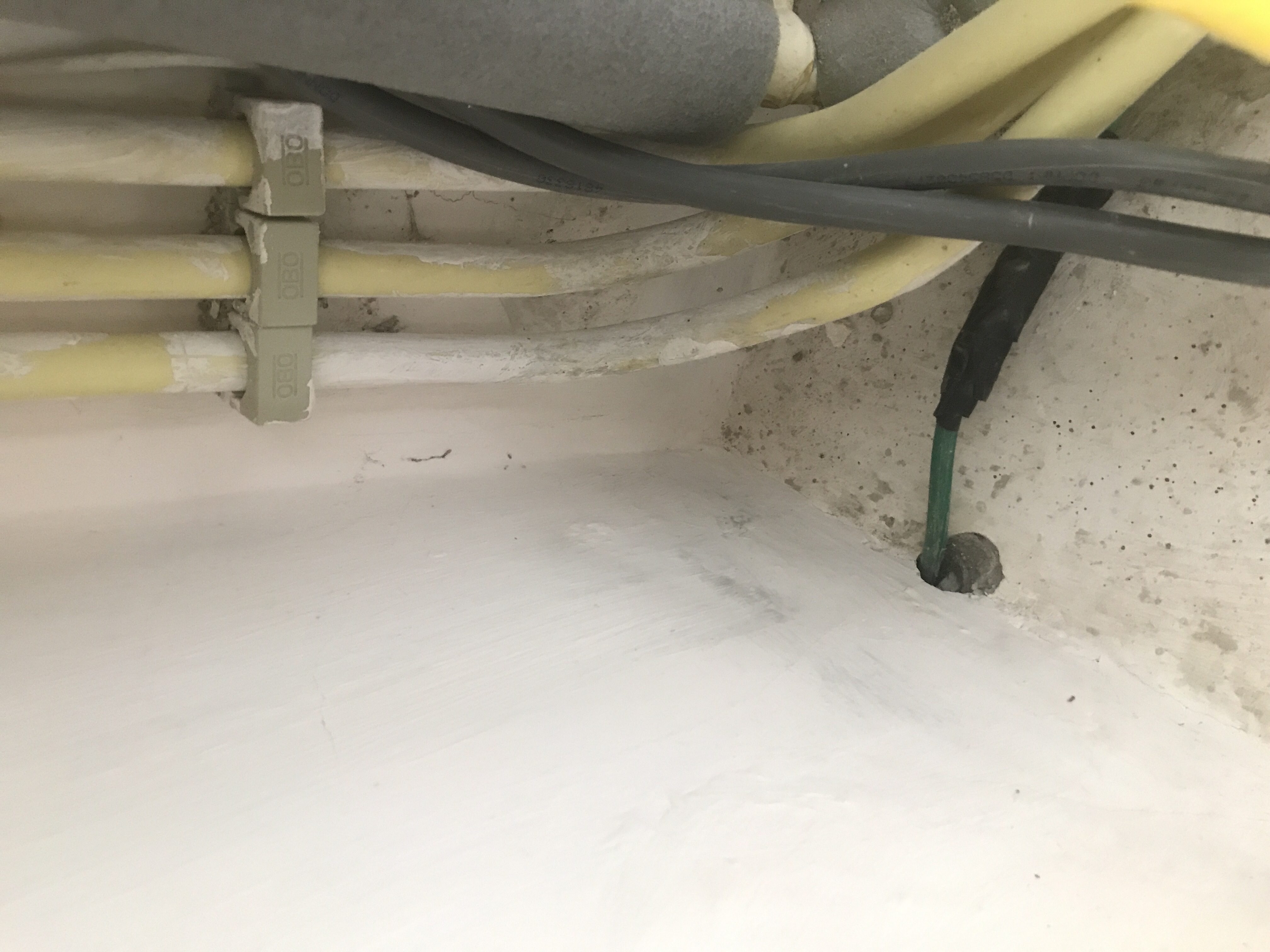

Goeie morgen, ik zal proberen je op weg te helpen. Zou je ook nog een foto van je AOP (waar de groene kabel je huis binnenkomt) willen plaatsen?
Vertel ook even welk modem je gebruikt.
FrissB
Dank voor je reactie! Heb zojuist een nieuw modem gekregen van Ziggo (witte connectbox van Arris.
Hopelijk is dat beter dan de Cisco?
Ik zal een foto bijvoegen van de AOP.
FrissB
AOP en (inmiddels oude)modem aansluiting
KBX458
Be rt zou jij hier je mening over willen geven. Hier lijkt mij e.e.a. aan vervanging toe.
Ik zie wel een hedendaagse AOP met een splitter die nog gangbaar is.
Werkt de Arris nu wel goed FrissB ?
Want als ik het goed zie was het oude modem inderdaad aan vervanging toe.
