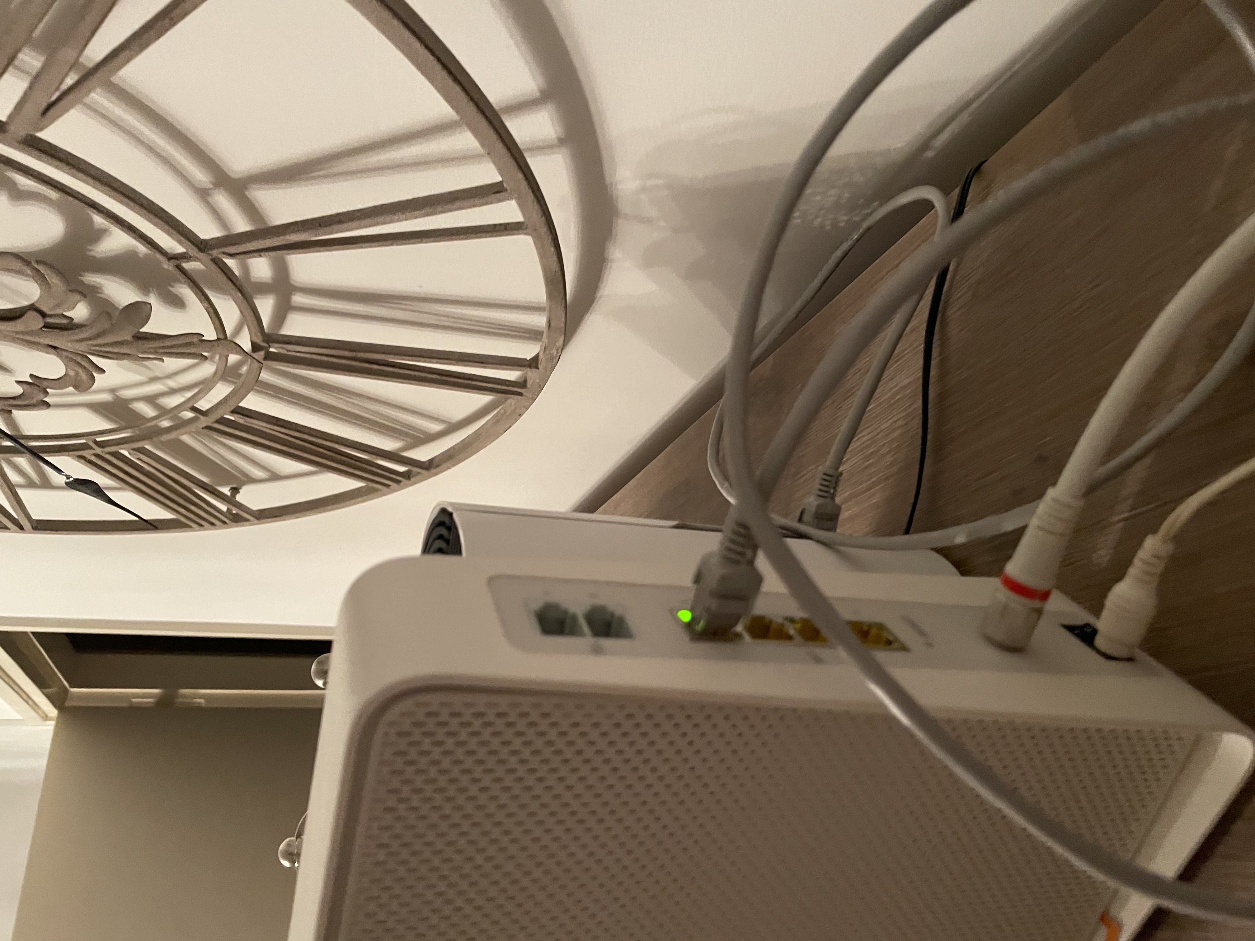

Situatie ziet er zo uit bij mij thuis. Heb 3 deco boosters een connect box en een Media XL tv kastje.

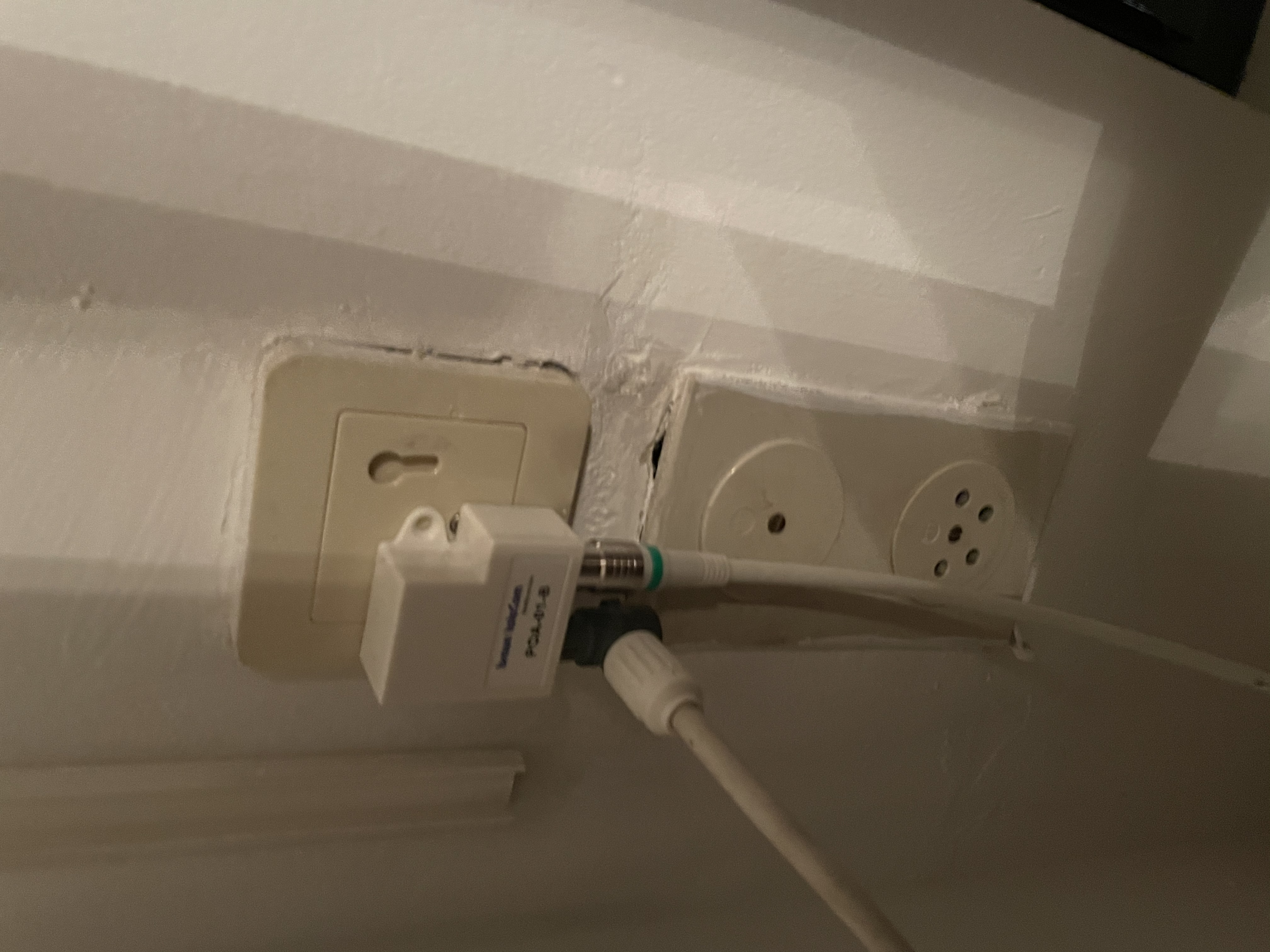

Het modem staat niet in bridge modus heb alleen het wifi signaal uitgezet en de deco boosters zenden nu 1 signal uit. Modem staat een halve meter van het aansluitpunt met de nieuwe splitter die mij is toegestuurd. Dus precies zoals het in al die fotos staat hier zo heb ik het ook met die nieuwe splitter 1  gaat naar het TV kastje en 1 gaat naar het modem.  Al al met al het werkt perfect omtrent het internet overdag.

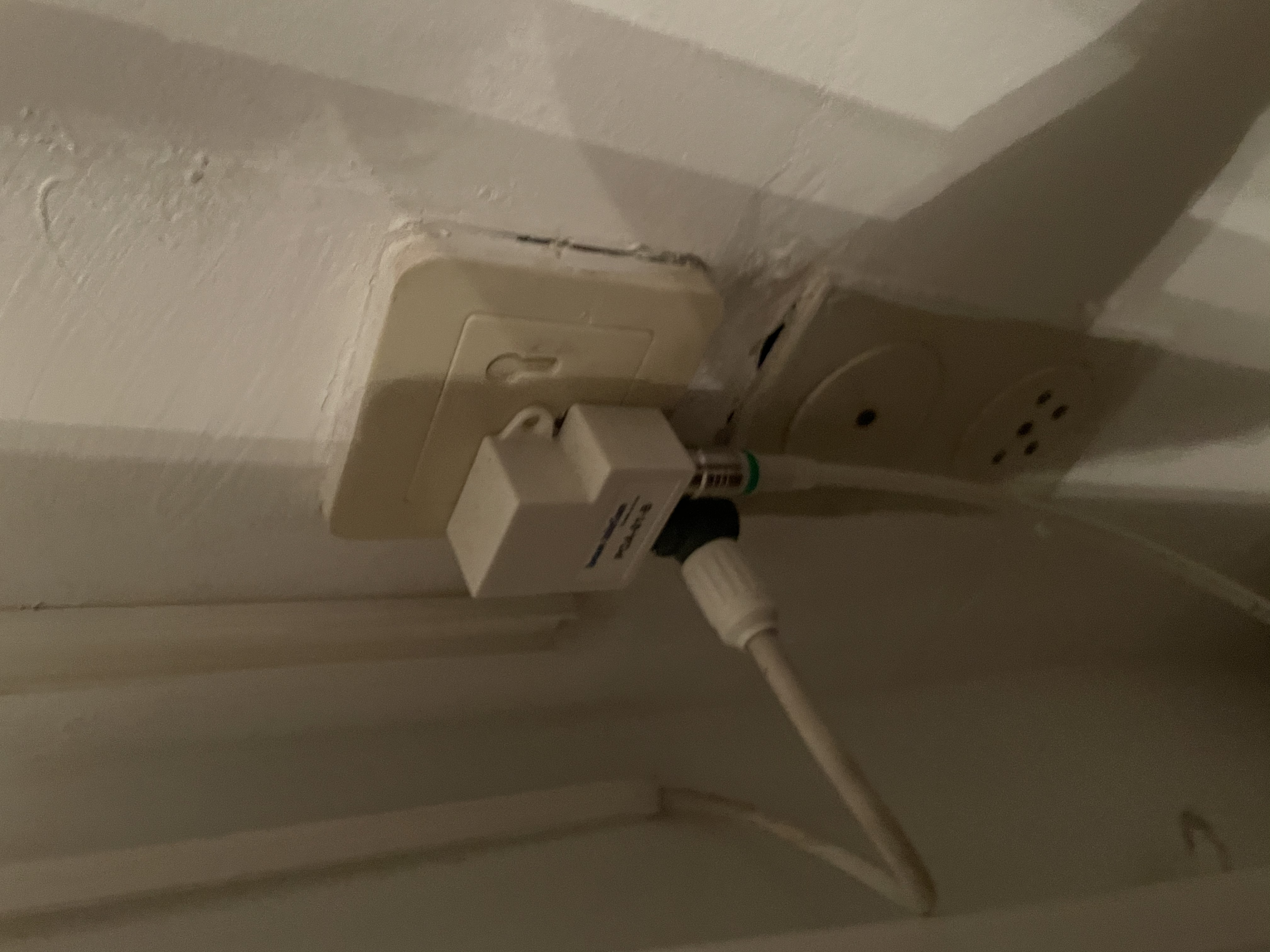

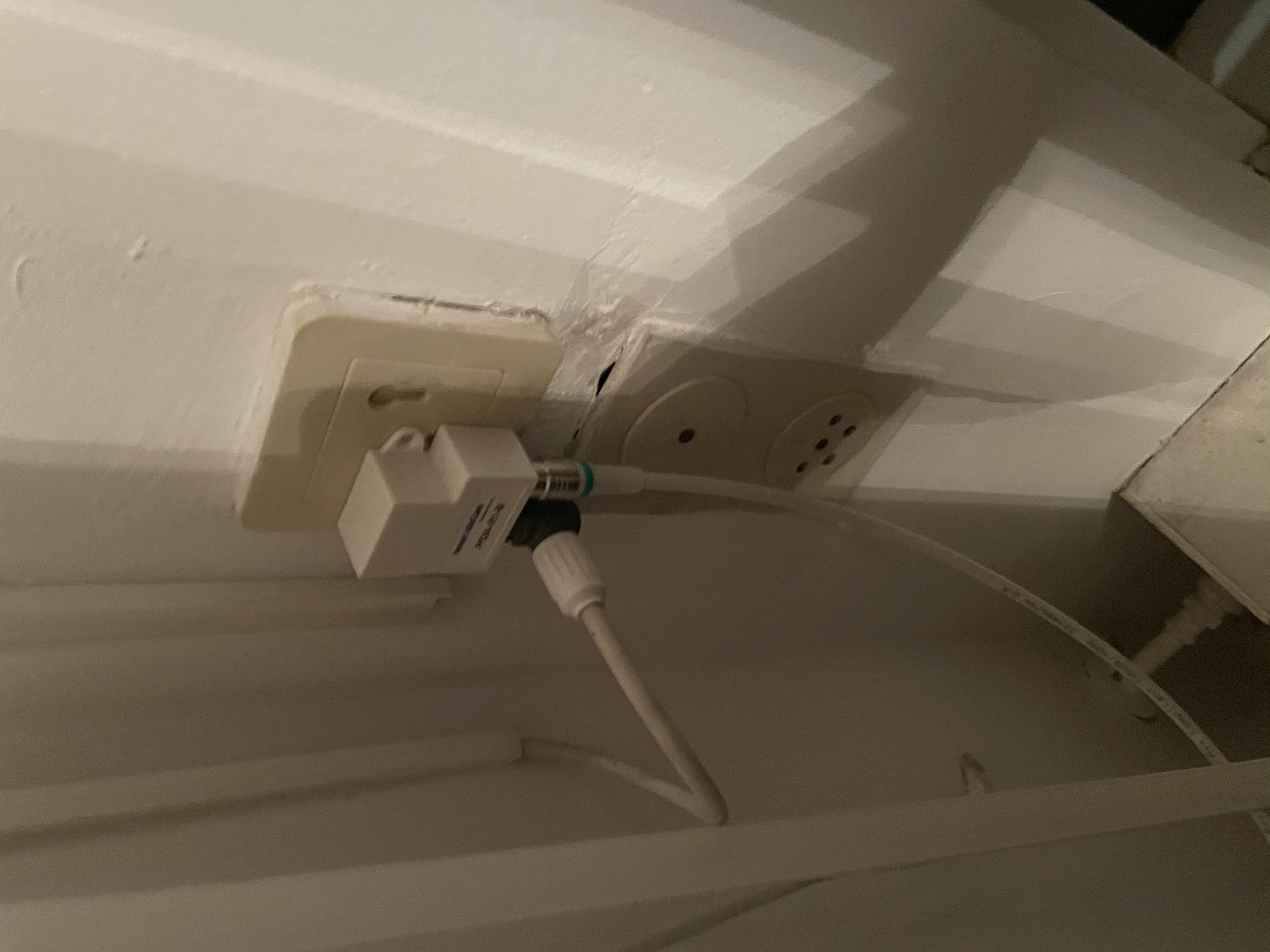

Zou je een of meerdere foto’s willen plaatsen van AOP (hoofdaansluiting), splitter(s), versterker (indien aanwezig) en bekabeling?

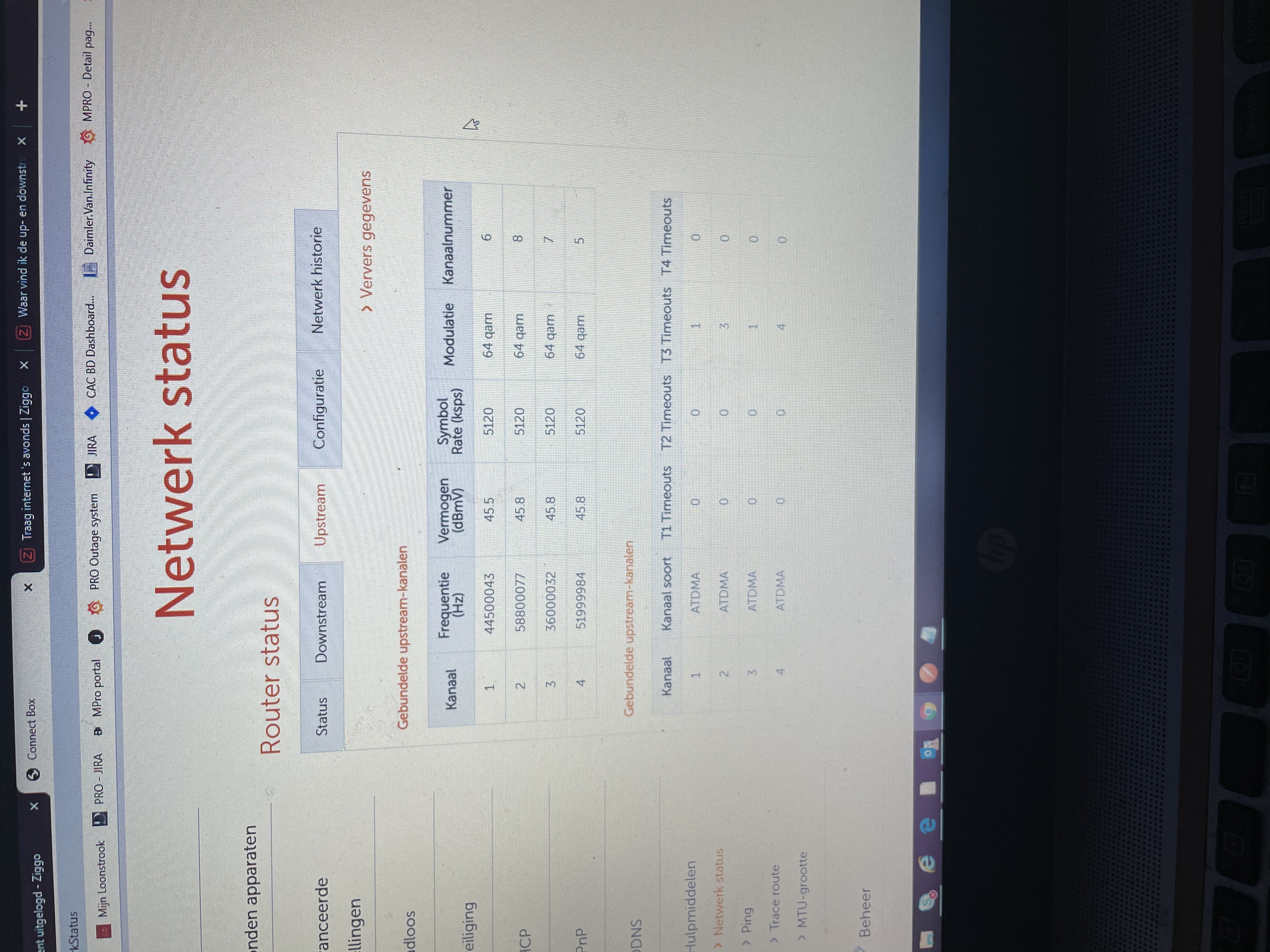

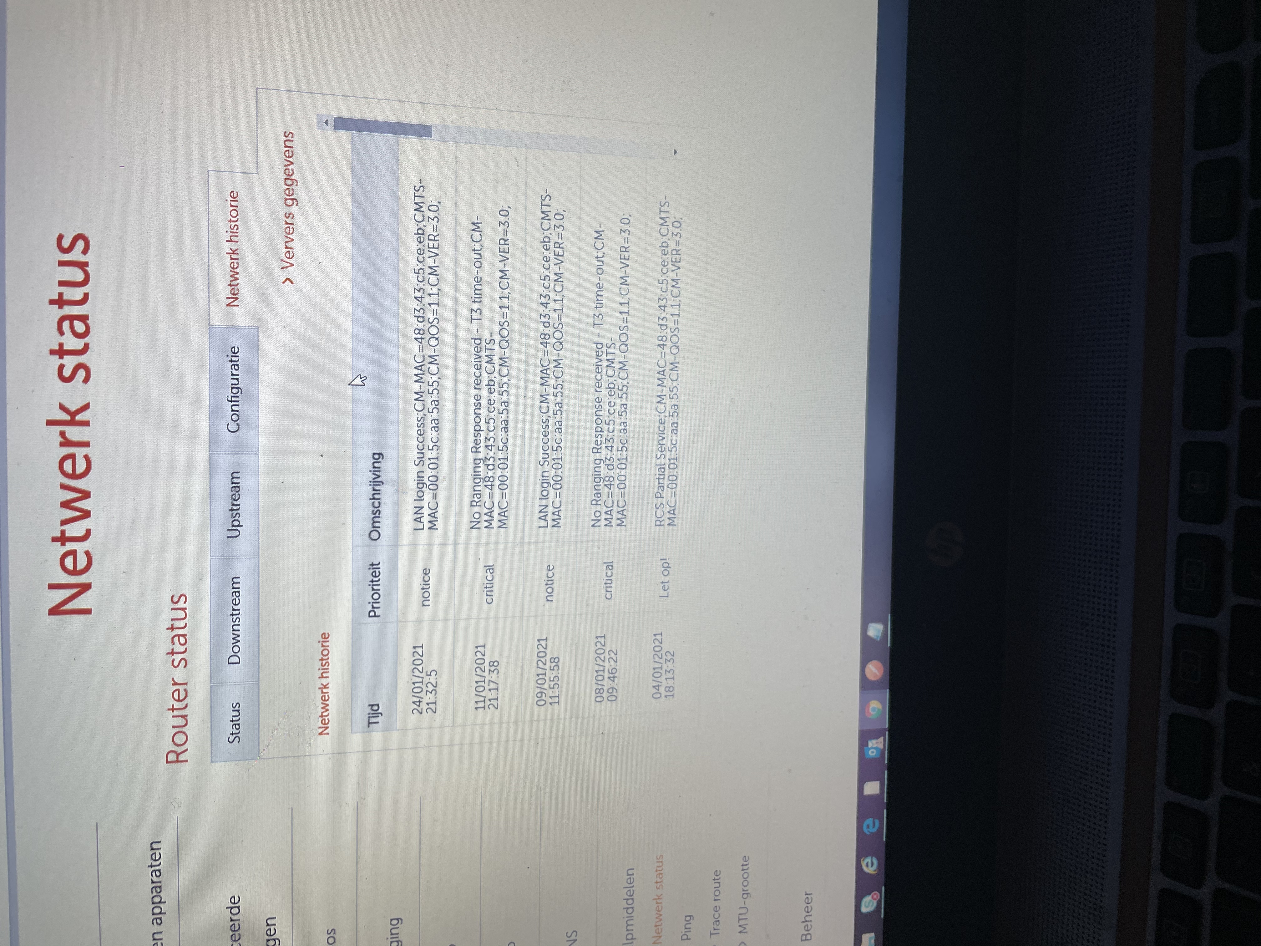

Zou je tevens de gegevens op de tabbladen Downstream, Upstream en Netwerk historie van het modem willen plaatsen? Instructies zijn hier te vinden.
Controleer of de Mediabox XL niet met het modem is verbonden.

Beste hierbij alle fotos

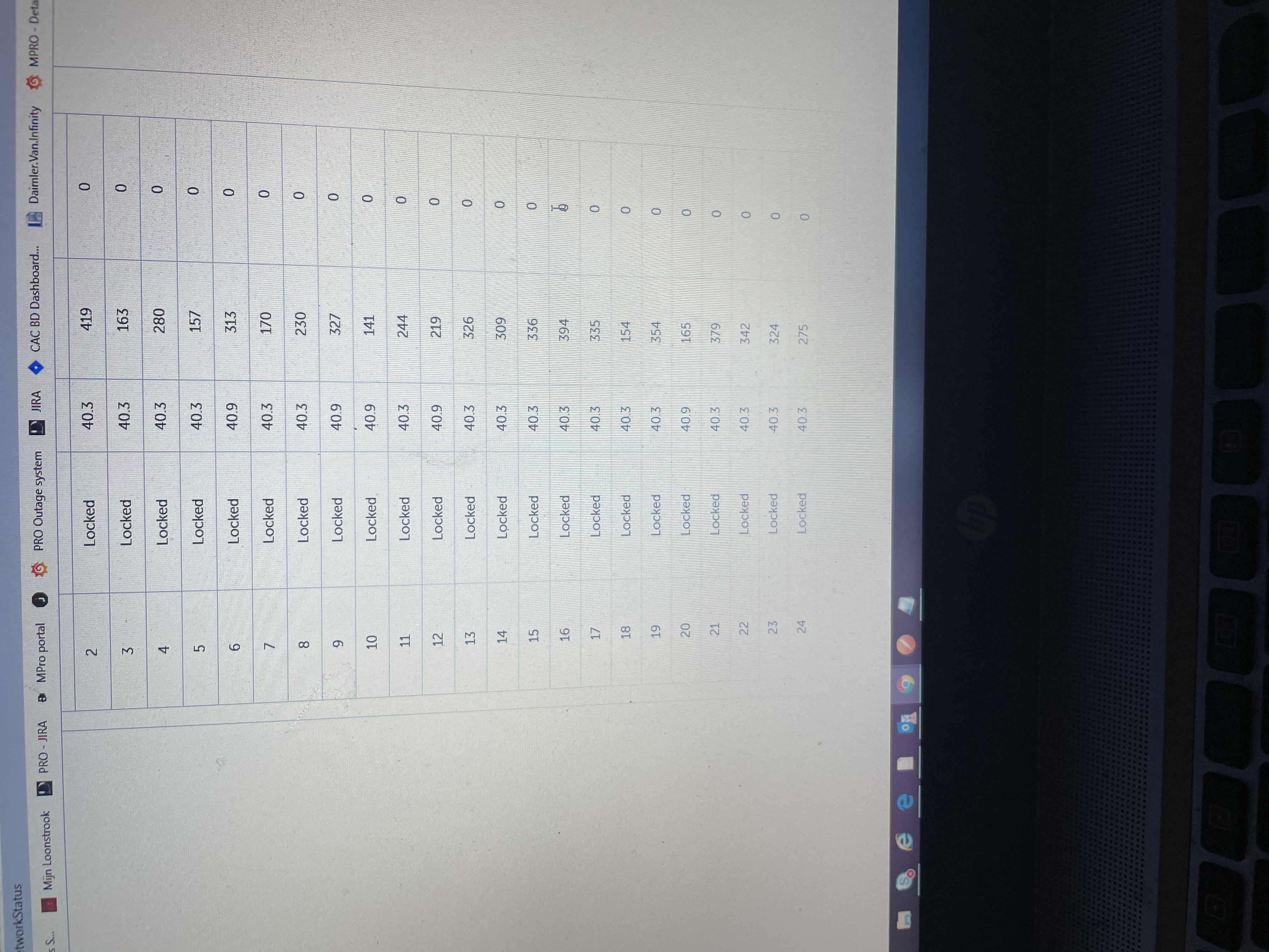

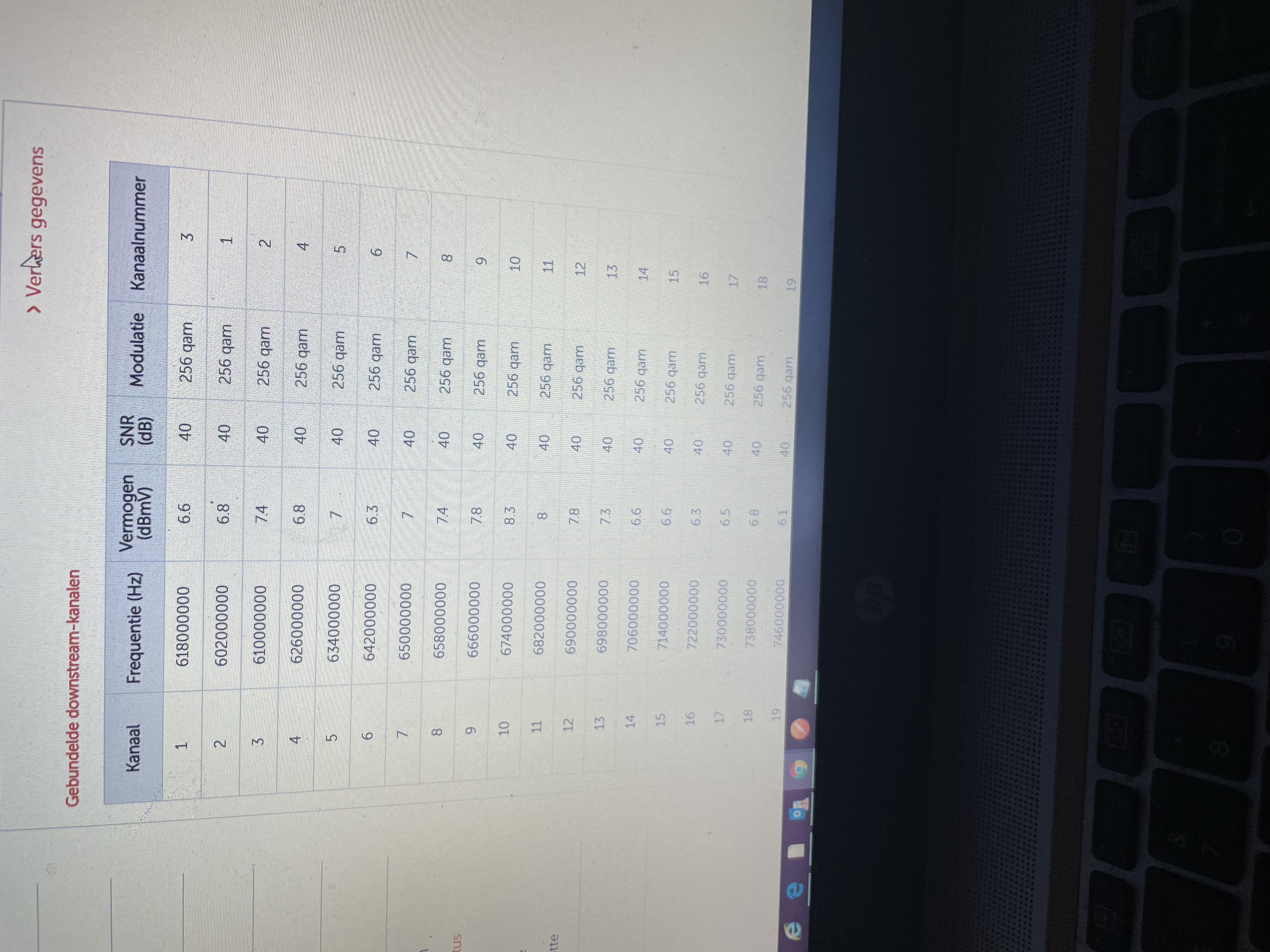

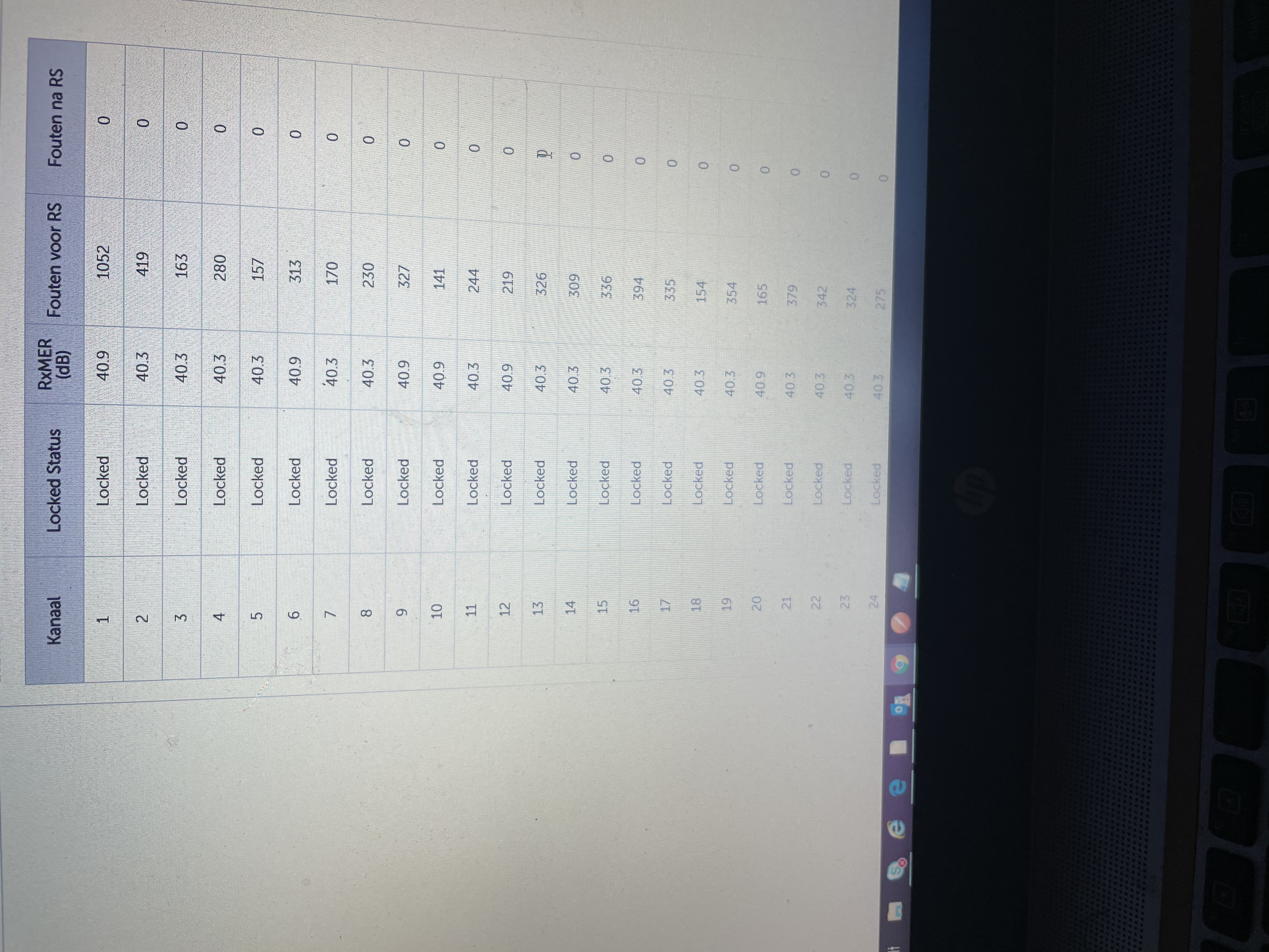

Zou je de volledige twee tabellen op het tabblad Downstream en de volledige tabel op het tabblad Netwerk historie willen plaatsen? Als screenshot/kopie is handiger dan foto’s van scherm.
Op het eerste gezicht zie ik nog niets vreemds, behalve kanaaluitval in de downstream, echter dat is al drie weken geleden.
De splitter (POA-01-B) is niet ontworpen voor dit AOP, voor de zekerheid zou je het plastic kapje van de splitter kunnen halen.

Wat bedoel je moderator? En die splitter is van ziggo en die kapje wat heeft dat er mee te maken? Kan geen screenschots maken is dit genoeg?

Downstream ziet er uitstekend uit. Ruim voldoende signaal, geen ruisproblemen. Upstream is ook in orde.
Bij dit type splitter zorgt het plastic kapje soms voor problemen, deze kan er voor zorgen dat de splitter onvoldoende contact maakt met het AOP. Dit lijkt hier niet het probleem te zijn, echter voor 100% zekerheid kun je het kapje verwijderen omdat deze splitter eigenlijk niet bij dit type AOP hoort.
