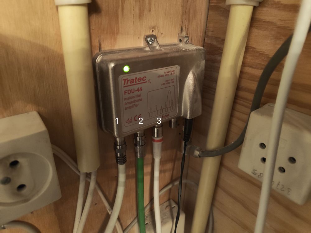

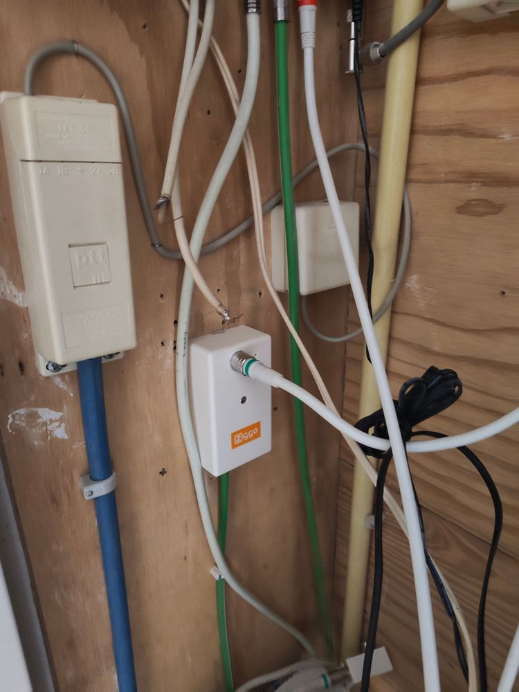

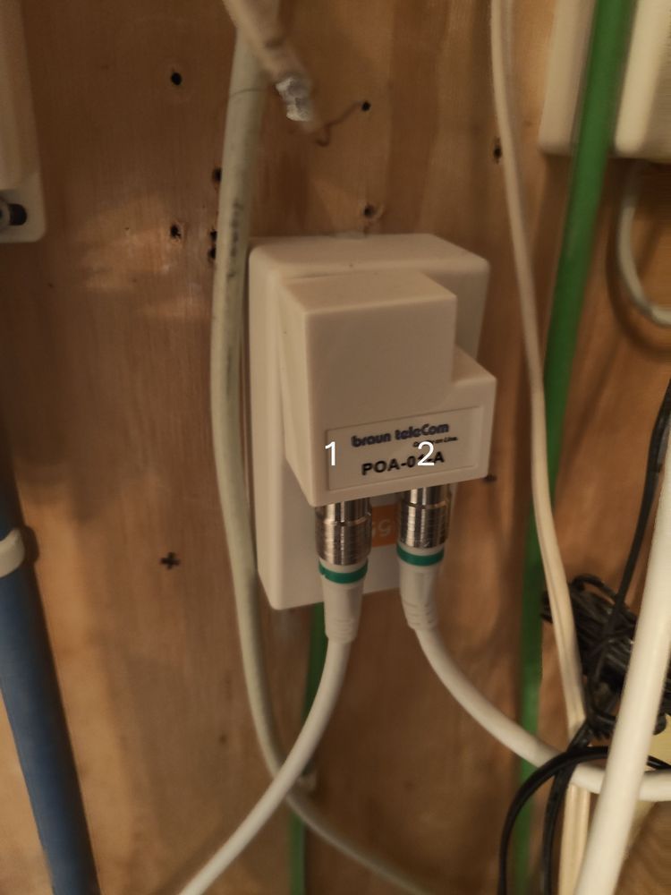

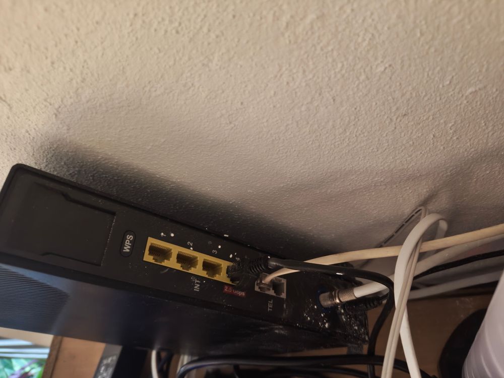

bij deze de foto's met uitleg van de aansluitingen;
POA-01:
1. Gaat naar de verdeler (FDU-44)
2. Gaat rechtstreeks naar het modem
FDU-44:
1. naar kantoor (bekabelde desktop die eigenlijk niet meer gebruikt wordt :-))
2. TV-kabel naar de woonkamer
3. input vanaf de POA-01
Modem:
Aansluiting op poort 4 heb ik inmiddels op 1 gezet. De aansluiting vanaf POA-01 is zo omdat deze door een gat in de muur gaat. Dus er moet een "losse" stekker op.
Zoals ik het nu begrijp is van de modemkabel de originele F connector (met rode ring) afgeknipt en is de andere F (opdraai-)connector erop gezet. Daarvoor had een ander type (compressie-)connector gebruikt moeten worden. Verder had dus een POA-550 i.p.v. een POA-01-A geplaatst moeten worden. Je kunt testen met de versterker ontkoppeld van de splitter of de modemkabel direct op het AOP als je nog steeds traagheid/instabiliteit/uitval ervaart.

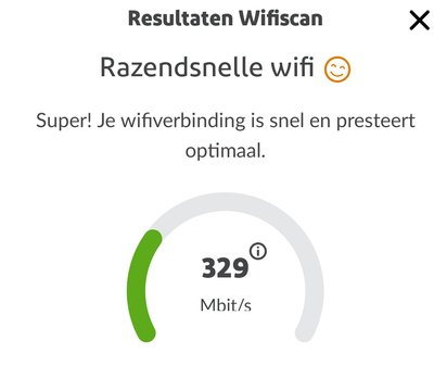

Het vreemde is (vind ik) dat als ik een modemsnelheidstest die deze uitkomt boven de 1 Gbit/s. Echter is de wifi in huis dan erg laag. Dit zal door het veranderen van de aansluiting toch niet veranderen aangezien de snelheid van het modem prima is...
Wat is "erg laag"? Kun je testen in de directe omgeving van het modem met de SmartWifi pods tijdelijk ontkoppeld?
jpr69
Level 6
Met beide pods uit, op 1 meter van het modem. 329mbit

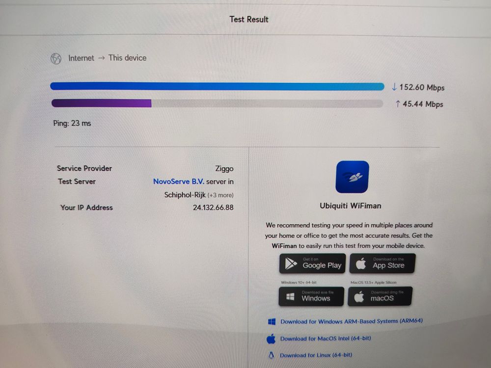

jpr69
Level 6

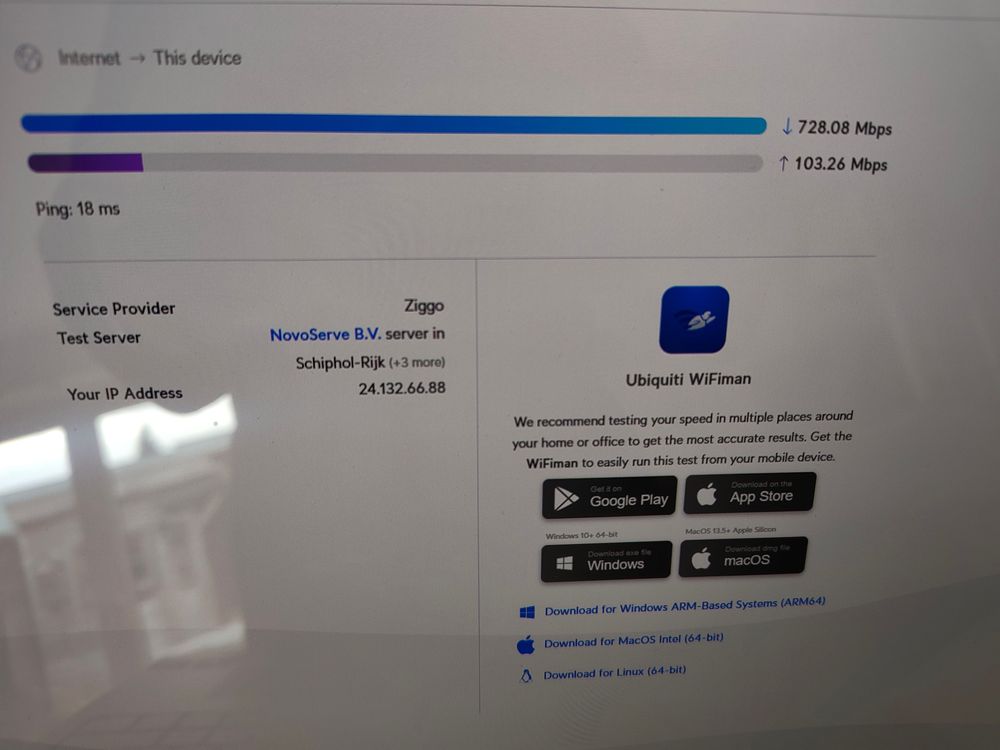

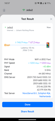

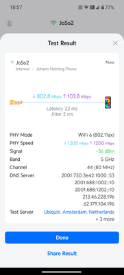

De resultaten met wifiman zijn beduidend anders.... Zie plaatjes, hoge is bij het midden, de lage waarde in de woonkamer.
De linksnelheid van 1,2 Gbps en signaalsterkte van −36/−43 dBm zijn in beide gevallen uitstekend. De bottleneck ligt waarschijnlijk toch bij de internetverbinding. Ik zie i.i.g. wel de verwachte 800 Mbps download terug. Kun je de test(s) proberen die ik vorige week voorstelde?

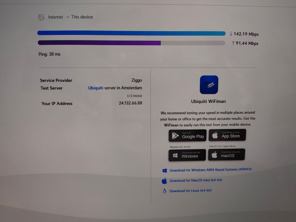

jpr69
Level 6

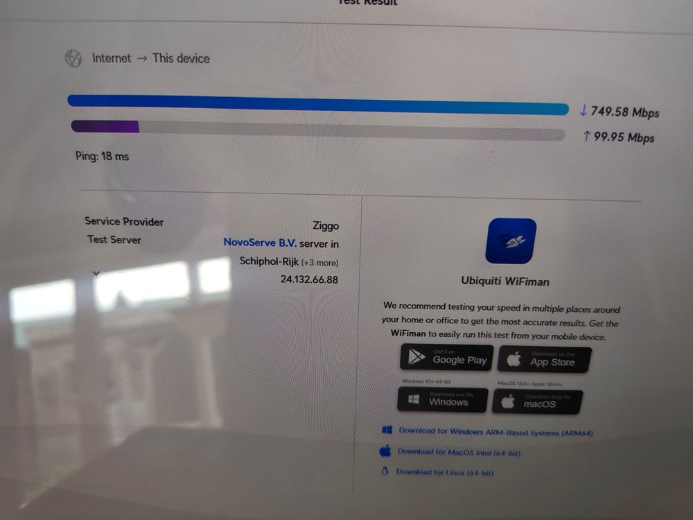

Bij deze, zie de 4 bijgevoegde foto's , 2 x met de versterker ertussen, 2 x zonder. (woonkamer en 1 meter van het modem)
Zit weinig verschil in naar mijn idee........aansluiting.jpgmodem met versterker.jpgmodem zonder versterker.jpgwoonkamer met versterker.jpgwoonkamer zonder versterker.jpg

Merkwaardig is dat de linksnelheid en signaalsterkte (volgens WiFiman) beide uitstekend zijn zowel direct naast het modem als in de woonkamer en direct op de modemrouter de snelheden ook conform abonnement zijn maar de download bij een speed test in de woonkamer desondanks laag uitvalt. Ik vermoed dat de via Wi-Fi verbonden SmartWifi pods 6 hierin een rol spelen.
Ik ben benieuwd of de traagheid die aan het begin van het topic werd genoemd nog steeds aanwezig is (bij modem direct op AOP en met de SmartWifi pods ontkoppeld).
