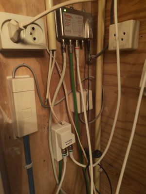

En kun je een foto hier plaatsen van de eerste plaats waar Ziggo je woning binnenkomt met eventuele splitters, versterkers en het modem op de foto?

Kabel komt binnen in de meterkast. Modem staat niet in de meterkast maar in de kamer ernaast.

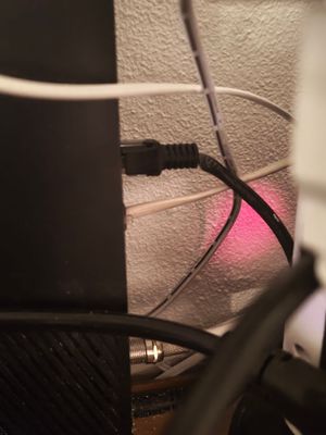

Bijgevoegd foto meterkast en modern. Afstand tot midden is nog geen meter. (1 gips muurtje)
Aangezien je een versterker (FDU-44) gebruikt zou de splitter (POA-01-A) door de POA-550 die ik mijn vorige reactie noemde vervangen moeten worden, met een F/F-kabel rood/rood naar het modem. Momenteel kan de binnenhuisinstallatie storen op (de upstream vanuit) het modem. Ik neem aan dat het modem op de splitter is aangesloten en niet op de versterker? Is het modem via een contactdoos in de woonkamer aangesloten of via een koppelstuk op de kabel uit de meterkast? De F opdraai-connector op de modemkabel is niet optimaal en kan het beste vervangen worden door een compressie-connector. Op tap 3 van de versterker mist een afsluitweerstand. Je kunt testen met de versterker ontkoppeld van de splitter of de modemkabel direct op het AOP.
Op het modem is poort 4 in gebruik, wat is hierop aangesloten?
