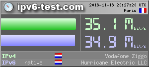

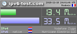

IPv4 is hier ook erg traag.. terwijl IPv6 (via vpn van Hurricane Electric nota bane) WEL heel snel is... pfffff, wat een sof.
http://img2.ipv6-test.com/speedtest/result/2018/11/18/3ef644642051f3d8c0781e769ead0b9e.png
Jbr67
Level 11
Update: parijs is wel gewoon OK. (vorige meting was: roubaix).

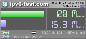

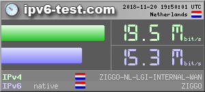

Zojuist de test gedaan. Hierbij de resultaten wanneer IPv6 bij mijn netwerkverbindingen staat aangevinkt:
En hierbij het resultaat wanneer IPv6 staat uitgevinkt:
