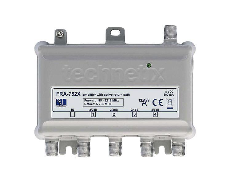

Dit is de laatste nieuwe, werkt hier prima.
https://www.allekabels.nl/technetix-tratec/7085/2292570/technetix-fra-752x-s.html

Nee, dit is een hele oude. Er is geen verschil in output versterking. Is inmiddels vervangen door de Tratec FRA752/X. Deze heeft wel verschillende output sterkten.

Kan ook. De oude(huidige) Teratec is de /N versie. Die faseert in de loop van het jaar uit wanneer Ziggo over gaat naar de zogeheten Docsis 3.1 specificaties. Uitbreiding van het frequentie spectrum naar 1218Mhz.
De nieuwe Teratec is de /X versie, ook geschikt tot 1218Mhz.
