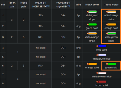

Weet je zeker dat ader 6 blauw is? Aders 3 en 6 zouden groen/wit en groen moeten zijn.
Deze kabel is alleen geschikt voor 100BASE-T (100 Mbps linksnelheid). De Mediabox Next zou desondanks prima moeten werken. Is er ook coaxkabel of -contactdoos beschikbaar?

6 is echt blauw.  ( oranje, oranje/wit, blauw en blauw/wit zijn de aders.)
Bij het voorbereiden voor de nieuwe connector kwam ik achter deze vreemde setting.

@sherlock ik heb het idee dat u een ISDN-kabel hebt getrokken. Ik ben het niet, maar als ik u was zou ik de huidige kabel gebruiken om er een Cat.6 netwerkkabel doorheen te trekken. Volgens @tobiastheebe zou de Mediabox Next erop moeten werken en niet om hem tegen te spreken, maar als u later of ooit een andere box, overstapt naar een andere provider, een PlayStation of een Apple TV wilt aansluiten dan komt u denk ik een paar aders te kort.

@Wim C.  4 aderen of 2 paren is volgens mij Cat5 (zonder de e), pas bij 5e werden 4 paren gebruikt. (8 aders)
Het aantal aders/aderparen staat in principe los van de categorie. Een kabel met twee aderparen of vier aders is bruikbaar voor POTS of ISDN (gebruikelijk een platte kabel zonder twisted pairs) of 100BASE-T ethernet (ronde kabel met twisted pairs).
Ziggo heeft ook ooit 4 aderige CAT kabels 100 Mbit/s meegeleverd en die werkten prima.

Dat is een afwijkende combinatie van aderparen, het zouden onderstaande kleuren moeten zijn:

@tobiastheebe  mooi schema, die neem ik mee 🙂
@jansmarcel Afkomstig van Wikipedia.
