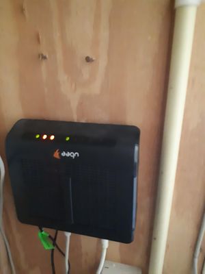

Welke LED's lichten in welke kleur op? Je kunt ook een foto plaatsen.

alle kabels gecontroleerd. Heb wel televisie. vaste telefoon funktioneert ook niet. zie bijgaande foto voor de lampjes.
Het lijkt erop dat het modem zichzelf niet meer kan registreren op het netwerk. Bij een signaalprobleem zou de DS of US LED blijven knipperen.
