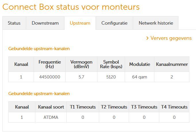

Mijn modem heeft al een tijdje last van een halve upload. Download is perfect (500mbit), maar upload is maar 20Mbit. De Coax kabel die ertussen zat, was een oudje, dus die inmiddels vervangen door Ziggo approved spul, de waardes voor download zijn volgens mij goed maar slechts 1 upload verbinding.
Dus van het punt in de meterkast, met een shielded coax cabel van 3 meter naar een muur punt, direct met de kabel in het modem. Geen splitters e.d. dus niet het witte kapje syndroom 🙂
Ik hoor 500D/40U te hebben.

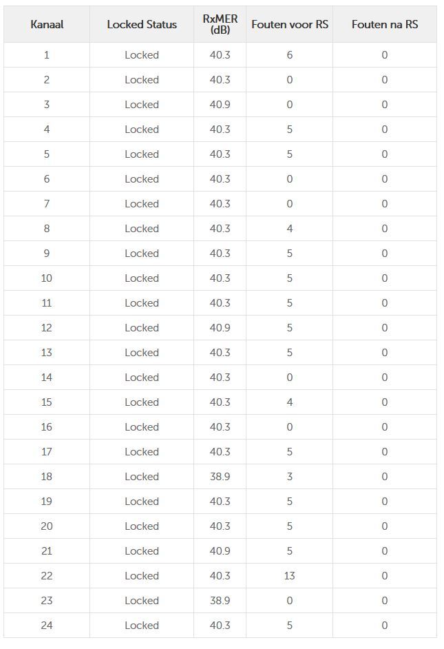

Ik zal gelijk de screenshots posten van het modem, misschien dat iemand me hier mee kan helpen.
ArChie.DVB

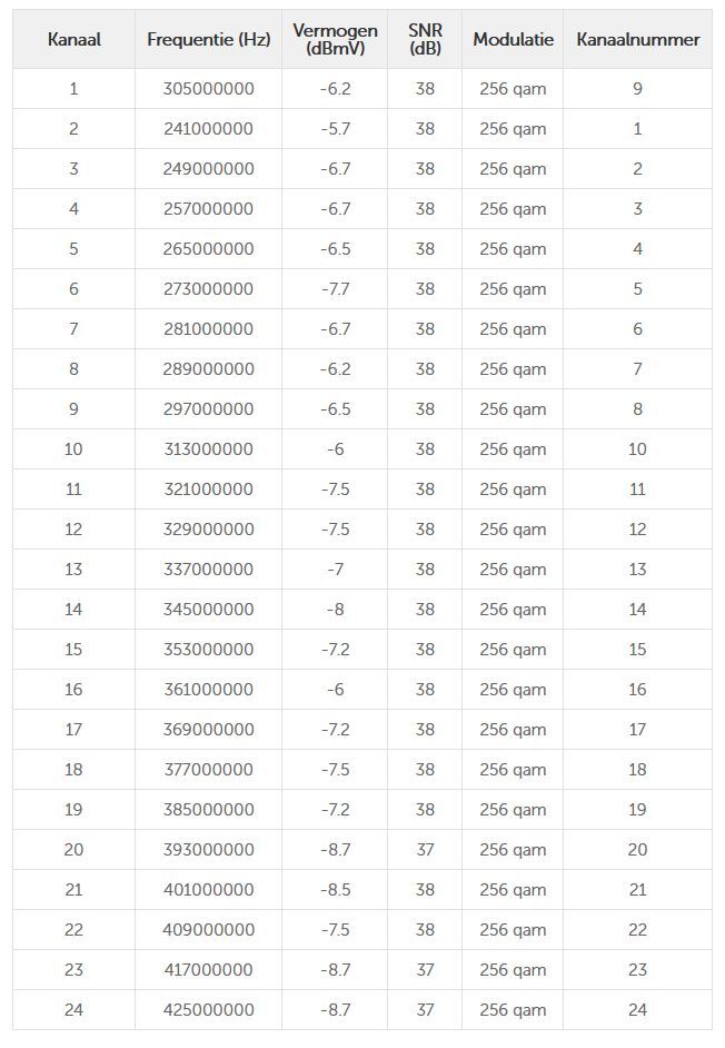

Je hebt een wat zwak signaal op de downstream kanalen en een te sterk signaal op de upstream kanalen waardoor je nu nog maar één upstream kanaal over hebt. Werk voor Ziggo.

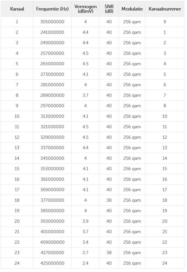

Begin inderdaad eerst eens met het aansluiten van het modem direct op het aansluitpunt zoals het bedoeld is. Mocht je dan nog steeds problemen ervaren kunnen we eens kijken naar de waardes.
Wellicht zit er een ingebouwde versterker in je wandcontactdoos boven waardoor het signaal te sterk is.
Pentium3 wrote:
, maar een te sterk signaal op de upload zal alleen maar sterker worden dan toch?
Nee, juist niet, je modem moet in de huidige situatie  met meer vermogen zenden om Ziggo te bereiken.

Nou ik heb hem beneden direct op het punt geprobeerd. Download zat onder de 5 DBmV met 40 SNR, en ik had 4 upload kanalen (40mbit) maar dan wel nog steeds met 5.5 DBmV, dus volgens de reacties wel te hoog.

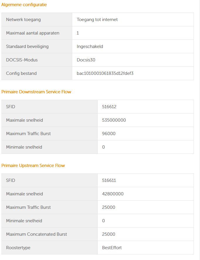

Top nieuws! ??. 40 mbit upload is trouwens het maximale bij een internet max abonnement. Dus dat is opgelost!

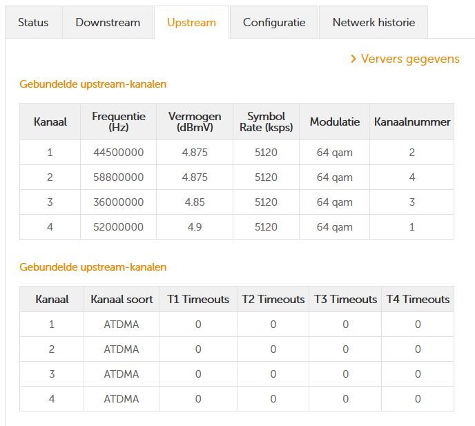

Hieronder nog de nieuwe modem waardes. Ik ben toch nog benieuwd of de upload niet te sterk is nog met 4.8 dBmV . Ik vond online namelijk de volgende statement:
“Good Upstream power levels are within 38-48 dBmV”
Toch nog Ziggo langs laten komen?

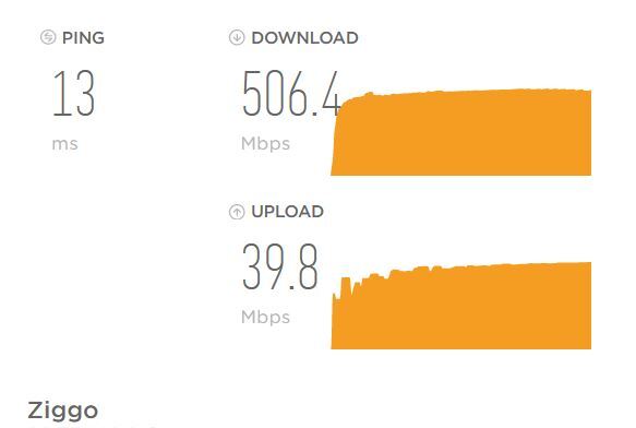

en speedtest:

Superfijn dat alles nu naar verwachting werkt!
Met enige zelf inspanning, maar dat mag de pret niet drukken!
Je snelheden zien er ook keurig uit!
