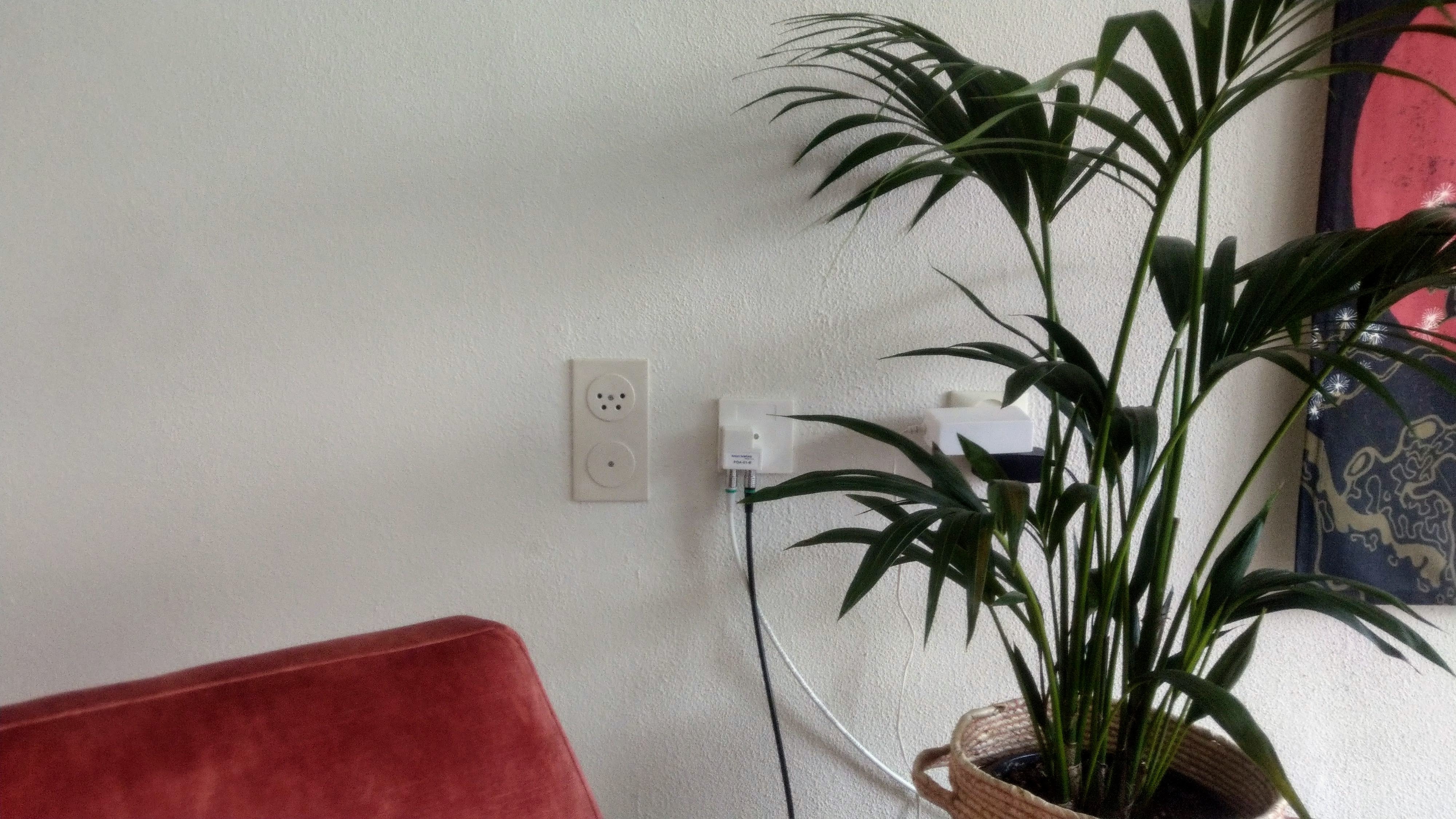

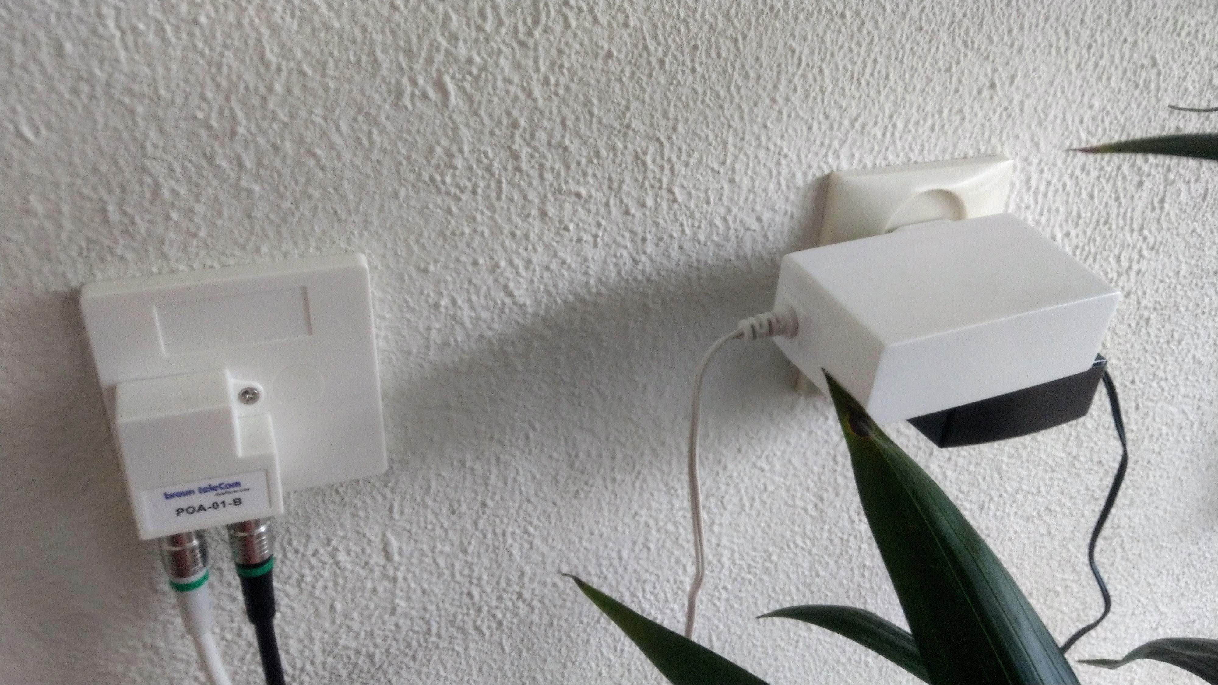

Onderstaand deel ik de volledige pagina's van downstream- en upstream-waarden van de Connect Box, zoals het nu is, na het bezoek en acties van de monteur. Als ik het goed begrijp zijn deze namelijk nog steeds verontrustend.
Ook voeg ik een paar foto's toe van de (vernieuwde) aansluiting.
Ik beroep me graag op jullie expertise, om te bepalen of e.e.a. nu goed genoeg is. Of toch niet.

Even kijken of alles goed vast zit en of een verdeler of de multitap waarop jij zit aangesloten de upstream frequenties goed doorgeeft zonder te weinig demping.

Goedemiddag @Remco81,
Goed dat je hiermee opnieuw even aan de bel trekt! Je hebt inderdaad nog een groot aantal Pre en Post RS errors in het log van je modem. Dit kan wijzen op ruis op het signaal.
Als ik de verbinding bekijk in mijn systemen zie ik zo op het oog geen problemen vanaf netwerkkant terug. Wil je ter controle toch eens de coaxkabel tussen enerzijds het modem en anderzijds
het aansluitpunt met daarop de POA-1B Splitter opnieuw aansluiten en checken of de kabel goed op de RF In aansluitingen zit?
Op het moment dat de coaxkabel niet goed contact maakt kan dit ook voor dergelijke problemen zorgen.

Paul Ziggo wrote:Wil je ter controle toch eens de coaxkabel tussen enerzijds het modem en anderzijds het aansluitpunt met daarop de POA-1B Splitter opnieuw aansluiten en checken of de kabel goed op de RF In aansluitingen zit?
Dank je wel voor de reactie, @Paul Ziggo. Ik heb zojuist gedaan wat je voorstelde. Ik weet alleen niet hoe ik de getallen moet 'lezen'. Het modem staat nu net pas weer 10 minuten aan, na het checken en opnieuw bevestigen van de kabels.

Te hoog vermogen upstream en ruis op de downstream; ik ben het eens met @Ronihd, dat het coaxsegment naar de EV nader door een monteur moet worden bekeken.
@Remco81 Omdat we kunnen vaststellen dat het probleem nog niet is opgelost, lijk het mij verstandig om een netwerkmonteur langs te laten komen.
Deze monteur gaat vanaf de aansluiting in huis tot aan de eind- en groepsversterkers alles nalopen en doormeten. Ik heb een afspraak met een netwerkexpert voor je weten te plannen op
woensdag 13- januari 2021 tussen 12:00 en 18:00 uur. Mocht het op die datum niet schikken dan is de afspraak via Mijn Ziggo > Mijn Gegevens > Mijn Monteursafspraken eenvoudig te wijzigen.
Laat je na het monteursbezoek weten wat je bevindingen zijn ?
Nog een fijne avond gewenst!
Groeten,
Paul
Prima @Paul Ziggo. Thanks. We zetten de afspraak in de agenda. En ik zal zeker laten weten hoe het daarna is.
@Remco81 Top! Dan wachten wij je bevindingen even af.

Hi Paul, en hi @Be rt @KBX458 @ArieKanarie @Ronihd @Jan F.
Het is tijd voor de bevindingen van de monteur m.b.t. onze RS Errors.
De monteur kwam net langs. Wist niet wat er speelde; ik legde e.e.a. even uit. Hij keek met me mee naar de diagnostische waarden van het modem. Stopte een meetapparaat in de mediabox. Gaf aan dat alles prima was, en liet me zien waarom, waar hij als monteur naar keek.
Ook gaf hij aan dat hij nooit op die foutwaarden hoeft te letten. Zelfs niet zou weten wat hij daarmee moet doen. Zijn instructies en instrumenten geven aan dat de signalen en waardes goed zijn. En zo was hij met 5 minuutjes hier klaar.
Ik heb ondertussen het idee dat er best wel eens een verschil zou kunnen zijn tussen de gemiddelde ogen van het community-lid en die van de gemiddelde monteur. Dan zijn er ook nog mijn ogen, die van de eindgebruiker, die domweg vaststellen dat televisie, internet en wi-fi hier prima werken en altijd prima hebben gefunctioneerd - het ondertussen mysterieus opgeloste ftp-probleem daargelaten.
Kortom:
De monteur heeft geen idee wat hij hier kwam doen. Ik weet het net zo min. De Pre en Post RS Errors blijven gezellige cumulatieve feestjes houden. Jullie ogen gaan er misschien van tranen, maar de verbinding doet hier vrolijk z'n werk. En dat lijkt me misschien wel een prima status quo, ook al ben ik zelf ook een puritein en perfectionist. Misschien is het wel prima zo.
Ik kan de RS-waarden per vandaag negeren, vergeten zelfs. Gaan we gewoon verder met tv kijken en wi-fi gebruiken zoals we dat al deden. En trekken we pas aan de bel als er ooit iets mis zou zijn met de verbinding.
Goed plan?
Cheers!
Remco
Dankjewel voor je terugkoppeling. Ik ben ontzettend blij dat alles weer goed werkt. Het lijkt mij verder een prima compromis om de RS waarden nu eerst te negeren. Zeker wanneer de monteur geen bijzonderheden
meer aantrof m.b.t. de connectie van en naar je modem. Laten we afspreken dat je gelijk via de Community aan de bel trekt op het moment dat je ook daadwerkelijk problemen constateert tijdens het gebruik
van de internetverbinding.
Nog een fijne dag gewenst!
Cheers!
Groeten,
Paul
