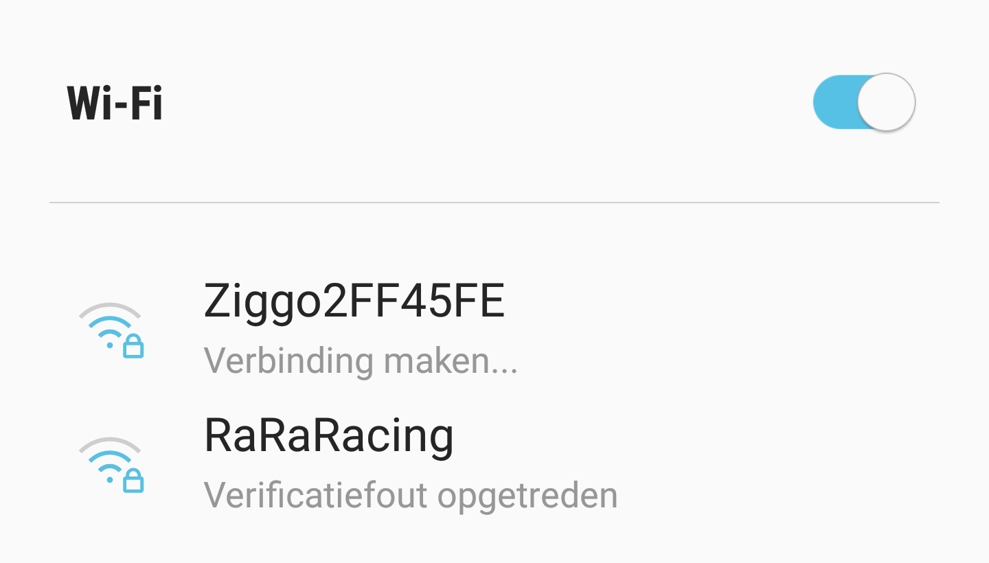

Sinds een maand of 2 heb ik problemen met de Wi-Fi. Enkel op mijn Samsung Galaxy s6. Niet op een iPhone of een laptop.
Wi-Fi bereik an sich is top, maar continu krijg ik de melding verificatiefout opgetreden. Soms heb ik een paar seconden tot minuten verbinding en dan gooit hij 'm er weer uit.
* ik heb via een op deze community genoemde site getest: heb geen IPv6
* Ik heb de truc "Wi-Fi ingeschakeld laten in slaapstand" uitzetten herstarten aanzetten etc toegepast
* heb de cache geleegd
HELP!!! Wat kan ik nog doen om die verificatiefout nachtmerrie te laten eindigen?

Dit is helaas een Samsung probleem. Een apparaat kan zelf pendelen tussen 2.4GHz en de veel rustiger 5GHz frequentie band op Wifi. Om dit mogelijk te maken, moet de netwerknamen en beveiliging 100% hetzelfde zijn. Vandaar dat een monteur dit meestal ook zo instelt.
Sommige Wifi toegangspunten (modems) hebben 'band steering'. Het toegangspunt zal dan zelf het apparaat van 2.4GHz loskoppelen en forceren naar het rustiger 5GHz te gaan. Dit gaat fout bij sommige Samsung toestellen sinds een software update van eind vorig jaar.
Bovenstaand is dus een hele goede workaround van CasperP. Maar helaas geen definitieve oplossing. Ik zou de instellingen dus onthouden en bij een volgende software update op de Samsung S6 weer proberen of het inmiddels is opgelost.

Wij hadeen Probleem met de Samsung J-5: de oplossing van Casper werkte NADAT ik de namen had aangepast ZONDER het verbindingsstreepje (-). Mijn Cisco router accepteerde het - in de naam niet. Nu werkt de J5 op de ziggoxxxxx 2.4G prima.

Ook ik heb al enkele weken last van dit probleem. Mijn beide IPV4 wifi netwerken heb ik al gescheiden van elkaar door de namen aan te passen.
`Wifi ingesteld laten in slaapstand' procedure ook al gevolgd net als modem + telefoon herstart. Toch blijf ik dit probleem houden. Zijn er nog anderen waarbij het probleem na de laatste update weer is teruggekomen en dit keer niet wordt opgelost door de bovenstaande stappen?

Goed dat je hier je bevindingen deelt. Ik begrijp dat je dit alleen ervaart op je Samsung en dat ook het herstarten niets uitmaakt. Helpt het om het volledige netwerk te vergeten/verwijderen uit je telefoon? Daarna de telefoon te herstarten en opnieuw verbinding te maken?

Folkert Ziggo wrote:
Hallo Meinderttest,
Hallo Folkert, bedankt voor je extra tip. Het lijkt erop dat dit nog net de laatste stap was die nodig was. Het probleem lijkt vooralsnog, opgelost.
