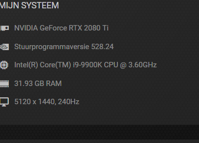

en welke netwerk kaart zit er in de computer.
Kun je merk en type hier eens plaatsen.

Dat zijn uitstekende specificaties die zeker geen beperking vormen.

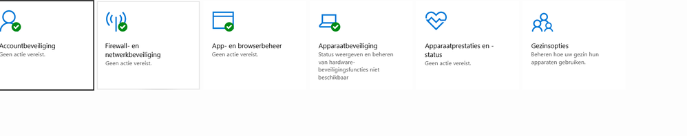

De antivirus van Windows Security is uitgeschakeld doordat Bitdefender actief is.
daarvoor was dat al, daarom heb ik bitdefender er juist opgezet.
@michelroelofs schreef:ik gebruik momenteel bitdefender en malwerbayts allebei verwijderen dan?
2 antivirusprogramma's tegelijkertijd kunnen elkaar en je performance aardig in de weg zitten.
De ontbrekende optie voor antivirus in Windows Security blijkt meestal te voorkomen wanneer een 365-account van een organisatie is gekoppeld aan Windows en er dus een bepaald beleid wordt toegepast. Zie bijvoorbeeld dit topic op een ander forum.
