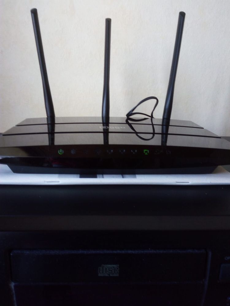

Ik heb een paar kleine vraagjes over de Ziggo WIFI booster:
Wat betekent: enable Band Steering, enable WMM, enable short GI ?
Ik heb ook een router van Eminent 4450, als je dan de beschikbare netwerken bekijkt dan zie je de netwerknaam, maar zonder (WPS beschikbaar). In het Eminentmenu kon je (WPS beschikbaar) uitzetten.
Hoe zet je (WPS beschikbaar) uit bij de ziggo wifi booster, ik zie het vinkje nergens staan ?
Welke Booster? Dat is met de diverse modellen een weinig zeggende term. De C7 dus.
Bandsteering is een term voor het regeltje Smartwifi in de Connectboxen.
Dit bepaald dus of een apparaat op 2,4 ghz blijft hangen of overgezet wordt naar 5 ghz en vice versa.
WMM staat voor Wireless MultiMedia
Dat is een Quality of Service ding.
SGI is Short Guard Interval dat is ook weer gerelateerd aan een beter signaal om het even simpel te houden.
Voor de optimale werking zou je bij deze 3 opties enable kunnen kiezen.
Wat betreft wps mogelijk helpt dit
Helder.
Hoe de C7 exact met wps omgaat weet ik niet.
Via het instellingen menu zou via Wireless 2,4 ghz de optie wps te vinden zijn. Dat is op basis van de standaard firmware de Ziggo variant kan afwijken.
Vanaf pagina 46 in deze handleiding meer.
Welke wifibooster heb je het over?
Er zijn een bosje verschillende.
Ziggo C7

TP Link Ziggo C7 TP Link
Die link had ik inderdaad ook al gevonden. Ik heb eerst een verbinding met wachtwoord tot stand gebracht. Bij de te kiezen netwerken kwam mijn netwerk te staan incl. (WPS beschikbaar). Achter op de C7 zit een knopje WPS reset, dit heb ik 2x ingedrukt en toen verscheen m'n netwerknaam alleen zonder de aanduiding (WPS beschikbaar).

@RoWi Dat is de gebruiksaanwijzing van de TP-Link router C7.
De C7 wifibooster van Ziggo is alleen een acces point heeft een eigen Ziggo instellingen verhaal, wat zeer beperkt is.
@Bert schreef:@RoWi Dat is de gebruiksaanwijzing van de TP-Link router C7.
De Ziggo variant is ook een switch maar inderdaad de firmware zal uitgkleed zijn, ik benoem dit ook.
