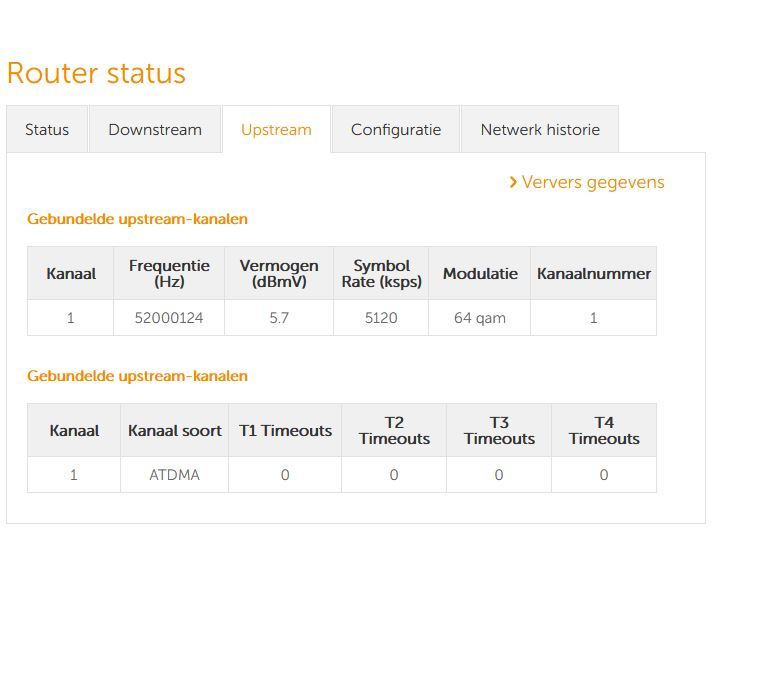

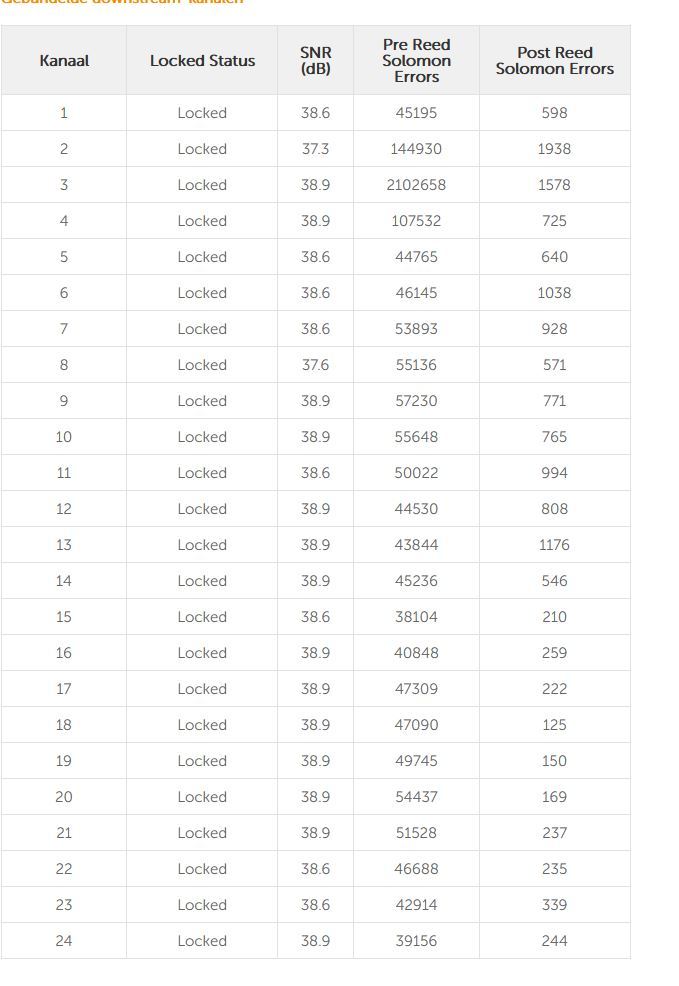

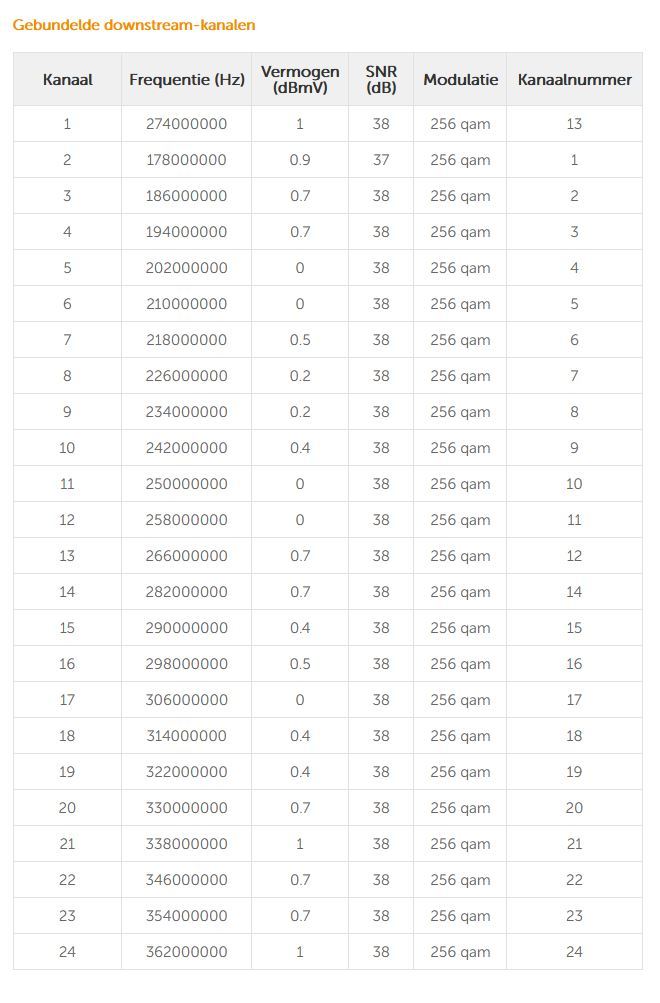

Ik verlies iedere dag gemiddeld zo'n 5 tot 10 keer verbinding. Desktop via kabel. Dit zijn de US/DS waardes.

vind dit ook helemaal niek gek dat je telkens uitval van je verbinding hebt ,, je hebt maar 1 upstream  daarbij is deze ook ruim te hoog , kun je foto s plaatsen van de aop splitter evt singaalversterker , want er zit ergens een flinke demping . de post reeds solomon errors verklaart ook op een singaalprobleem

Hallo @Niels86 welkom op de Community en bedankt voor de zorgvuldig aangeleverde details 🙂 De aanvoerkabel is verlengd en de AOP lijkt oud. Hier moet zeker een monteur naartoe om de basis toekomstbestendig te maken. Inmiddels heb je al een afspraak gemaakt bij de klantenservice zie ik. Laat je hier na komende woensdag weten hoe het gaat met internet?
