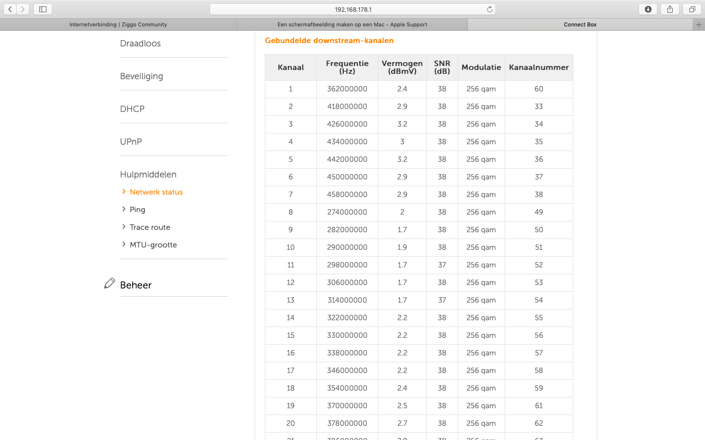

Wat zijn goede waarde downstream/upstream?

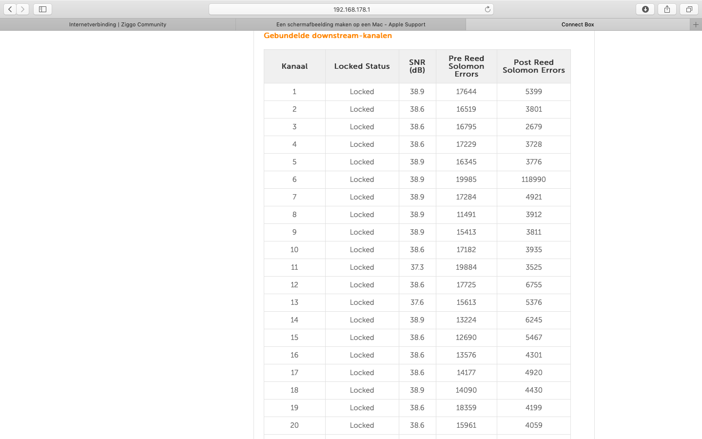

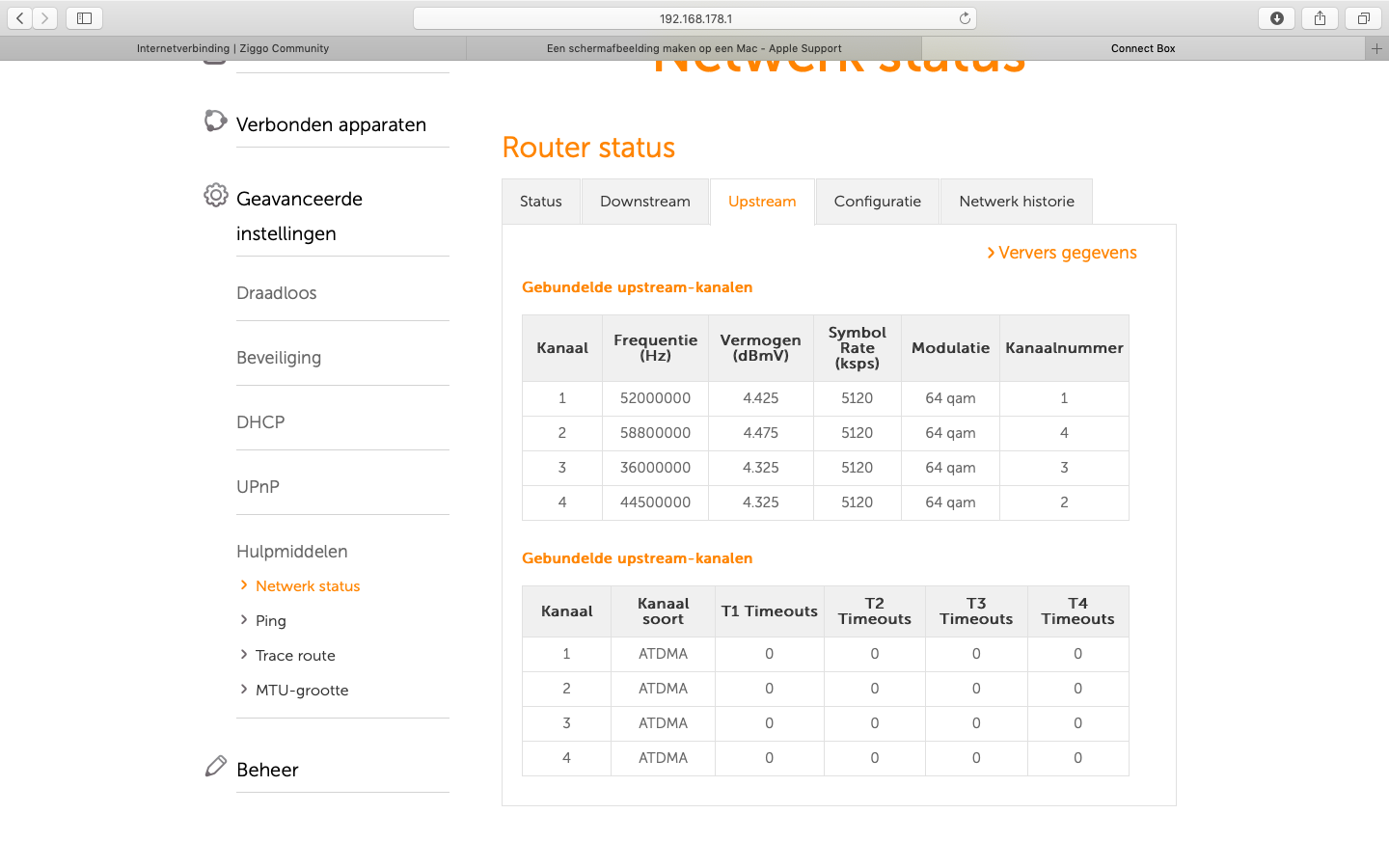

Wat zijn eigenlijk goede waardes voor downstream/upstream van de arris connectbox? Ik zie veel errors staan en hoge upstream waardes. Klopt dit? Ik ervaar eigenlijk geen internetproblemen maar vraag het me gewoon af uit interesse.

Op basis van welke informatie van het modem kom je tot deze conclusie? Aan de hoge waarden van de pre RS errors is af te leiden dat het hier om een Compal uitvoering van de Connectbox gaat. Ik heb ondertussen bij diverse Compal analyses uitgelegd dat je dan de waarde door 34075 packets per seconde kan delen om het aantal seconden te krijgen dat het modem sinds de laatste reset van de kabel interface online is waaruit dan met wat eenvoudig rekenwerk is uut te rekenen dat dit modem ondertussen 78 dagen online is. Voor 78 dagen online tijd zijn de post RS error waarden laag en zijn de T3 waarden voor een slecht modem als de Connectbox ook niet alarmerend.
Ofwel dit heeft geen signaalproblemen en rommelen aan de componenten in het signaalpad tussen modem en CMTS kunnen in dit geval alleen maar leiden tot een verslechtering. Sowieso vraag ik me af waar toch dat idee vandaan komt dat passieve infrastructuur elementen als splitters of (multitaps) opeens "ter ziele" zouden zijn. Als ze echt ter ziele zouden zijn door bijvoorbeeld blikseminslag dan kan het modem geen verbinding meer maken met de CMTS wat onmiddellijk duidelijk is aan de waarden en de log en is waarschijnlijk het modem zelf dan ook overleden.
Condor1960 Er is niets mis met het signaal van het modem, dus vooral niet aan de verbindingen tussen modem en AOP gaan rommelen. Als je de abonnementssnelheid niet haalt is er wat anders aan de hand. Dit kan bijvoorbeeld een capaciteitsprobleem zijn of iets met het netwerk in huis of een buggy modem.

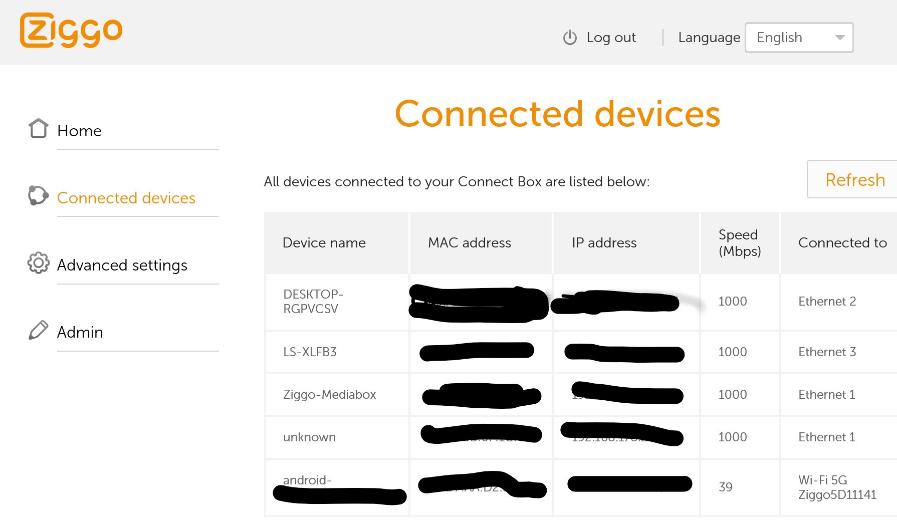

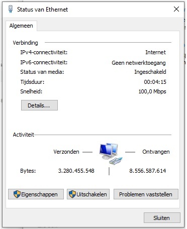

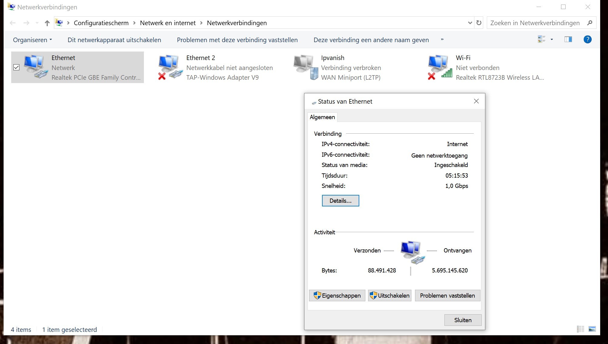

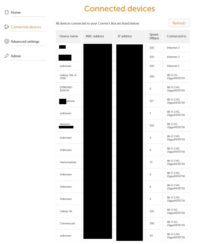

Als ik een snelheid van 86 Mbps zie verdenk ik de interne verbindingen. (100 Mbps ipv 1Gbps)
Dit ligt meestal aan de kabels/aansluitingen of de netwerkkaart.
Wat staat er op dit plaatje in jouw modem?En wat staat er hier in je computer?

Steefb hartelijk dank voor jouw meedenken. Eigenlijk had ik dit zelf moeten constateren. Ik denk inderdaad dat mijn netwerkkaarten "out of date" zijn. Zie bijgaande foto's.
King006, Be rt en ArChie.DVB bedankt voor jullie info, tips en trucks. Dit is echt hoe een community behoort te werken. Meedenken en kritisch benaderen. Ik ga beginnen netwerkkaarten PC's te veranderen en hoop dan op PC een betere snelheid te verkrijgen. Wifi mobiel kijk ik nog even aan en probeer anders op 5 ghz instellingen of e.e.a. stabieler verloopt.
