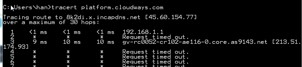

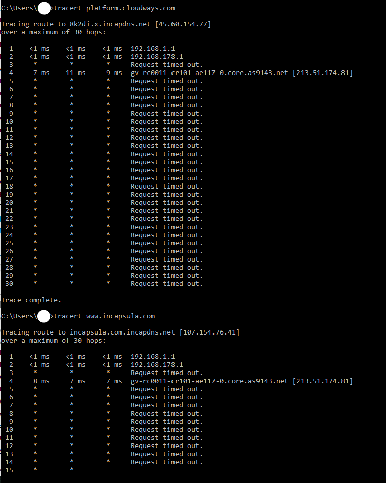

hanh
Nick999
Dit is het bij mij.
Er (vrijwel?) altijd nog een hop met een Router in het Liberty Global aorta.net. Zie plaatje 2.

BennydeW
ik heb hetzelfde probleem met meerdere websites.
Hier is bijvoorbeeld www.incapsula.com onbereikbaar
Nick999
Probeer eens een traceroute (windows toets +r en dan CMD invullen + enter)
dan commando tracert www.incapsula.com
en kijken wat er gebeurt.
Ik krijg nl ook daar: 212.142.51.201 reports: Destination net unreachable.
Nick999
Anne H Ziggo zou jij misschien eens kunnen kijken? Zeker ook omdat er nu meer meldingen komen.
BennydeW
ik krijg daar dezelfde log als bij platform.cloudways.com.
Er gaat ergens iets mis bij Ziggo & Incapsula
