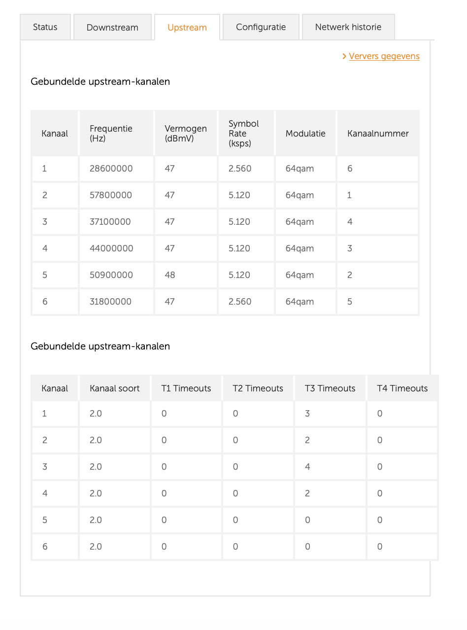

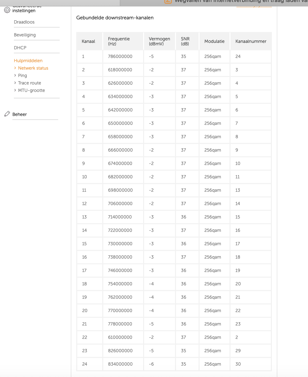

kun je een printscreen van de down en upstream maken
en over hoeveel tijd is die t3 fouten
en kun je een foto maken van hoe de hoofdaansluiting het aop (abonnee overname punt) er nu uit zie
Lint_64
printscreen van downstream en upstream
mbt hoofdaansluiting AOP: meerdere monteurs hebben deze gecontroleerd (met en zonder kapje) maakt NIETS uit. Er is geconstateerd dat de demping niet goed is.  De kabel is circa 160 meter naar de wijkkast.

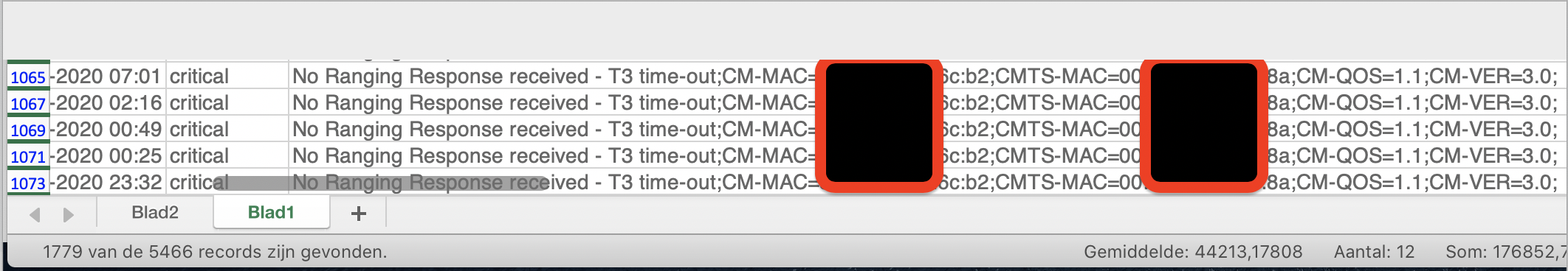

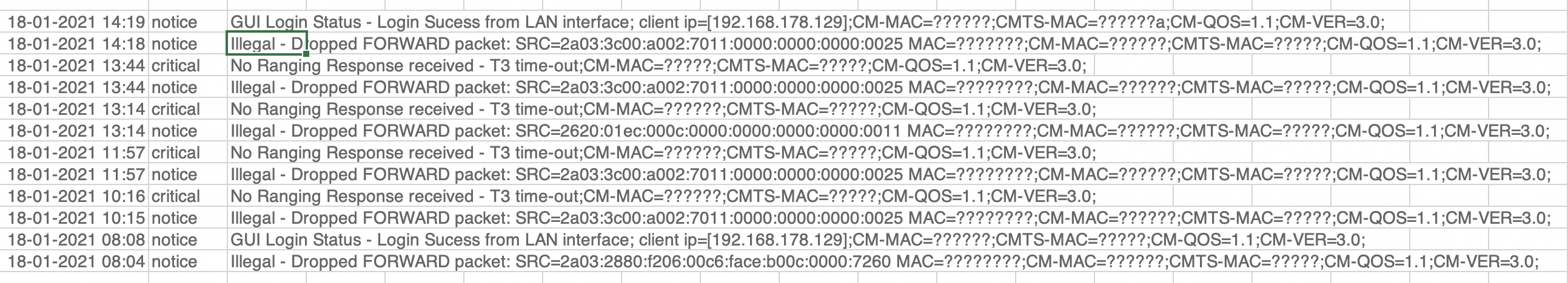

De 1779 T3 meldingen zijn vastgelegd vanaf 20 juli 2020 tot heden: Ik kopieer meerdere keren per dag de netwerkhistorie naar een excel bestand
Zie hiervan onderstaand hoe dat eruitziet geselecteerd op T3 (1779 van 5466 rijen)

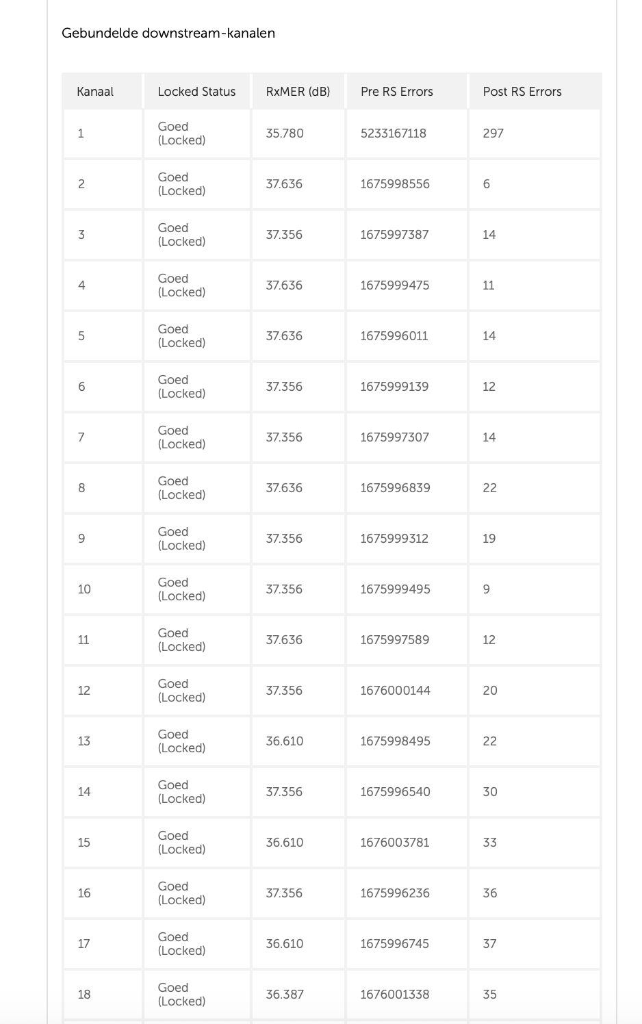

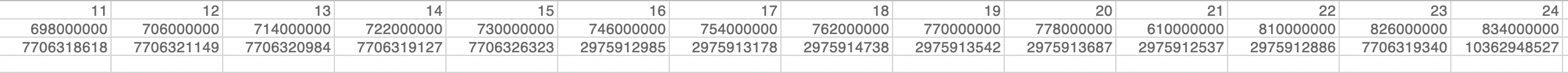

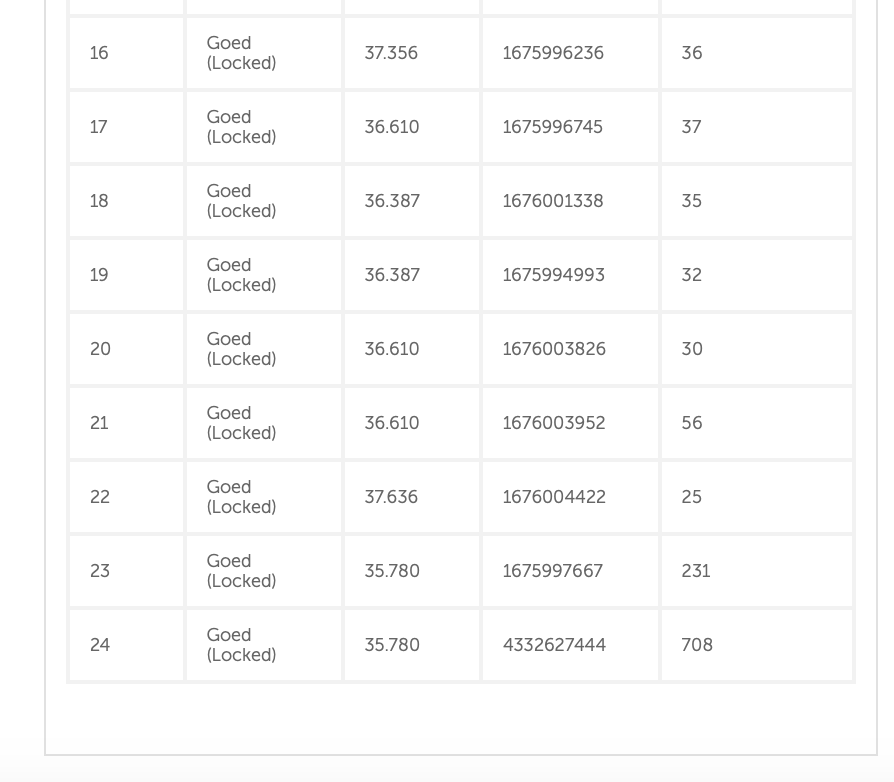

Volgens mijn calculatie is je modem ongeveer 42 uur on line.
Ik observeer dat je downstream met gedeeltelijke bonding te maken hebt gehad.
Kanaal 1 5233167118 on line 42 uur
Kanalen 2-23 1675998556 on line 13 uur.
Kanaal 24 is ook niet goed.
Het kan zijn dat het nu weer herstel is maar zet de pre-Rs errors en je excel bestand en trek  de vorige  waarde af van de laatste en op alle kanalen moet het getal vergelijkbaar zijn.

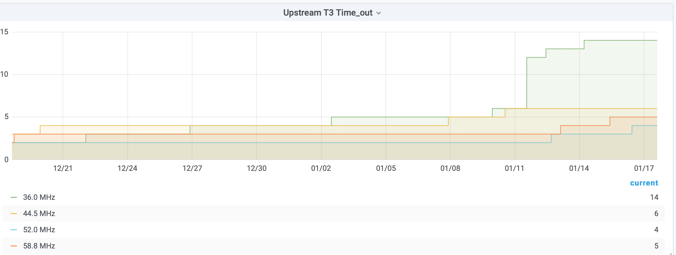

Onderstaande grafiek is over een periode van 31 dagen.

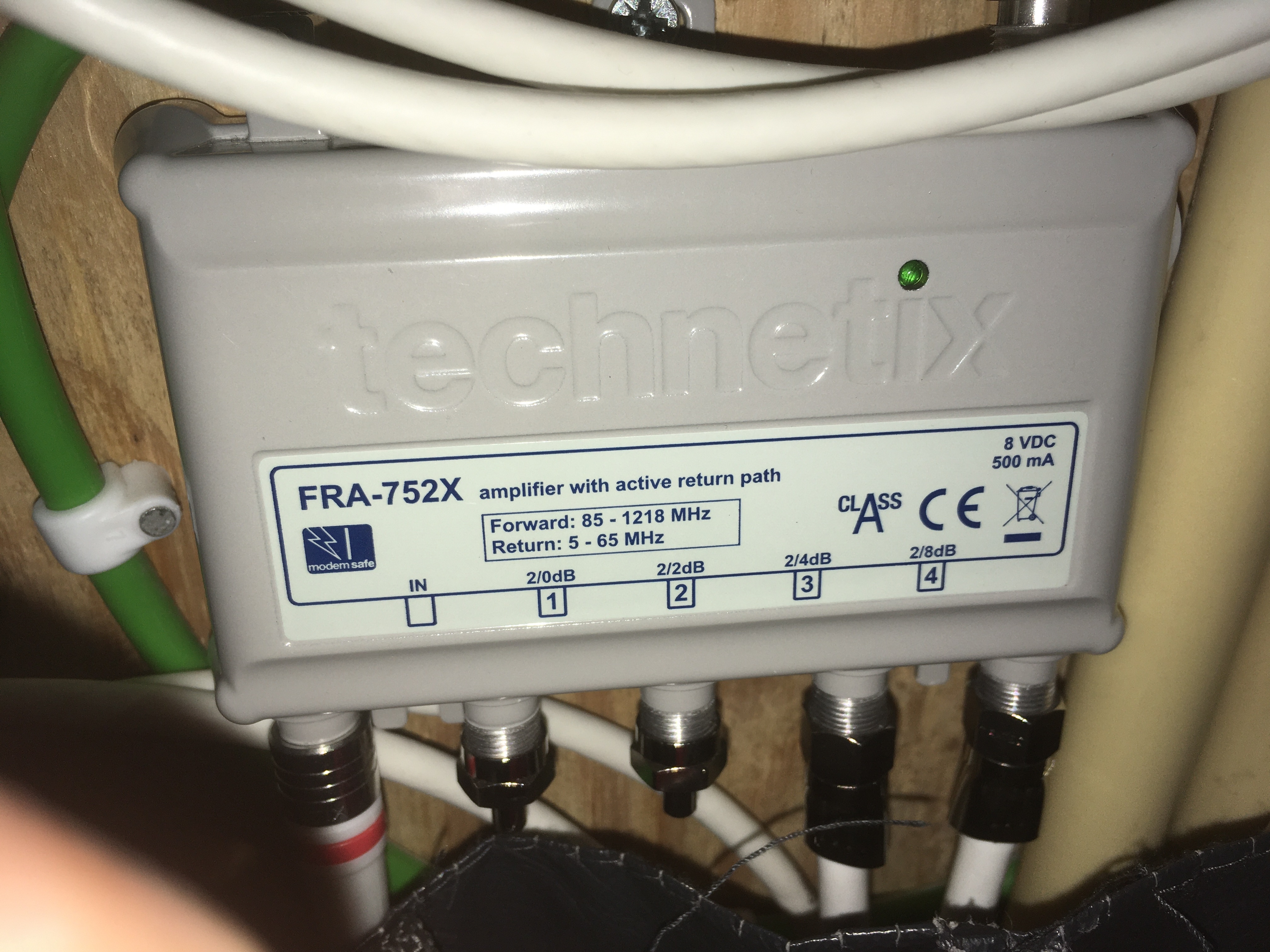

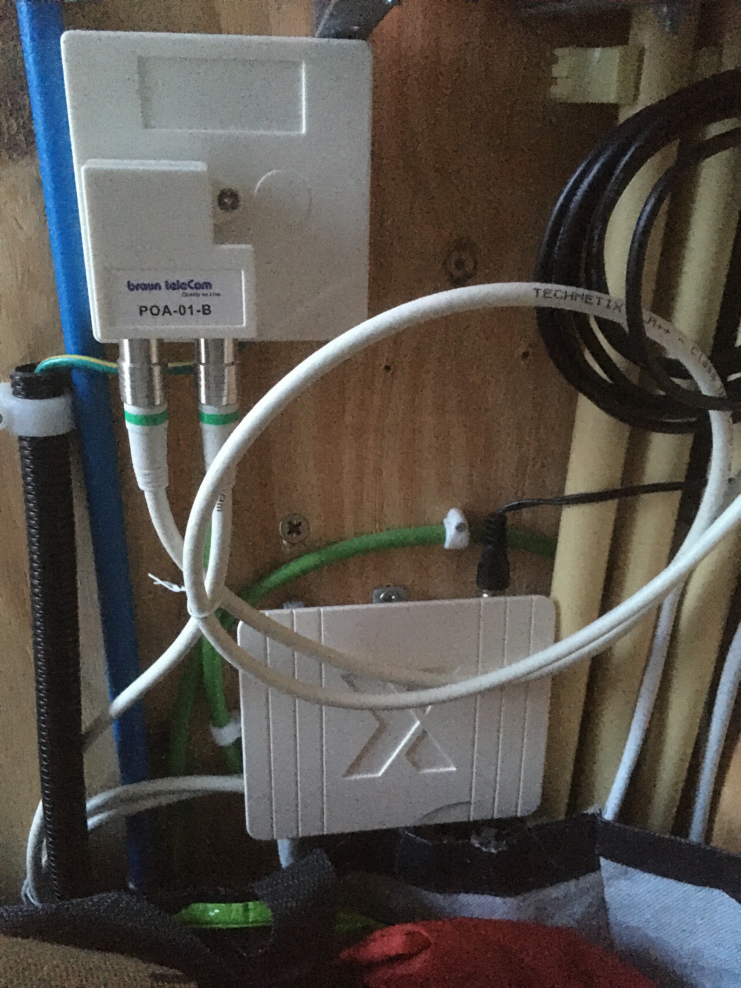

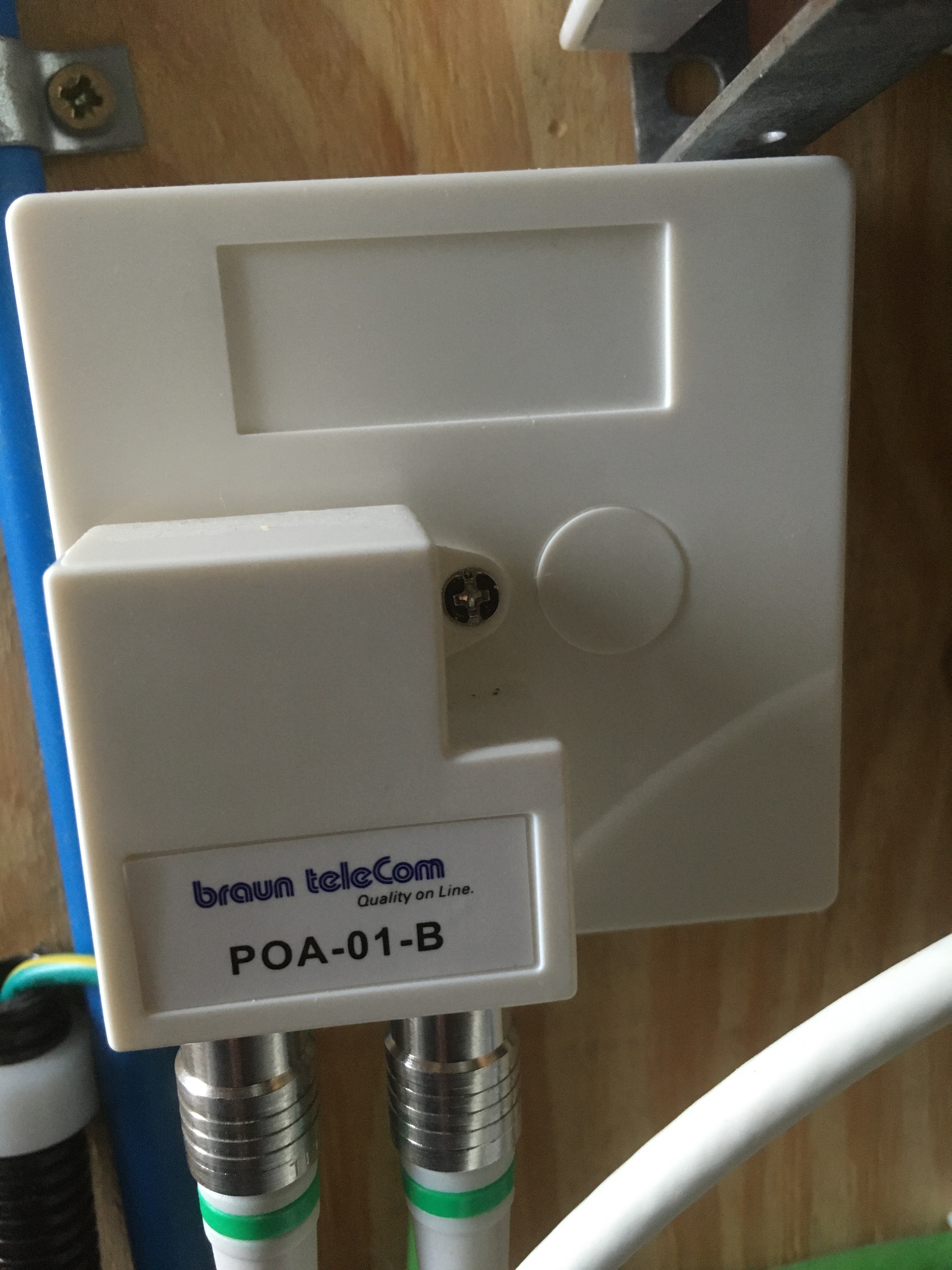

Heb je een versterker in huis en indien zo welke type?
Lint_64
Ja zit een versterker tussen tbv mediabox (anders hadden we een bagger TV signaal met continu storing, dat is nu opgelost met versterker er tussen (van Ziggo,) Type zie foto’s

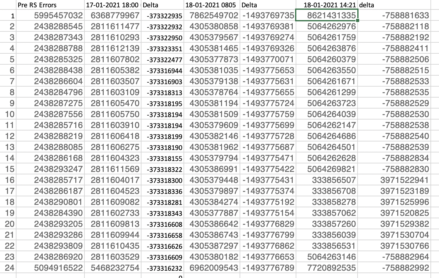

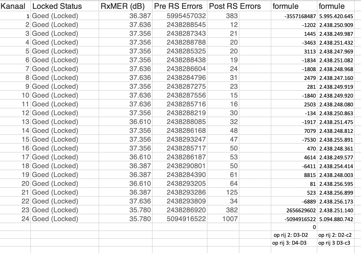

Mbt je verzoek van excel , ik heb een excel gemaakt, maar weet niet zeker of ik je snapte met de formule, vandaar toelichting op formule onderop. Als formule ander moet, geeft dan even exact aan welke cellen.
Lint_64
Internet signaal zit NIET op de versterker, De twee niet benutte poorten van de versterker zijn afgeschermd met een officieel kapje.

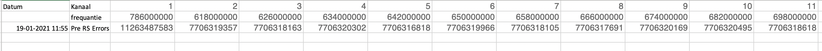

Wat betreft de formule
Er zit een substantieel verschil in je Pre RS errors.
Bovenstaande zie je dat de PreRs bij mij voorheen op een vergelijkbaar niveau zitten,
PreRS errors nu eveneens en ook verschil Tijd voorheen  - Tijd Nu,
Wat ik vraag van je om hetzelfde toe te passen je kan dan observeren of dit hetzelfde blijft,
Wat betreft de versterker kan je proberen om het modem aan te sluiten om het signaal te versterken, er zal commentaar komen om dit niet te doen en dat het niet ondersteund wordt  door Ziggo, en de ruis versterkt wordt, maar je hebt niets te verliezen.

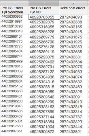

Lint_64

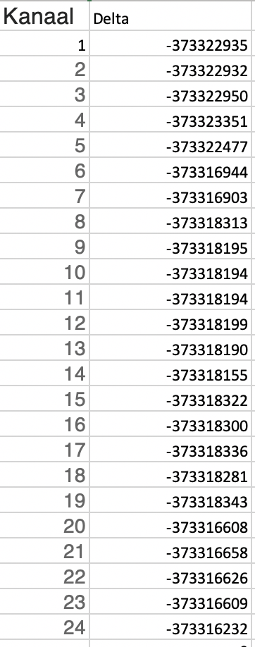

Zie overzicht met delta per kanaal Tijdstip ong. 3 uur verschil
kabel is rond oktober 2020 een tijdje op versterker aangesloten geweest, maar toen geen noemenswaardig verschil met aantal T3 errors
jarielcapitain
De downstream kanalen zijn nu in orde.
373322935 /34000 = 10980 seconden oftewel 3 uur 3 minuten.
Je versterker is geschikt voor docsis  3.1 Upstream, Er is nog een output van 2 dB beschikbaar. Ik wil morgen even naar de specificaties van de versterker m.b.t retour signaal kijken en een uitleg geven. Je kan dan zelf bepalen of je dit wil proberen.

Ik heb gekeken naar de specificaties van je versterker.
Voor upstream heeft het op alle poorten een versterking van 2dB.
Mogelijkheid 1. Het modem aansluiten op de versterker uitgang 1 of 2 en de splitter laten zitten.
Uitgang 1
Het downstream signaal gaat niet omhoog  en upstream +2 dB. (45~46 dB).
Uitgang 2
Het downstream signaal gaat omhoog met 2 dB (0~ -4dB) en upstream +2 dB. (45~46 dB
Mogelijkheid 2.
Het modem aansluiten op de versterker uitgang  en de splitter verwijderen (demping splitter 4dB).
Het downstream signaal gaat omhoog met +/- 4dB (+2 ~2dB) met betere SNR? Upstream (41~ 42 dB).
NOTE! Upstream waarde is afhankelijk van de CMTS!
Eveneens het signaal op poort 3 en 4 gaan ook omhoog.
Bovenstaande hoort niet maar is mijn inziens het proberen waard.

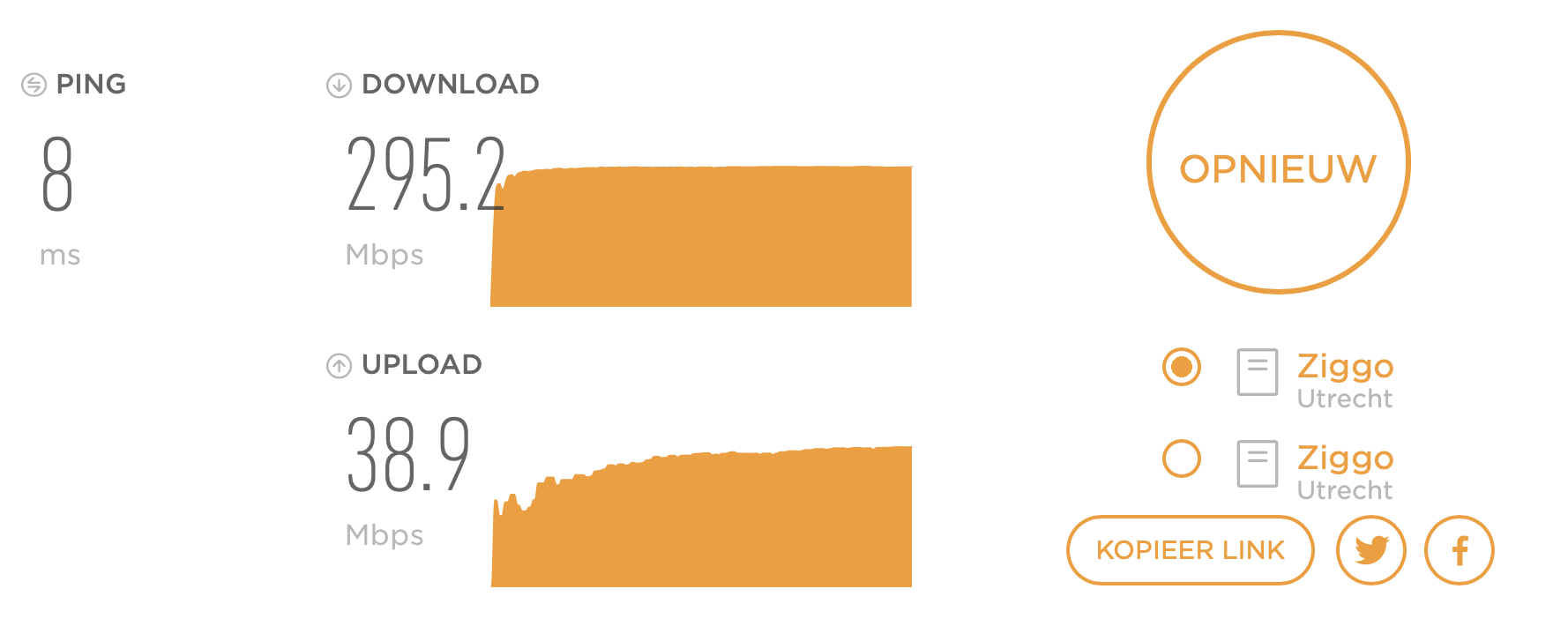

Heb je een speedtest gedaaan en wat zijn hiervan de resultaten.
Lint_64
Dank voor de reactie, alvorens verdere stappen te ondernemen, wederom een delta genomen van vanochtend  en nu en dat geeft toch weer op kanaal 16 - 22 fors andere waardes
Ik vraag me dus wel af of dit normaal is , want uit eerdere post begreep ik dat alle kanalen qua waardes redelijk gelijk zouden moeten zijn; nou dat is dus nu niet het geval.
In relatie tot de voorgestelde mogelijkheden  wat is wijs gezien deze waardes : Mogelijk 1 uitproberen of mogelijkheid 2

jarielcapitain
en nu en dat geeft toch weer op kanaal 16 - 22 fors andere waardes .
Dit is niet correct
Deze waardes zijn kleiner dan de vorige waardes (dit kn niet).
In relatie tot de voorgestelde mogelijkheden  wat is wijs gezien deze waardes : Mogelijk 1 uitproberen of mogelijkheid 2.
Ik ga voor optie 2 en poort1.
Wanneer je dit gedaan hebt herstart je modem. Alle tellers gaan naar zero, en kan je beter het effect zien.

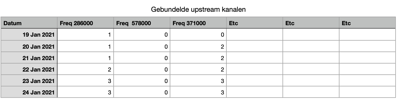

Een tip: maak van Excel een tabblad voor de Upstream. Je kan later een grafiek maken m.b.t tijd
Voorbeeld upstream data
Ps
Je kan tabellen gewoon kopiëren en plakken naar het Forum item

Je hebt het over gebundelde upstream, maar er was toch geconcludeerd dat het om de downstream ging, Dat kan ik ook plaatsen met je voorbeeld, maar de upstream???
Ik heb het nu zo gemaakt

Ter info screenprint van speedtest (bekabeld uitgevoerd)
