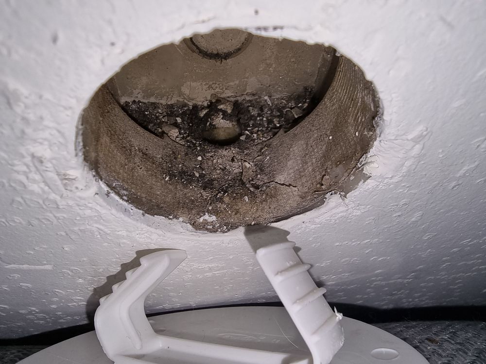

Bedacht me ook ineens dat ik tijdens het weghalen van het behang een gat in de muur tegenkwam met een gaatje erin waarvan ik geen idee heb waar die uitkomt, ik ben namelijk nooit het uiteinde van het gat tegengekomen. Dacht eigenlijk dat het ooit van een oude schakelaar is geweest, maar omdat het best wel dichtbij het AOP zit zou het misschien wel een kabelgat in de muur kunnen zijn? Er staat heel vaag "1266" in gekerfd.
Mocht dit niks bruikbaars zijn dan ga ik gewoon lekker met de kabelgoot aan de slag!
Deze uitsparing kan in het verleden zijn gebruikt voor een CAI-contactdoos, ik denk niet dat dit bruikbaar is.

@tobiastheebe Ziet er inderdaad niet bruikbaar uit bij nadere inspectie.. kom er ook met geen mogelijkheid achter waar het uiteinde van het gat zit. Zal wel ooit weggewerkt zijn door een van de vorige bewoners.
Denk dat je overigens gelijk hebt mbt de contactdoos, mijn buren hebben dit erin zitten:
Wel gek hoe ze dit hebben gedaan toendertijd, gezien het AOP nog geen halve meter bij de contactdoos vandaan zit. 😂

Bij de aanleg van de nieuwe kabelnetten in de jaren '80 (waarvan Ziggo nu eigenaar is) werden de oude contactdozen uit de CAI-periode niet hergebruikt omdat deze technisch al te achterhaald waren. Het waren vaak ook rijgdozen met hoge demping, welke alleen geschikt zijn voor distributie en niet voor retour (upstream vanuit het modem). Daarom zijn in woonkamers van oudere woningen en appartementen soms twee coax-contactdozen zichtbaar, vlakbij elkaar.
