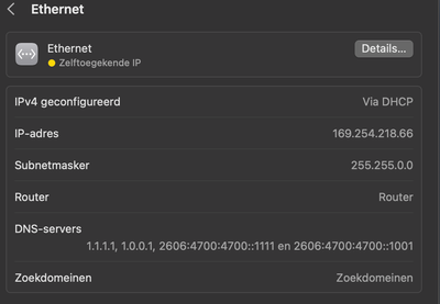

Ik heb een ziggo connectbox. Hierop aangesloten een hoofddeco. Deze is met twee andere deco's verbonden in huis. Tot zover alles prima! Wifi werkt goed in gehele huis.
Nu wil ik mij iMac bedraad aansluiten. Heb hiervoor een LAN kabel in een tweede poort van de connectbox gestoken en deze aangesloten op de iMac.
Ik krijg nu geen verbinding, zie foto:

Algemeen : Dat IP nummer is inderdaad een APIPA IP nummer ( 169.254.xxx.xxx ). Deze IP nummers worden door het apparaat zelf gegeneerd, als er geen DHCP gevonden wordt op het netwerk.
In de huidige opzet CB <> Deco ( resp. in bridge en Wifi-Router mode ), zou u ook een switch kunnen plaatsen achter het eerste Deco station ( de master ). Daarop kan u dan de andere Deco's en de Imac aansluiten.
Of zoals hieronder al wordt aangegeven, de CB in router mode laten zetten, dan de Deco's in AccessPoint mode en de Imac op een netwerkpoort van de CB.
Leest u dit eens: Leidraad voor TP-Link DECO, daarin wordt heel veel uitgelegd.

De iMac ontvangt geen IP-adres via DHCP en heeft daarom een APIPA IP-adres ingesteld.
Is er wel internettoegang (en een bruikbare IP-configuratie) wanneer je de iMac op een van de Deco's aansluit? Is het modem mogelijk in bridge mode geconfigureerd (groene status-LED)?

De  modem staat inderdaad in bridge mode. Na wat internet speurwerk snap ik nu dat daarmee de 3 resterende LAN poorten niet meer meedoen. Volgens mij is de bridge mode voor mij ook het beste in de huidige configuratie.
De tweede LAN poort van de hoofddecor gebruik ik voor de mediabox.
Ik neem dus aan dat er eigenlijk weinig mogelijkheden overblijven om nog een bedraad apparaat toe te voegen?

Of modem uit Bridge en de Deco's in AP modus.
Als je geen gebruik maakt van de routerfuncties van de Deco's, dan kun je inderdaad het beste het modem in router mode laten configureren (bijvoorbeeld via dit formulier) en daarna de Deco's in AP mode configureren.
Bij bridge mode kunnen nog steeds alle poorten op het modem worden gebruikt, maar wordt WAN-toegang aan slechts één extern apparaat verleend i.v.m. het MAC-filter op het modem.
