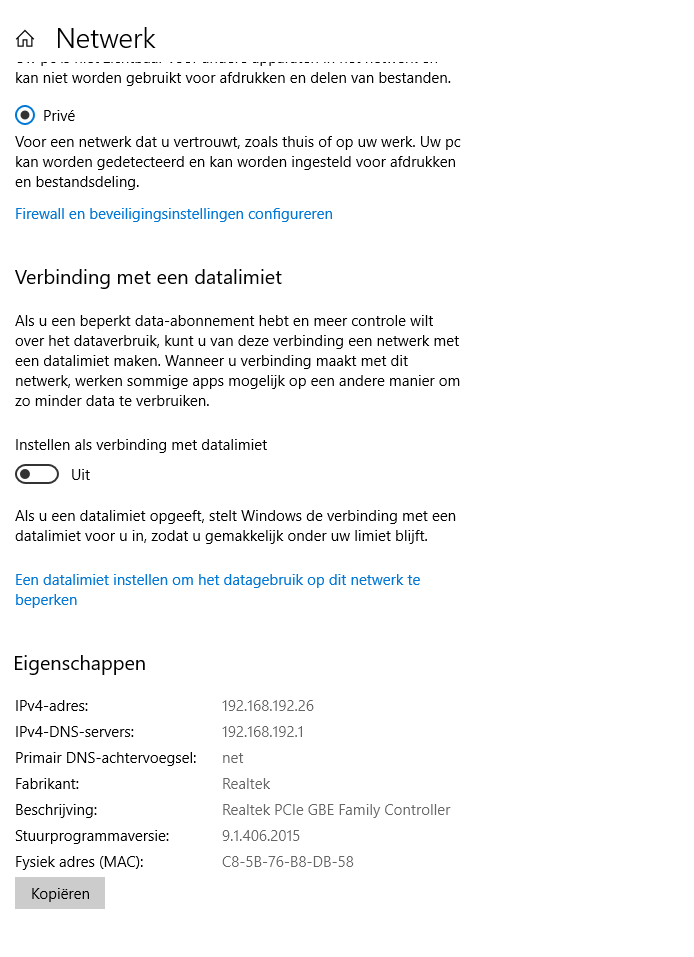

Dit zijn wat gegevens:
IPv4-adres: 192.168.192.26
IPv4-DNS-servers: 192.168.192.1
Primair DNS-achtervoegsel: net
Fabrikant: Realtek
Beschrijving: Realtek PCIe GBE Family Controller
Stuurprogrammaversie: 10.10.714.2016
Fysiek adres (MAC): C8-5B-76-B8-DB-58

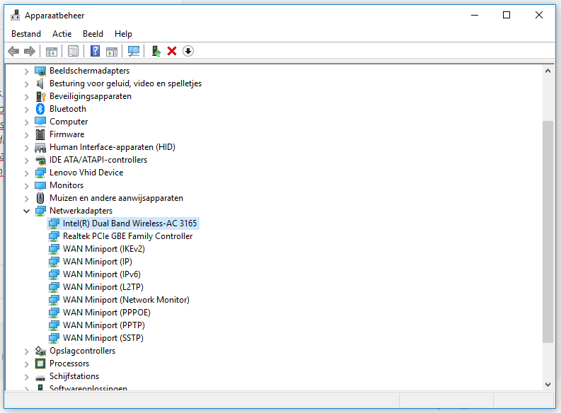

Het kan ook zijn dat Uw netwerkadapter naar de knoppen is. Verwijder de adapter eens helemaal met behulp van apparaatbeheer. Start Uw laptop opnieuw op dan wordt de adapter weer gevonden en geïnstalleerd. Eventueel op https://realtek-download.com/realtek-pcie-gbe-family-controller/ nieuwe drivers halen als hij het nog niet doet. Is de adapter echt ter zielen, dan op https://www.allekabels.nl/usb-netwerkadapter/6334/1203344/usb-netwerkadapter-lan.html bestellen.

Bedankt voor je reactie!
Moet ik ze allemaal verwijderen?

De verbindingsgegevens:
zijn IP-adressen van een Mediabox (en verwijzen naar de Mediabox) en niet van een Connectbox. Configureer de netwekkaart van de laptop zo dat deze (voor IPv4) automatisch een IP-adres verkrijgt (op DHCP staat ingesteld) en dat deze de DNS-server gegevens automatisch verkrijgt.
N.B.: De Connectbox gebruikt standaard IP-adressen uit het subnet: 192.168.178.x
