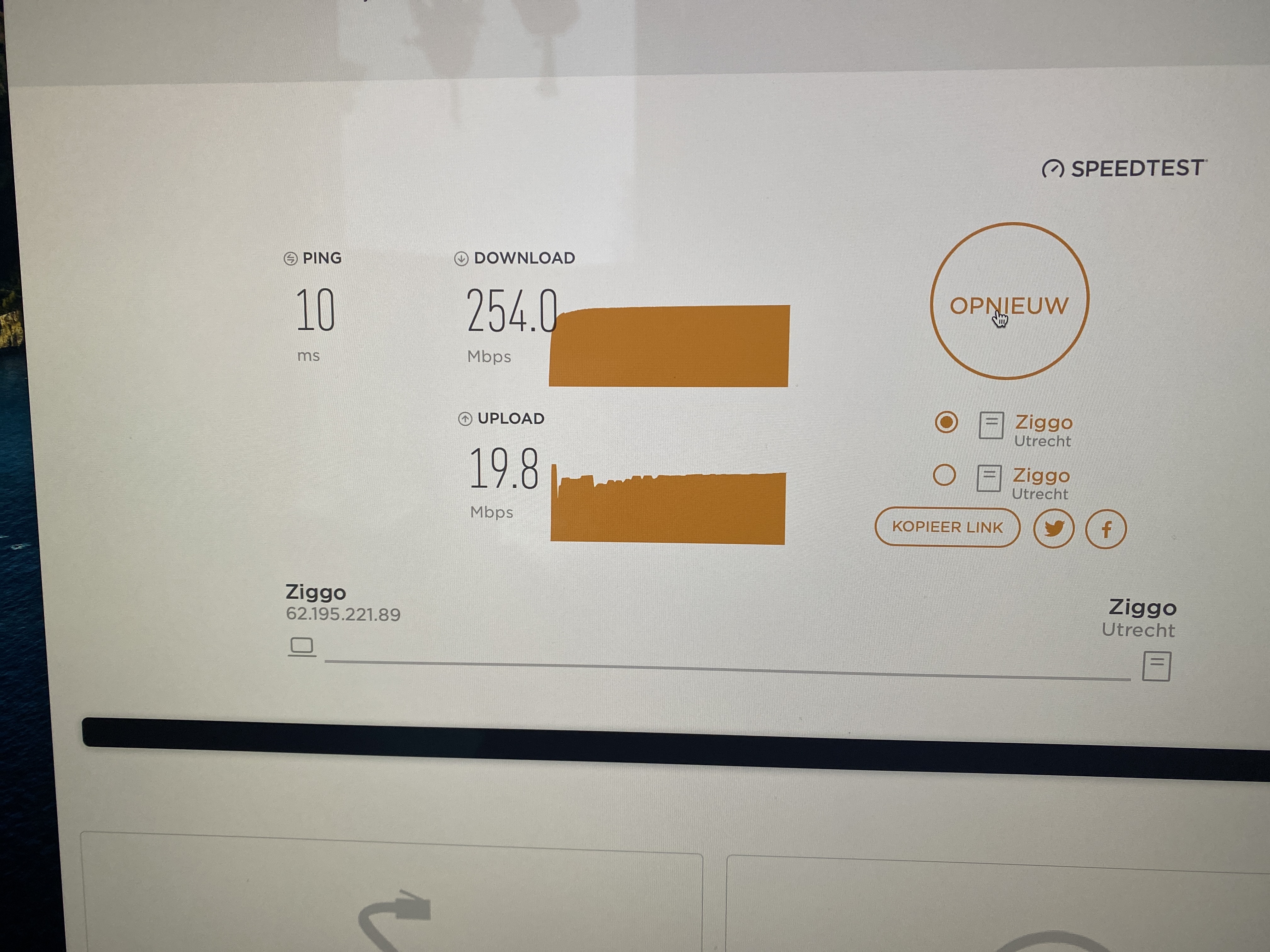

Bekabeld @Mark Ziggo dit keer niet volledige uitval. Maar perfecte resultaten naar mijn idee.

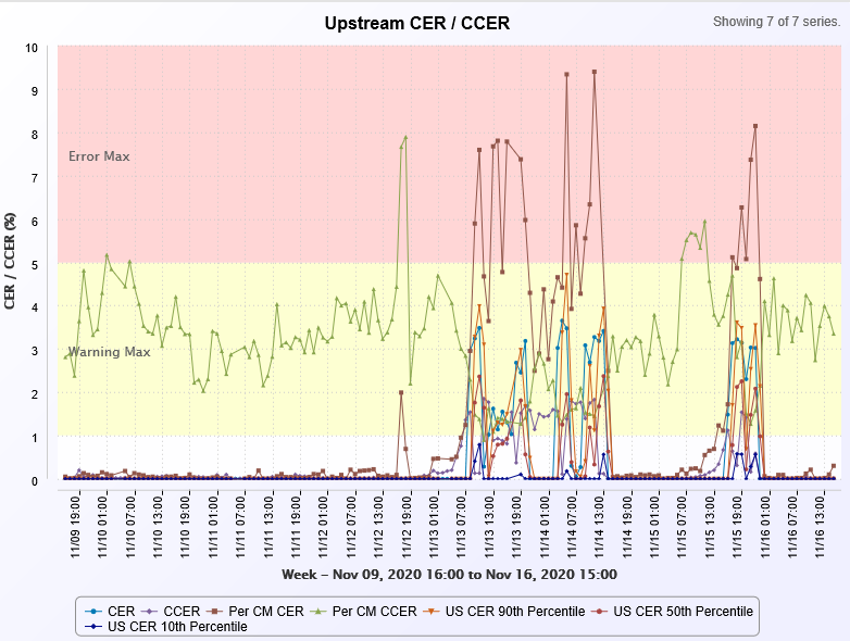

Hey @Peetster, er is zeker wel iets aan de hand met de verbinding en zo te zien ligt dat niet aan de wifi.
Zoals je zelf ook al aangeeft, het gaat soms dagen goed en dan ineens is het weer mis. Dat betekent ook dat ik dagen moet gaan meten om te kijken wanneer het mis gaat en wat dan de oorzaak is. Zoals je in onderstaande grafieken ziet zijn er meerdere periodes waarin de verbinding tussen ons en jouw modem slecht is (negeer te piek op 10-11, dat was mijn server die raar deed). Alle blauwe blokjes zijn packetloss.
En dat lijkt veroorzaakt te worden door slecht signaal op het coax netwerk, tussen jouw modem en de centrale. In onderstaande grafiek kan ik zien dat niet alleen jouw modem, maar ook andere modems in jouw omgeving hier last van hebben, dus het lijkt me ook geen probleem wat bij jou in huis speelt.
Ik zet dit door naar ons Netwerkbeheer om in de gaten te houden, de verstoring is nu weer weg maar zodra die weer terugkeert proberen we zsm een monteur op locatie te krijgen om de oorzaak te kunnen vangen en oplossen.

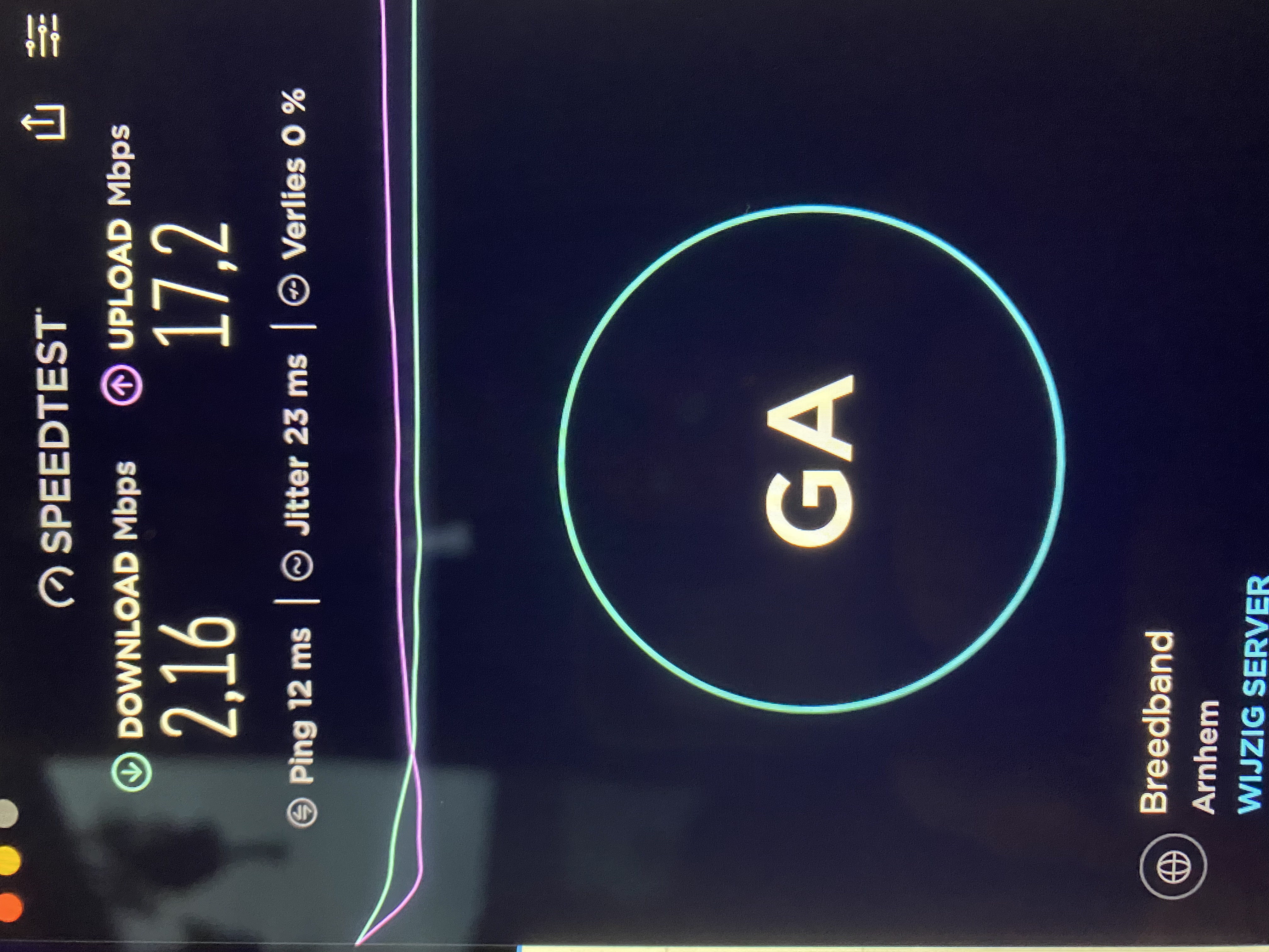

Hallo @Mark Ziggo het is weer zover. Kreeg weer klachten over niet ladende YouTube filmpjes. Dit is op 5ghz op mijn vaste computer.
